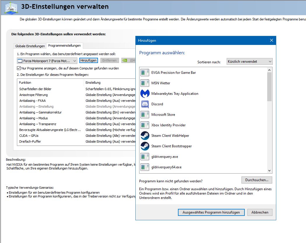

Hallo Leute,
habt ihr es schon geschafft den FS als Profil im Treiber zu hinterlegen, wenn ja, wie?
Habe den FS über den MS Store bezogen.
Finde es schon verwunderlich, dass der aktuellste Treiber zwar für den FS optimiert sein soll, ich ihn aber nicht als Profil hinzufügen kann.
Reaktionen: Verak Drezzt
Ist irgendwie generell bei MS Store Games das Problem. Finde da auch nie die .exe Dateien um die Titel zu optimieren oder die FPS zu cap'n. Wenn du dann keine Optionen für ingame hast, ja ne ...
Reaktionen: DannyA4
die .exe Datei ist in einem Ordner wo der Zugriff verschlüsselt ist( wenn man zugriff erzwingt sind alle Mircosoft Shop Apps nicht mehr ausführbar ), normalerweise finden Treiber in "kürzlich verwendeten" Anwendungen die UWP Spiele aber bei MS FS findet nicht mal nvidia das Spiel.

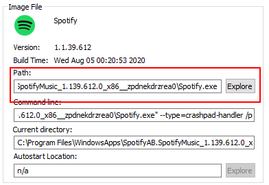

Dann mal eine andere Idee (eine andere habe ich dann nicht mehr). Den Process Explorer herunterladen und als Administrator starten.
Dort dann nach der *.exe suchen, über Rechtsklick -> Properties in die Eigenschaften, oben auf den Tab Image wechseln und dann beim Path schauen.
