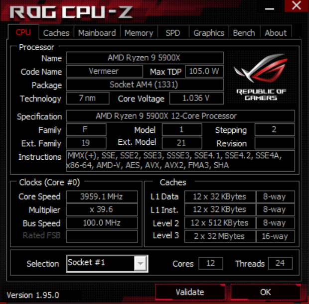

  • Prozessor (CPU): …9 5900x

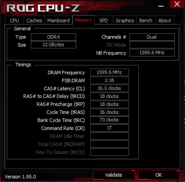

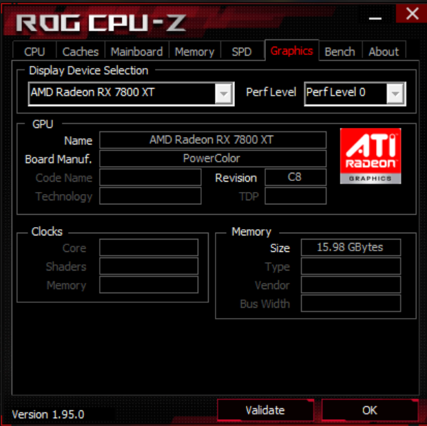

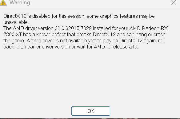

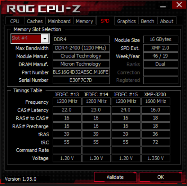

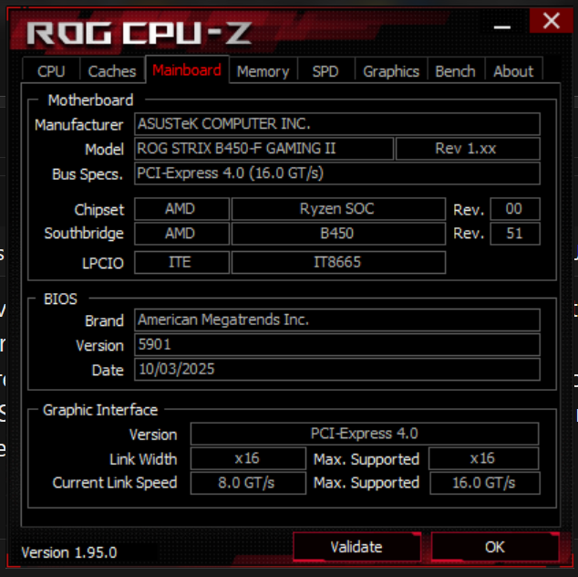

GPU Treiber stürzt regelmässig ab , besonders bei Spielen . Manchmal gefriert nur das Bild , Sound läuft aber weiter . Kommt aber auch vor das der Bildschirm schwarz wird , dann hilft auch kein GPU-Neustart mehr .
saubere Neuinstl. des GPU Treibers / Vram getestet 0 Fehler/ Browser gewechselt / vermute die PSU ist zu klein , zudem ist es min. 6 Jahre alt .

UEFI ist bei weitem nicht aktuell.

Interessant wären die Temperaturen unter Last, welcher Treiber verwendet wurde –es ist ja gerade erst ein neuer rausgekommen –, bei welchem Spiel es auftritt und welches Netzteil genau verwendet wird.

Bios ist nicht aktuell - hängt zwei Versionen hinterher.

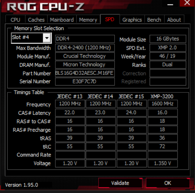

Beim Speicher ist mehrfach ein Screenshot des speichermoduls auf Slot 4 drin aber keiner vom Kompagnon auf Slot 2.
Bitte mehr Details zu Netzteil, Grafikkarte und SSD.
Sind die SSD in Ordnung?
Was macht die Grafikkarte so an Temperature unter Last? Normaltemperatur UND Hotspot sind wichtig.

2 Adressen
1 ram
2 gpu defekt
ram das liegt an agesa ab combo 1.2.0.5 seitdem ist kein xmp Profil mehr stabil
Aktuell ist combo 1.2.12 da man aber nicht zurück kann zwecks verschiedener Lücken ist jedec Pflicht manuellen anpassen der timings subtimings Sehr zeitaufwendig mit etwas glück sind die ram sticks noch Ok den diese können beschädigt werden durch das agesa update. Hatte ich zweimal 1.2.0.6 an 1.2.0.8
jetzt ram Ausfall ist extrem teuer.
gpu defekt das zeigt sich auch mit Bildfehlern da hilft nur repair shop Gründe gpu sack und oft auch pcie slot haken Bruch. Einbruch in den Datenleitungen bei Pcie x16 gpu löst sich vom pcb was gerne bei extremen absacken passiert (zu schwerer Kühler über 1,5kg)
Wahrscheinlich RAM

hatte mal ähnliche probleme, treiber ohne die adrinalin software lief besser, ram is nen wichtiger punkt, mal ohne profil probieren wenns weg ist kann man später immernoch ausloten bis wohin das noch vernünftig läuft...
Reaktionen: Rohleder
Kenne ich, hatte nach 26.3.1 bei jedem Update die gleichen Probleme. Geholfen hat, das OC Profil beim Ram nicht zu laden und den RAM auf Standard Takt laufen zu lassen. Aktuell ist seit gestern 26.10.1 drauf und der scheint ohne Probleme zu laufen.

RAM auf 30000 gestellt und im Augenblick läuft es wie es soll .werde das beobachten und melde ob es wieder kommt.
Vielen Dank an alle die sich Gedanken gemacht haben .
