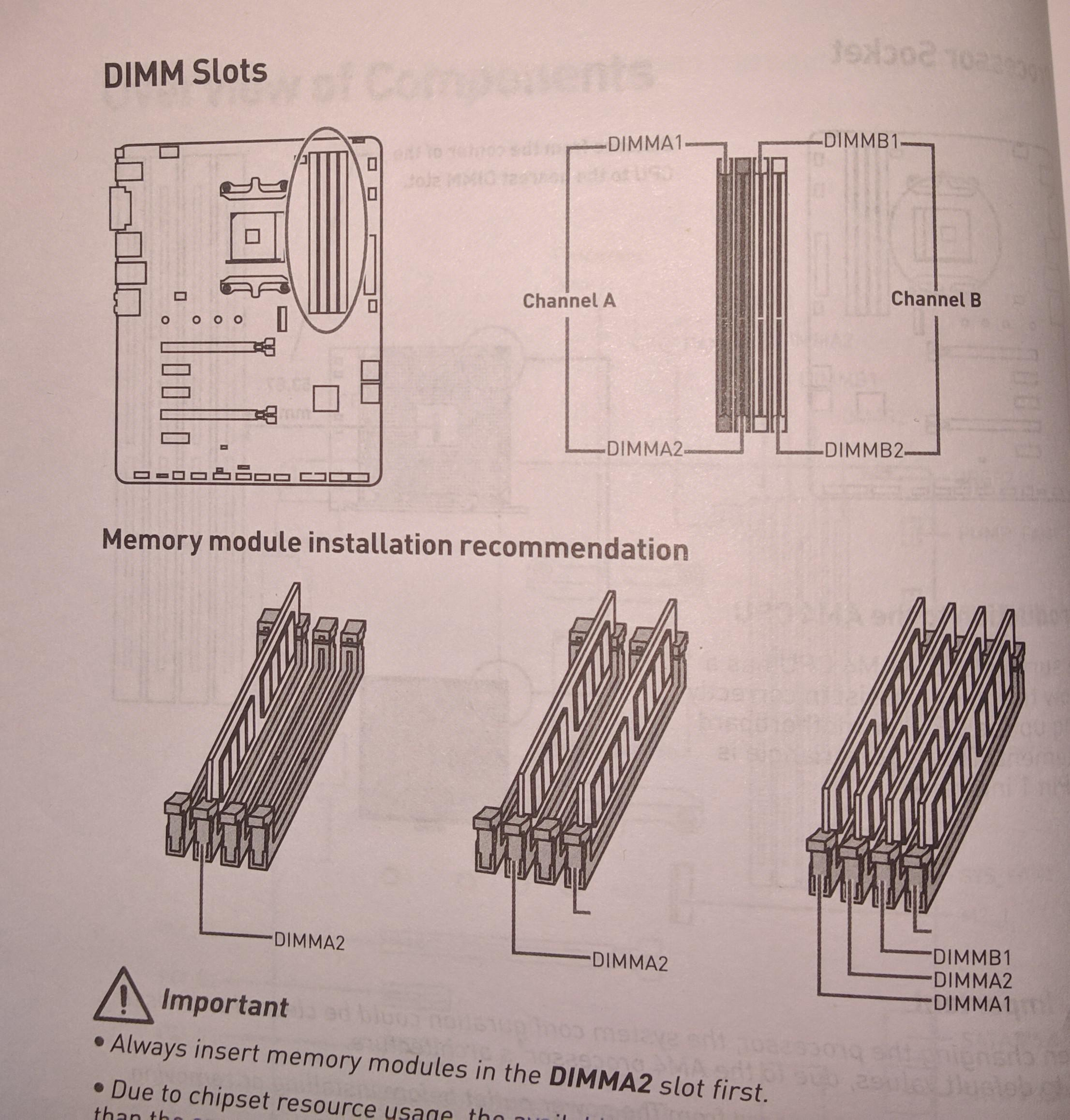

@chris.s84 du sollst in DC Modus A2 & B2 nehmen. Wie hattest du dieses am Anfang.
Und welche BIOS Version hast du?
Ich hatte die in A2 B2 drin.

Hab grad einen Riegel aus A2 entfernt. Tatsächlich läuft es wieder. Ich habe jetzt einen Riegel in B2 drin und bin auf anhieb im Dekstop. (k.A ob Zufall)
Mit Riegel in A2 gabs Fehler und in A1 B1 liefen die auch nicht/ nicht richtig.
Ich hab auch keine Ahnung ob jetzt ein Riegel oder der Slot defekt ist. Hatte vergessen die Riegel beim probieren zu markieren.
Was könnte ich als nächstes tun?
  • Den selben Riegel in A2 stecken?
  • Nochmal memtest? Durchlaufen lassen? Oder wie weit reicht es den Test zu machen um eine Aussage über die Riegel zu treffen, ob sie kaputt sind?
  • Den anderen Riegel in B2 probieren?
Probier erst mal 2-3 saubere starts mit dem einen in B2. (nicht, dass es grad nur Zufall war)
Wenn das funktioniert, probier den selben Riegel in den anderen Slots.
Funktioniert da auch alles, ANDEREN Riegel in allen 4 Slots versuchen.
Spätestens da wirste wahrscheinlich dann Probleme kriegen.
P.S.: Und ja, sich irgendwie merken welcher welcher ist, wäre natürlich ratsam.
(Mir hats immer gereicht den einen immer Links und den anderen immer rechts abzulegen. Sonst klebste halt 1cm Tesa ans obere ende von einem der beiden dran. Stört da ja nicht und tut auch nix. )
(und am Ende hatte er nur die Riegel nicht vernünftig eingesteckt)
