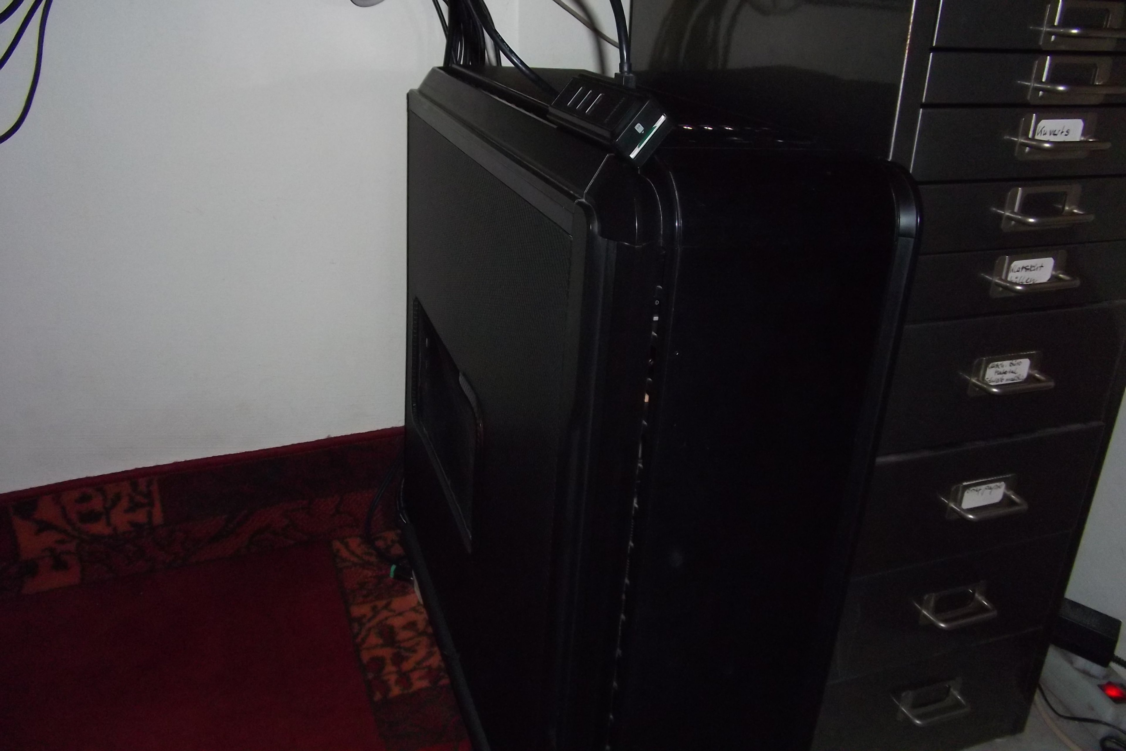

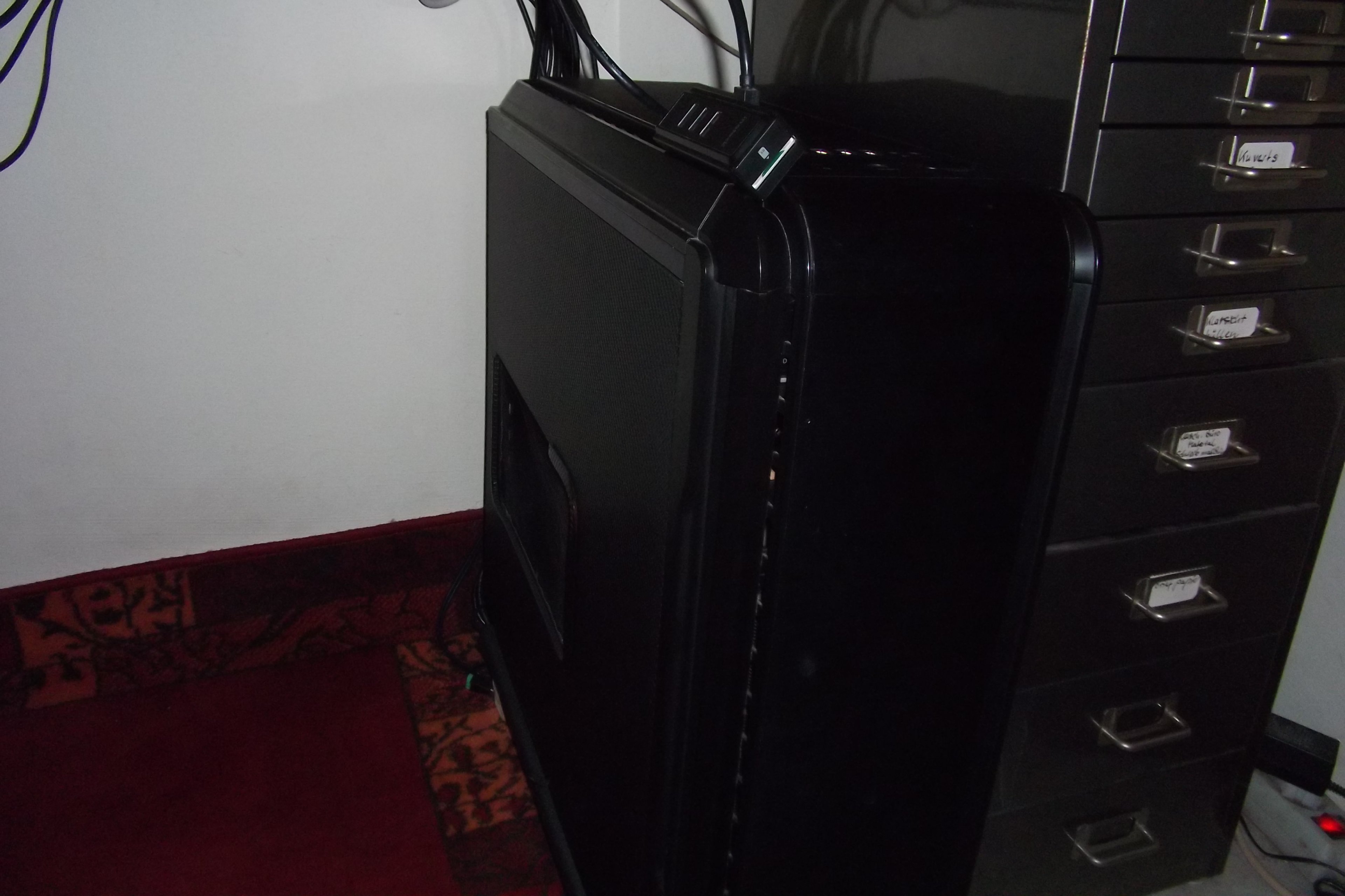

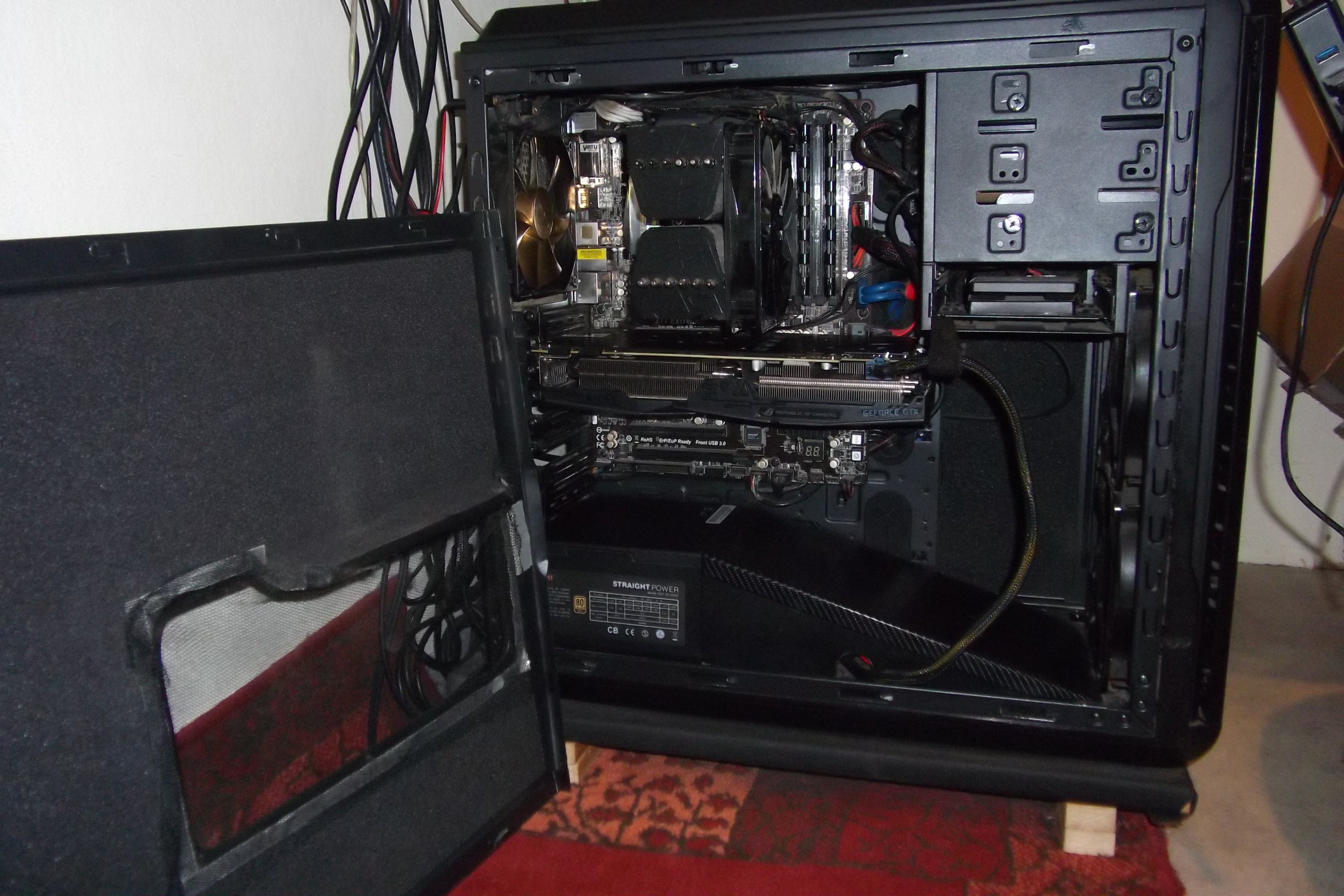

Mittlerweile ist es aber egal, für die Grafikkarte brauche ich keine zusätzlichen Lüfter mehr. Habe mein Gehäuse umgebaut (mit einem Ausschnitt in der Seitenwand), nun versorgt die GraKa sich selber und bläst ihre Abwärme auch zum größten Teil wieder selber aus dem Gehäuse, was auch der CPU Temp zugute kommt. Die Seitenwand ganz weg zu lassen bringt weniger als 1°C.
Mit meiner jetzigen CPU (I7-3770@4,2GHz), ist die einzige Lüfterregelung die ich noch brauche, die der GraKa. Alle anderen Lüfter laufen immer auf Minimum, da ändert auch Prime nix daran.
Einziger Nachteil: Ich muss 2x mehr im Jahr entstauben, diese Stunde mehr im Jahr nehme ich gerne in kauf für ein leises kühles System.
Sieht innen zwar nicht so toll aus, ist da wo er steht aber nicht schlimm an zu schauen.... würde auch bei MrVaglna funktionieren, ohne neues Gehäuse;)
Der Ausschnitt müsste übrigens nicht ganz so tief gehen, ist aber für meine letzte Karte mit dem Morpheus angepasst.
Ein Feinstaubfilter an Stelle des Fliegengitters erhöht die Temp der GraKa wieder um 6°C, deswegen lasse ich es so. Eine kleine Schlitz oben, dass die GraKa nur raus blasen kann bringt 3-4°C, ganz ohne Lüfter, hat den Vorteil das sie da nur raus bläst und man kein Staub Problem bekommt.

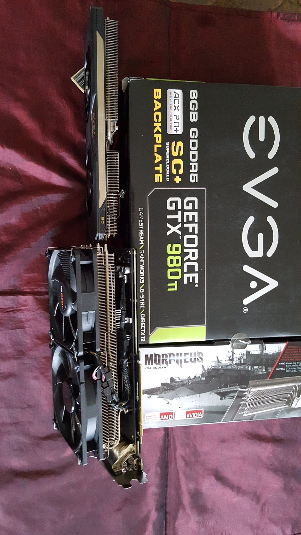

Ich habe mit derselben Grafikkarte, Max Temp's so um 70-75 Grad bei 110 % Power Limit. Die Wärmeleitpaste wird es nicht sein. Aber die darfst du bei MSI wechseln, auch den Kühler ohne Garantieverlust. Der kühler muss nur mindestens gleichwertig sein oder besser. Sehr schade, dass der Raijintek Morpheus nicht geht. Ich hatte den kühler auf meiner GTX 980Ti. Ein Traum, die Temp's sind nie über 65Grad gewesen, und echt richtig leise.
