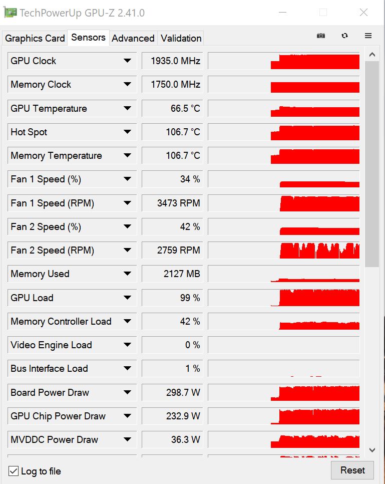

Ich bin mir leider nicht sicher seit wann das Problem besteht aber ich glaube seit dem letzten BIOS Flash auf dem Mainboard dreht meine 2080 Ti voll auf. Ich hatte mir heute "Twelve Minutes" bei Steam geholt und ständig merkte ich beim spielen des Adventures das aufheulen meiner Lüfter. Ich dachte erst es sind die Case Lüfter aber ... Fehlanzeige! Es ist definitiv die GPU. Dann habe ich mir mal den Hotspot angesehen und naja der sieht echt gruselig aus. Ich weiß, dass die Hot-Sport Werte auch mal 20 Grad auseinander sind aber auf dem Screenshot sind es bereits über 30 Grad Differenz. Die Kühlung meines System kann eigentlich nicht das Problem sein, ich habe daran nichts geändert und da ich sehr geräuschempfindlich bin, kann ich mir nicht vorstellen, das die gesamte Zeit überhört zu haben.

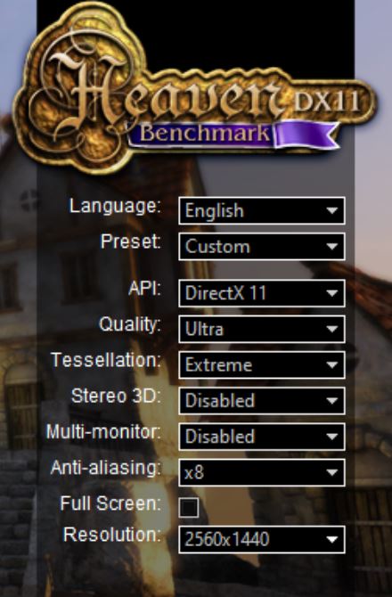

Der Screenshot ist während Heaven DX11 entstanden:
165 MHZ (bei Nvidia-Systemsteuerung limitiert auf 162 Frames, Gsync aktiv)
Somit Frage: Garantiefall? Karte wurde 2019 Gekauft.
Noch keine, da Ratlosigkeit herrscht ;) :(
Danke an alle die Helfen möchten :)

Was ich absolut komisch finde ist, dass die Lüfter offensichtlich voll hochdrehen aber in GPU-Z und testweise auch MSI Afterburner (läuft sonst nicht mit) dort nur 30 oder 40 % angezeigt werden.

Was ich absolut komisch finde ist, dass die Lüfter offensichtlich voll hochdrehen aber in GPU-Z und testweise auch MSI Afterburner (läuft sonst nicht mit) dort nur 30 oder 40 % angezeigt werden:

(Auch per Heaven) - Glasscheibe war nicht dran!
Weitere Test mit Heaven mache ich nun auch nicht mehr, ich mag die Karte nicht killen!

Das ist vollkommen normal. Die 1755Mhz sind der minimal garantierte Boost-Takt. Den Rest macht die Karte selbst. Solange Temperatur, Spannung und PowerTarget passen, geht die Post nach oben =).
Die Lüfter drehen natürlich so hoch, weil sie versuchen die Temperatur zu kompensieren. Was natürlich auch sein kann ist, dass ein Sensor von Dir einfach spinnt und hier falsche Werte ausgibt.
Die Elektronik versucht natürlich über die Lüfter Deine Komponenten zu schützen.

Also die Karte ist definitiv nicht dreckig oder verstaubt und für meine Begriffe drehen alle Lüfter "schnell genug", sofern man das beurteilen kann. Ansonsten gebe ich dir mit dem Powerlimit recht aber ich glaube hier liegt das Problem wohl woanders bzw. da machen wir nur Symptombehandlung:
Powerlimit 80:

Habe gerade einen Downgrade vom BIOS 2.00 auf 1.80 gemacht und nur das XMP für den RAM geladen, Ergebnis:
Keine Änderung! Sobald der Hotspot über 106 geht, springt der Fön an

Anscheinend kann man MSI auch direkt anschreiben ohne das ich zu Mindfactory muss. Das Verschieben des Powerlimits drückt übrigens den Hotspot runter aber im Vergleich zur GPU Temp immernoch 30 Grad Differenz.
