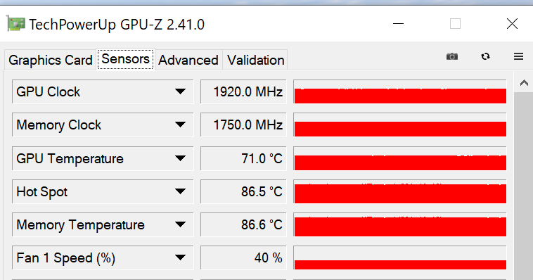

Der Screenshot von GPU-Z ist sicher ein Auslesefehler, da Hot Spot & Memory Temperatur gleich ist.

@rico007 Warum sollte es ein Auslesefehler sein? Kann ja gut sein dass einer der Sensoren als Hotspot in der Nähe von Memory sitzt und es die höchste Temperatur ist.

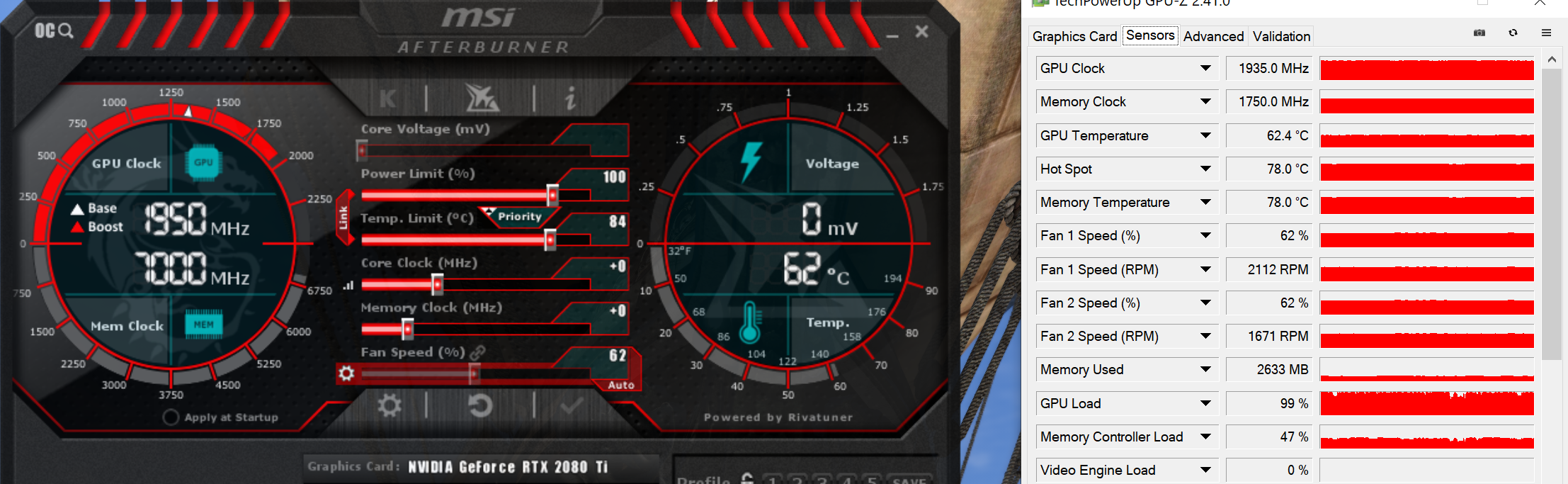

Bei mir z.B. ist der Hotspot mit der Memory Temp die ganze Zeit so gut wie identisch. Screenshot von HWM mit den max Temps meiner 2080 Ti unter Last beim Spielen (RDR 2). Es geht auch ein Paar Grad höher, aber nie im Leben auch in die Nähe von 105 Grad, mit 1950 MHz Takt.

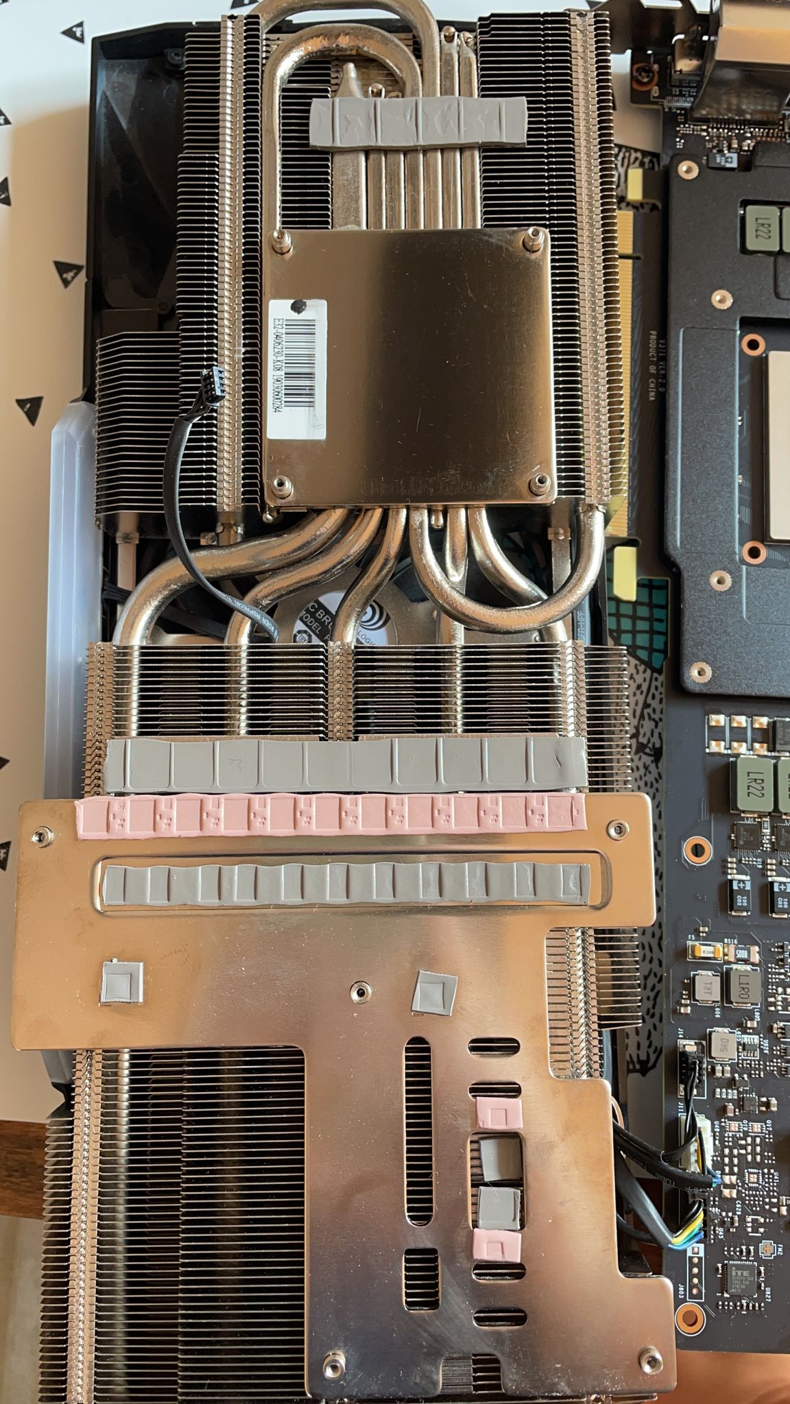

Neue WLP:
Die Pads hab ich nicht angerührt, da die für mich absolut ok aussehen.
Nun das Ergebnis nach naja 10 Minuten Heaven: Da schaut sich mal einer diese Differenz an:
Achja Raiser Kabel hab ich auch weggehauen!
Warum hab ich das nun gemacht? Obwohl ich die nicht aufmachen wollte... Zwei Argumente:
1. Computerbase hatte mal bei MSI gefragt und man darf das dort wohl mit großer Sicherheit machen
