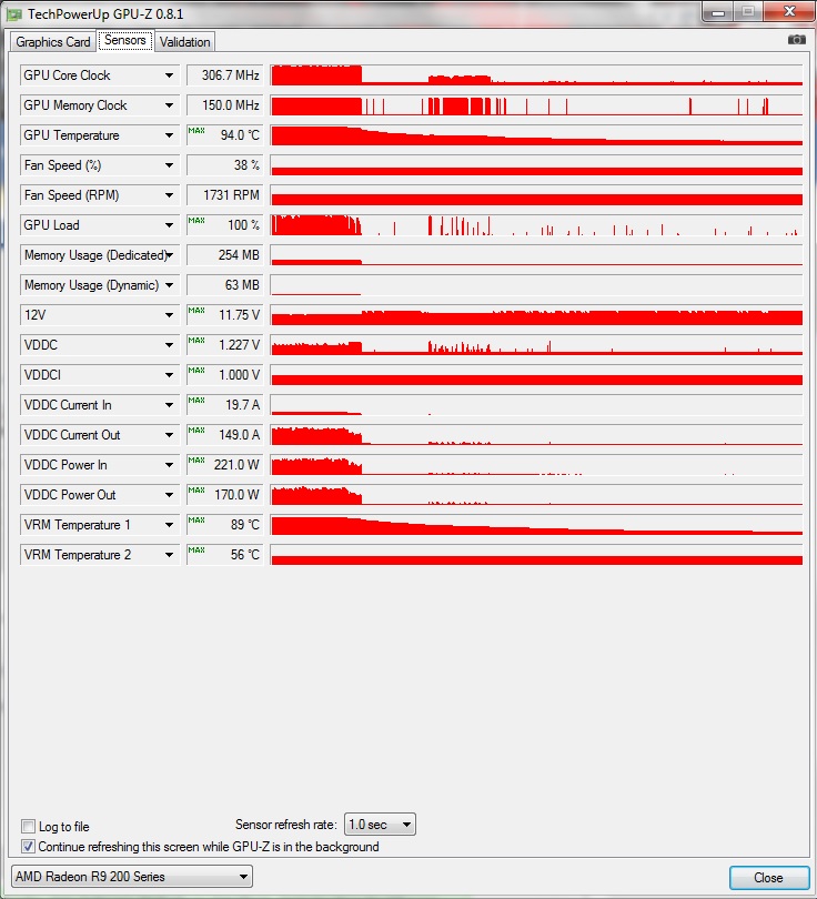

hab dann auf den GPU Z Sensor geschaut und folgendes sehen müssen ( siehe Bild )
gedrosselt hat sie noch nicht aber 94° sind schon heftig gerade da ja Case offen und Venti rein etc und Raum Temp bei 25°
ich frag mich nun was kann ich da machen ohne Geld in die Hand nehmen zu müssen das sie kühler bleibt ( Sommer kommt ja noch )
da ich sie gebraucht gekauft habe geht zurück geben ja auch nicht und ob ich meine 300€ wieder bekomme wenn ich sie selber verkaufe ist fraglich ?!
was meint ihr was soll ich tun ?

Seiten Teil zu und Ventilator weg und noch mal testen. Die Wand ist nicht nur Sichtschutz. Mit deiner Methode arbeitest du gegen den Graka Lüfter, dass kann nix werden.
warum liegt so eine Hohe Spannung an über 1.25V ??? OC ?? wie sehen die restlichen komponenten aus? wie ist der Airflow im gehäuse Vorne Rein Hinten Raus warum Hat der Verkäufer die Karte verkauft
Scheint normal zu sein, da der Lüfter nicht einmal hochdreht. Oder hast du irgendwas an der Karte geändert? Eigene Lüfterkurve vll?
würde mal versuchen die KArte Etwas zu Undervolten

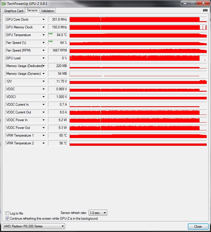

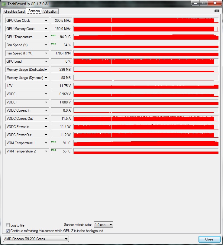

so und jetzt nochmal mit seitenlüfter aus und H60 rausblasend ( hinten )
hatte den ersten grafik fehler :(
Hinten oben durch den H60 reinblasend ist aber komplett sinnfrei. Aber es hat schon mal eine positive Änderung (auch der Temperaturen des VRM1) gegeben - so der Test jetzt unter den gleichen Randbedingungen (Zeit, Last) stattgefunden hat.
90° sind kein Problem - mach dir mit dem Afterburner eine Lüfterkurve und gut. Aber wenn du es wirklich leise und kühl haben willst musst du schrauben.
