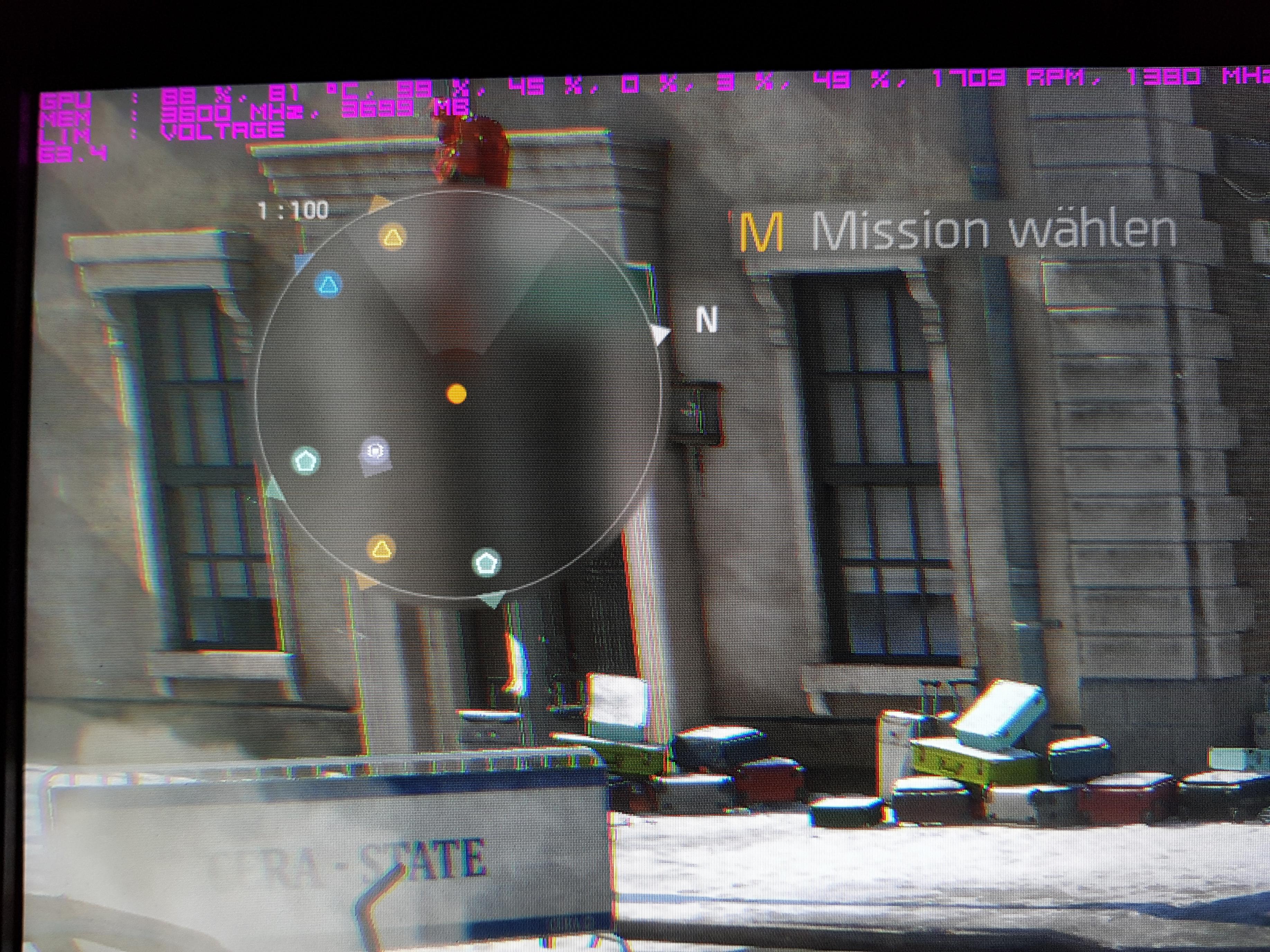

Meine Zotac GeForce GTX 980 Ti AMP! Extreme wird mit 1419MHz um die 68° warm, sehr selten geht es auch mal auf 70° hoch, Zimmertemperatur liegt da bei 24°, deine Temperaturen sind zu hoch wie ich finde, laut den Test von HardwareLuxx ist der Kühler von Asus sehr gut.

Mit welchen Takt läuft den deine 980Ti, das Gehäuse von dir scheint ja auch recht ordentlich zu sein, daher verstehe ich die hohen Temperaturen nicht ganz? 340€ ist im Moment der absurden Preise für neue Grafikkarten noch vertretbar, für das Geld würdest du nicht mal eine RX 580 bekommen, die zwar mehr VRAM hat, aber halt auch weniger Leistung.

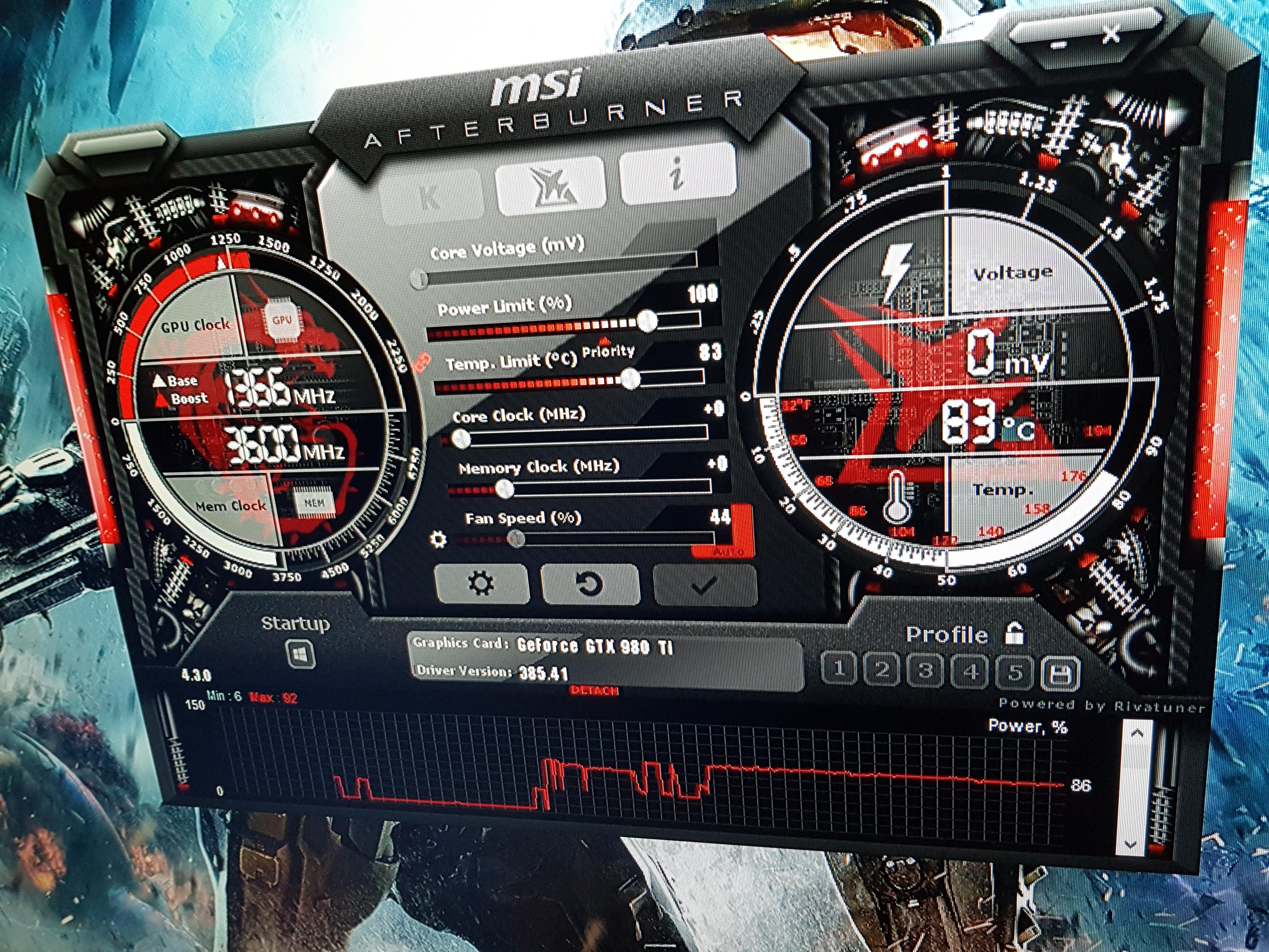

Ja, wie man sieht läuft sie mit 1380MHz bei 81°, was für das Gehäuse ein wenig viel ist, wie viele Lüfter hast du im Gehäuse verbaut?

Wahrscheinlich würde eine neue Wärmeleitpaste was bringen, die Hersteller klatschen ja manchmal viel zu viel drauf, was nicht gerade förderlich ist, eigentlich müßte die Karte bei deinem Gehäuse so um die 70 bis maximal 75° warm werden, alle 3Lüfter der Karte drehen normal unter Last?
