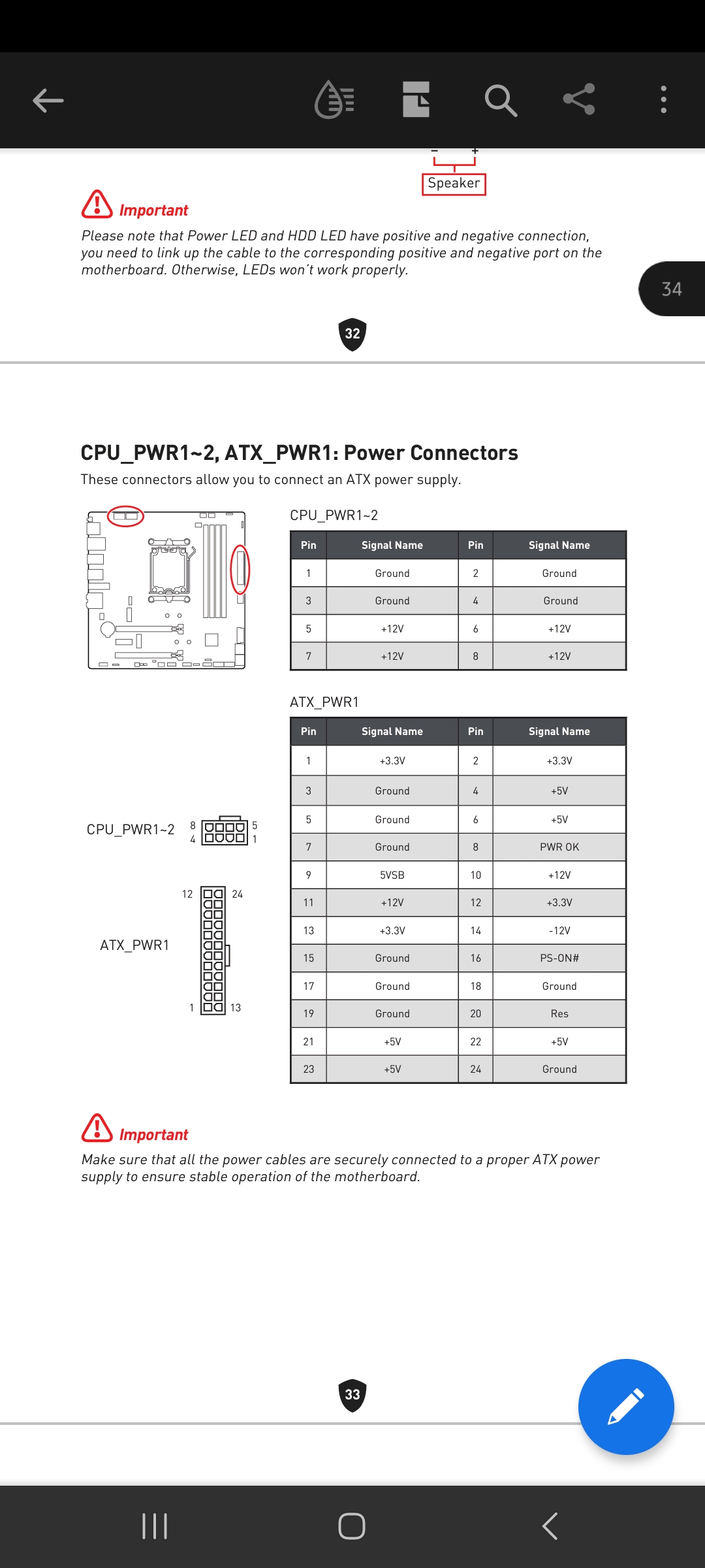

Hi, ich habe am MB (MSI B650M Mortar) 2 cpu poweranschlüsse. Muss ich beide benutzen oder reicht einer? Es sind 2x 8pin stecker....
DIe Bedienungsanleitung ist dahingehend 0 aufschlussreich:/

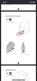

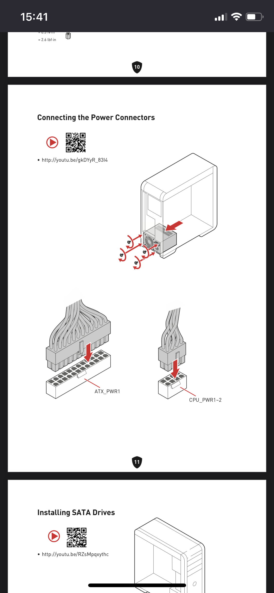

Hier werden beide erwähnt.
Grundsätzlich gilt als „allgemeine Faustregel“ einer muss der zweite ist für OC.
Aber jedes halbwegs moderne Netzteil sollte 2x CPU 8Pin bieten. Wenn die Stecker da sind sollten auch beide angeschlossen werden.

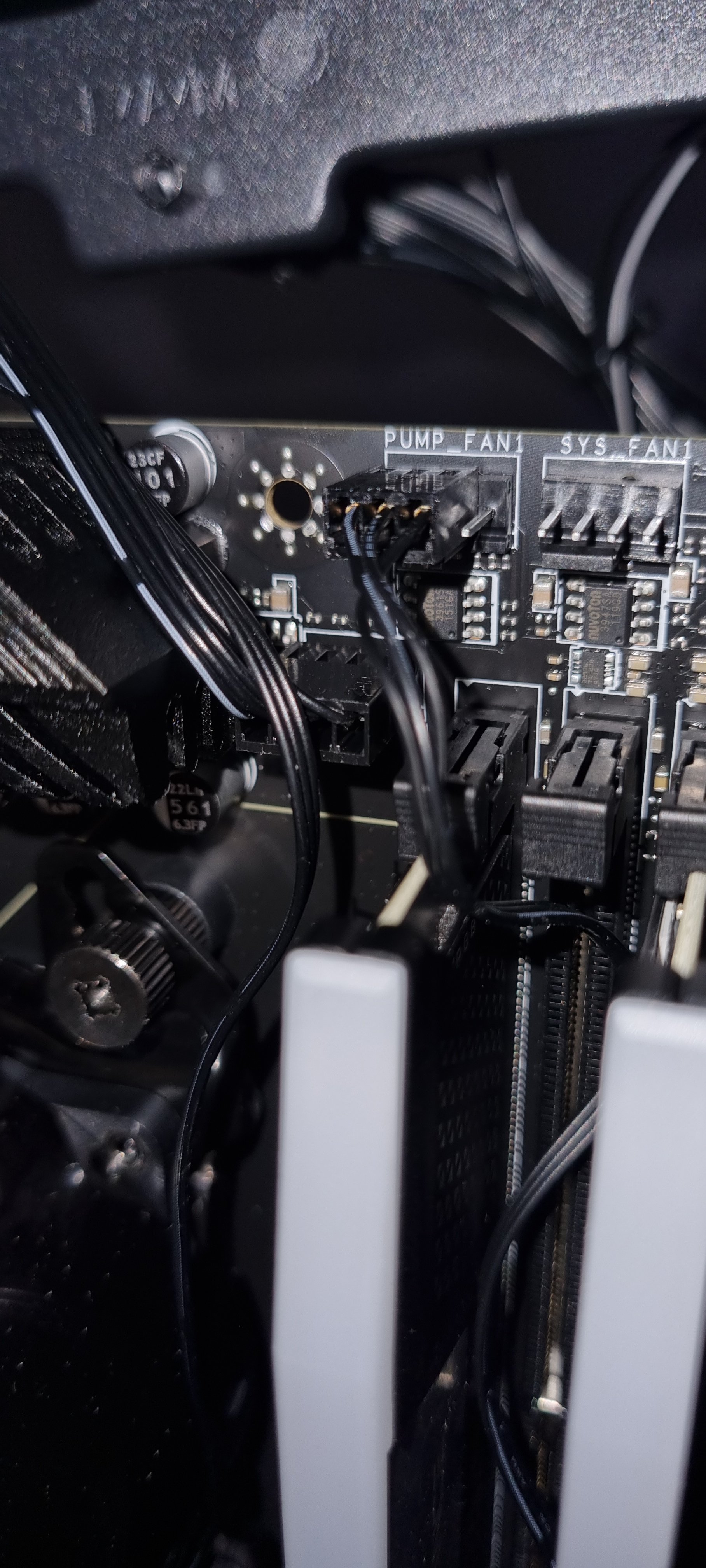

Hast du die pumpe an dem richtigen header auf dem mainboard angeschlossen? sollte grob 12V 2A bieten..

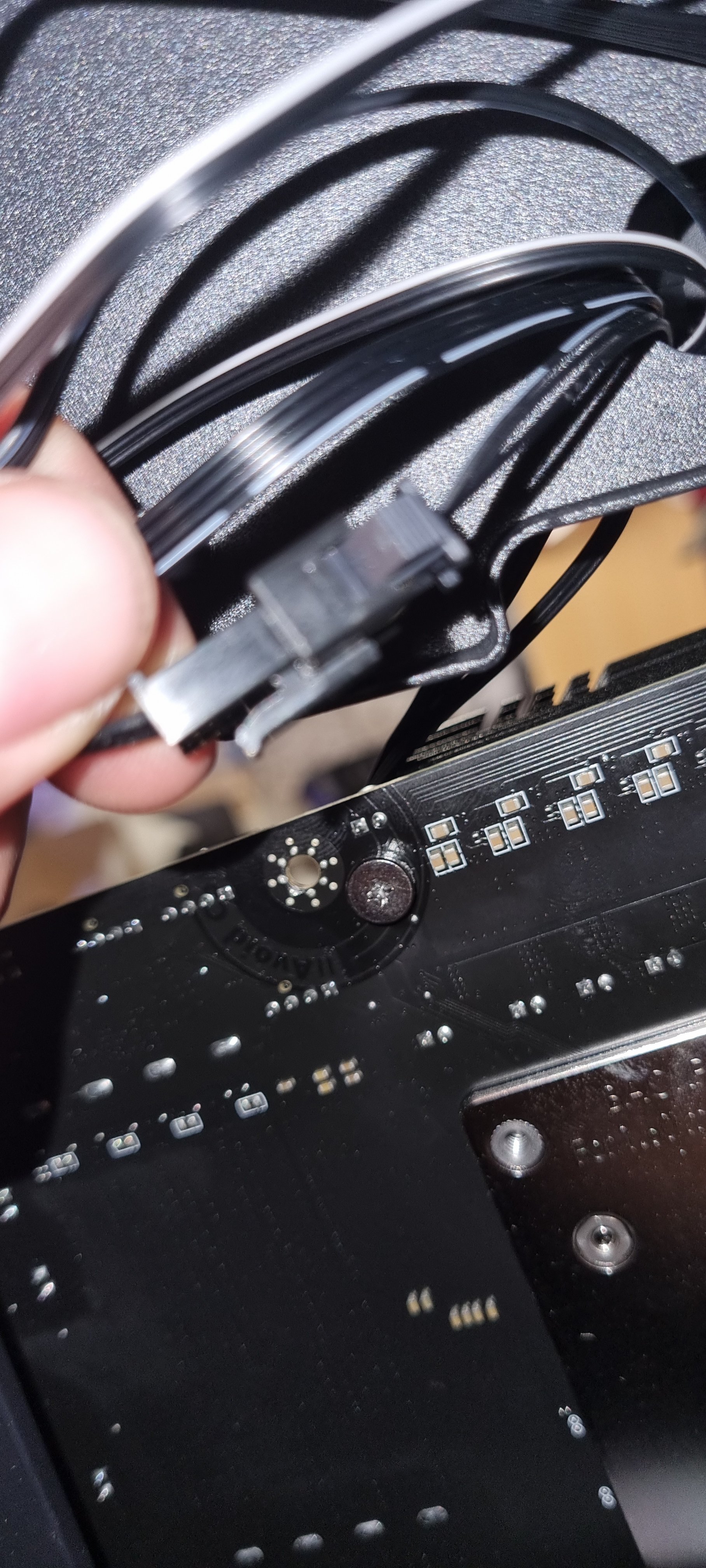

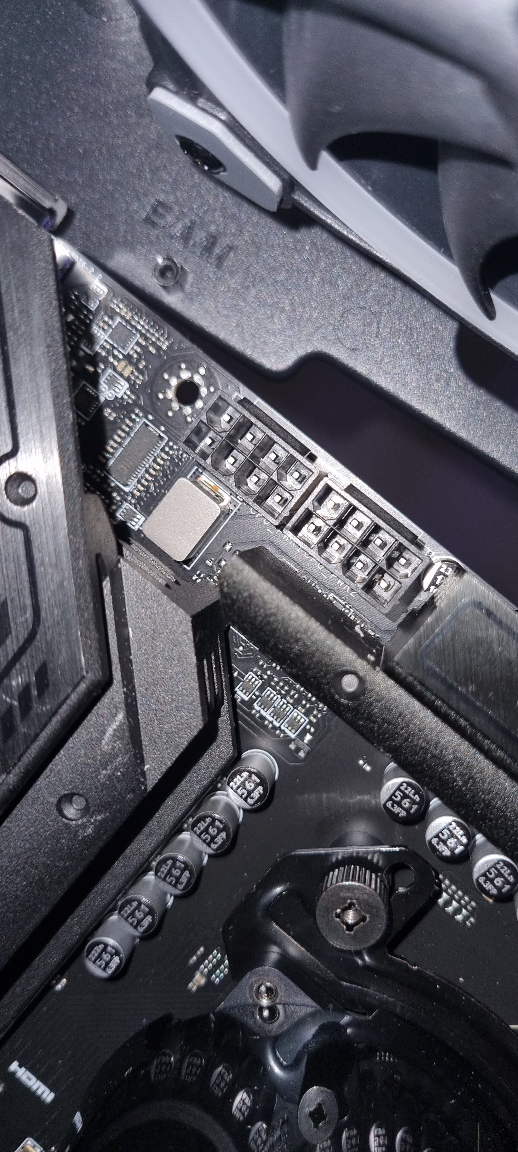

Das sind die 2 stecker und ich kann nur einen belegen.
Dein netzteil ist eventuell bei einer Grafikkarte mit grossen Lastspitzen nicht die beste IDee
Sollte alles richtig angesteckt sein

Also ich hab meine ram riegel auf slot 2 und 4 gesteckt anstelle von 1 und 3 und äh den stecker von dem alpenföhn ding von pumpe auf cpu fan gesteckt....
