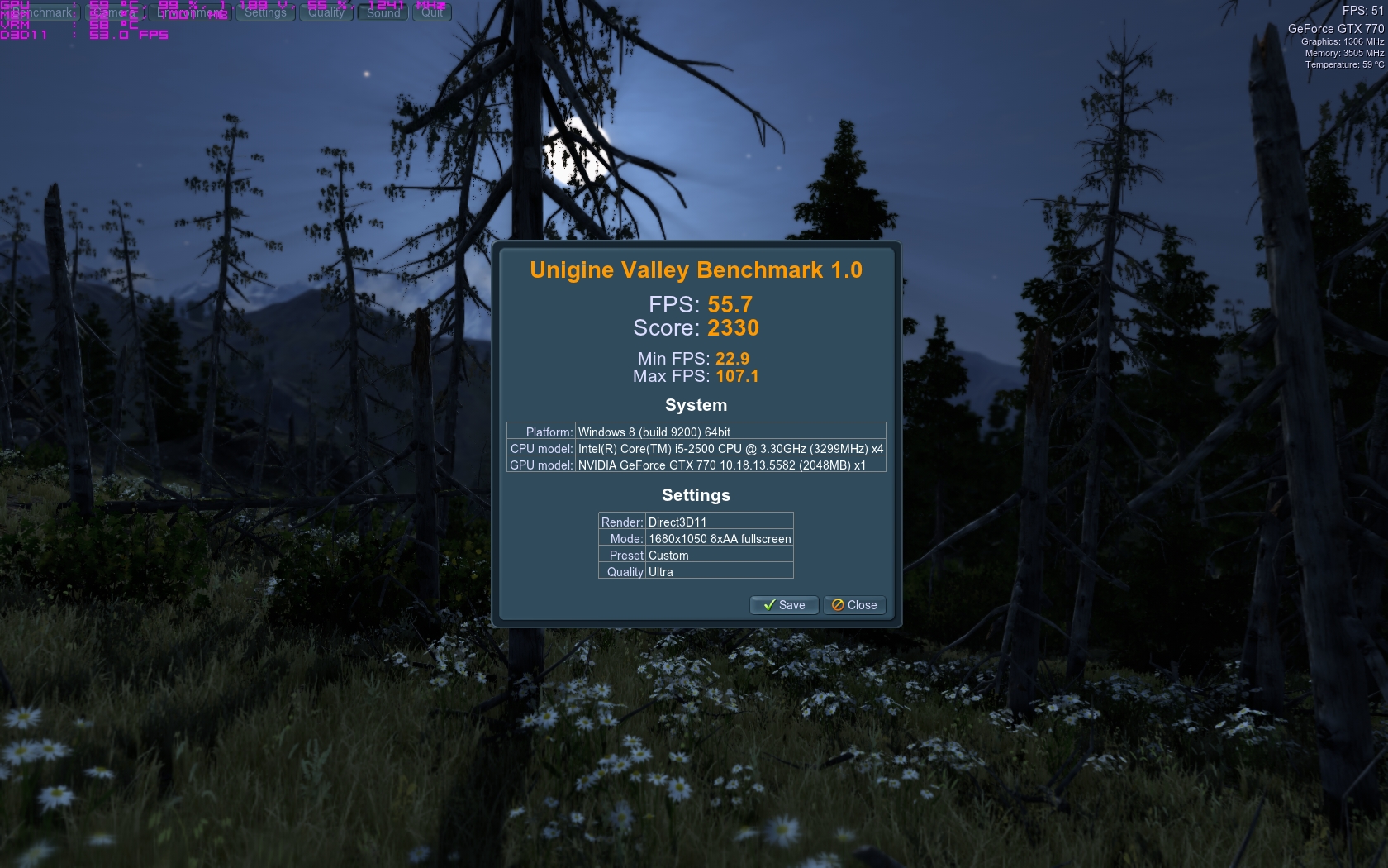

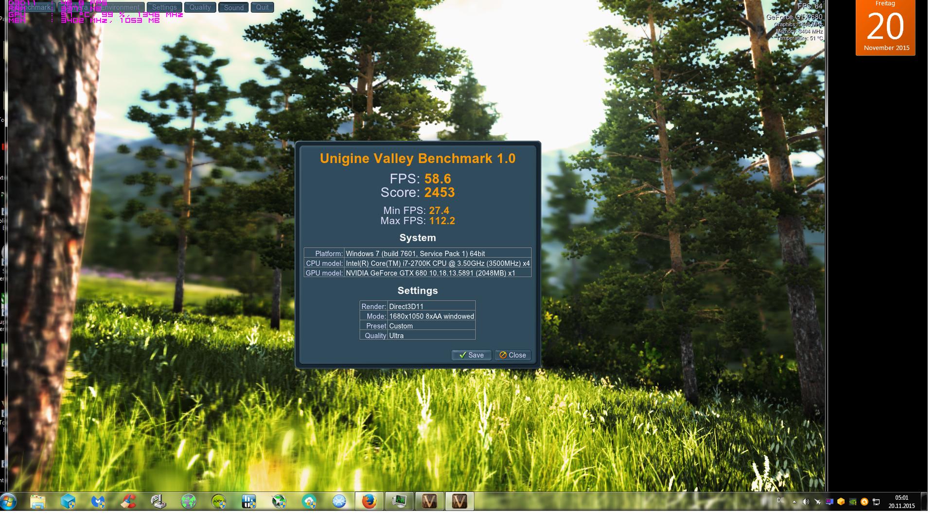

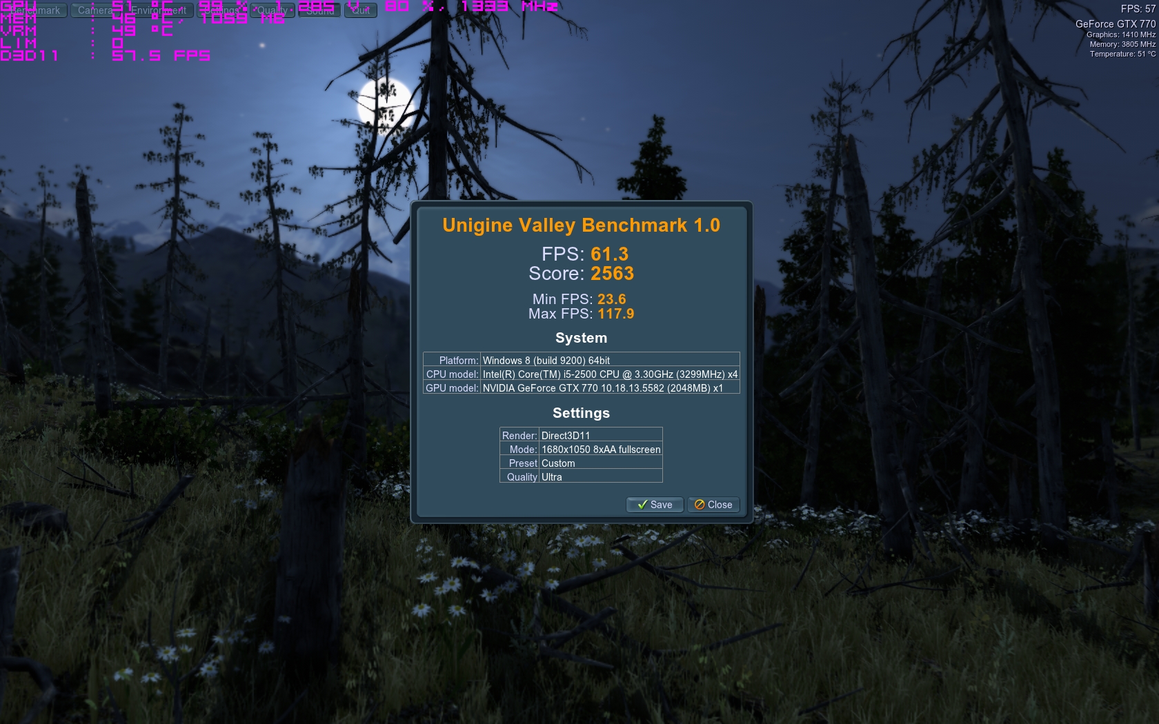

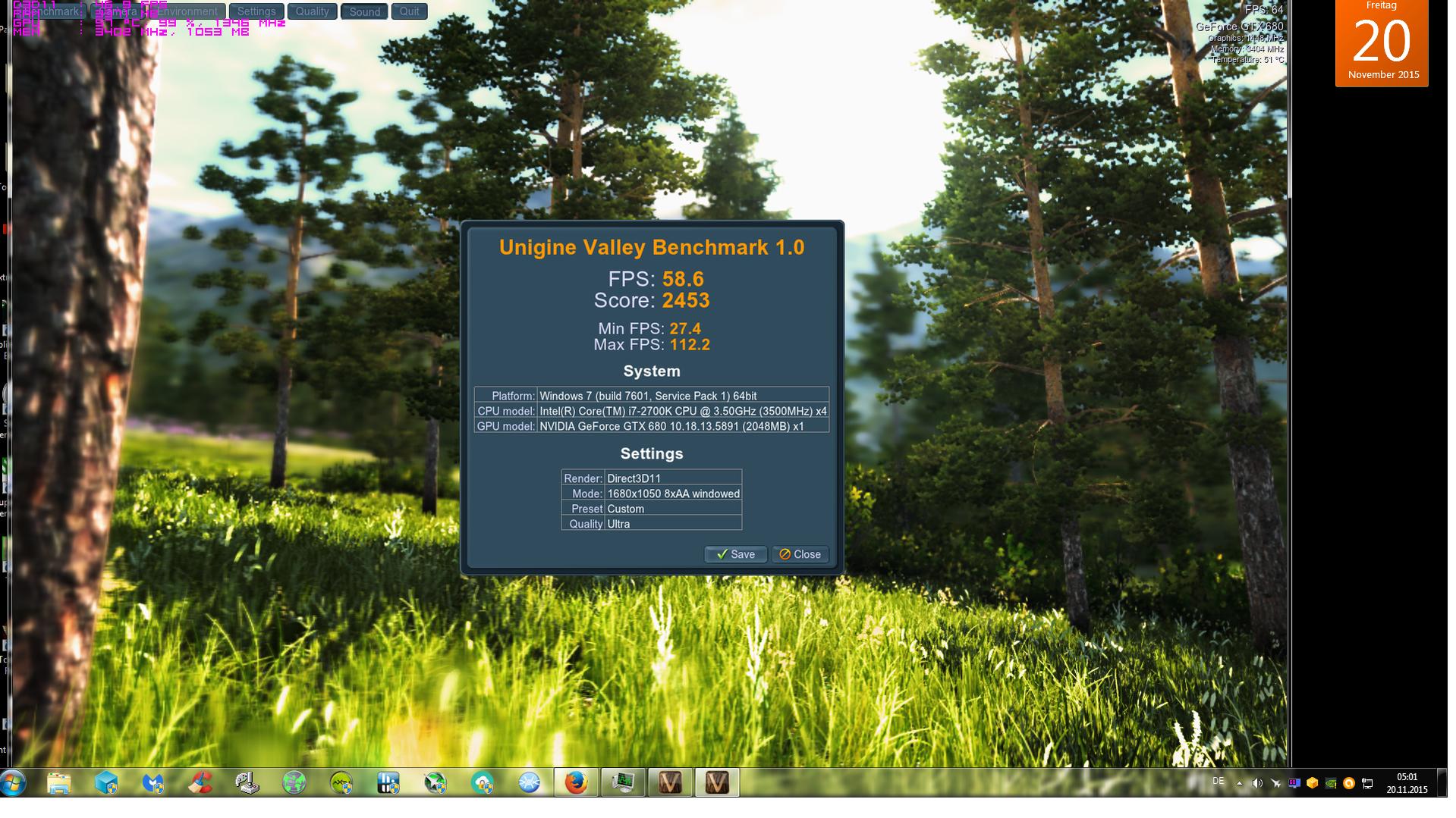

meine 680 macht 2500 bei 1680x1050...und knapp 2200 bei 1080p....

CPU? Sie kann nicht schneller sein...... außer du hast mehr Takt drauf. Mit OC jenseits der 1300 MHz & V-RAM OC geht da noch ordentlich mehr

die läuft von haus aus schon 1306mhz. Also stock 1150mhz, aber die bekommt man nie zu Gesicht. Immer 1306mhz. Fürn Valley geht auch noch mehr, aber sonst lass ich sie immer@stock laufen.

CPU-Takt macht auch was aus beim valley...gerade bei den max-fps, umso niedriger die AUflösung, um so mehr macht das aus.

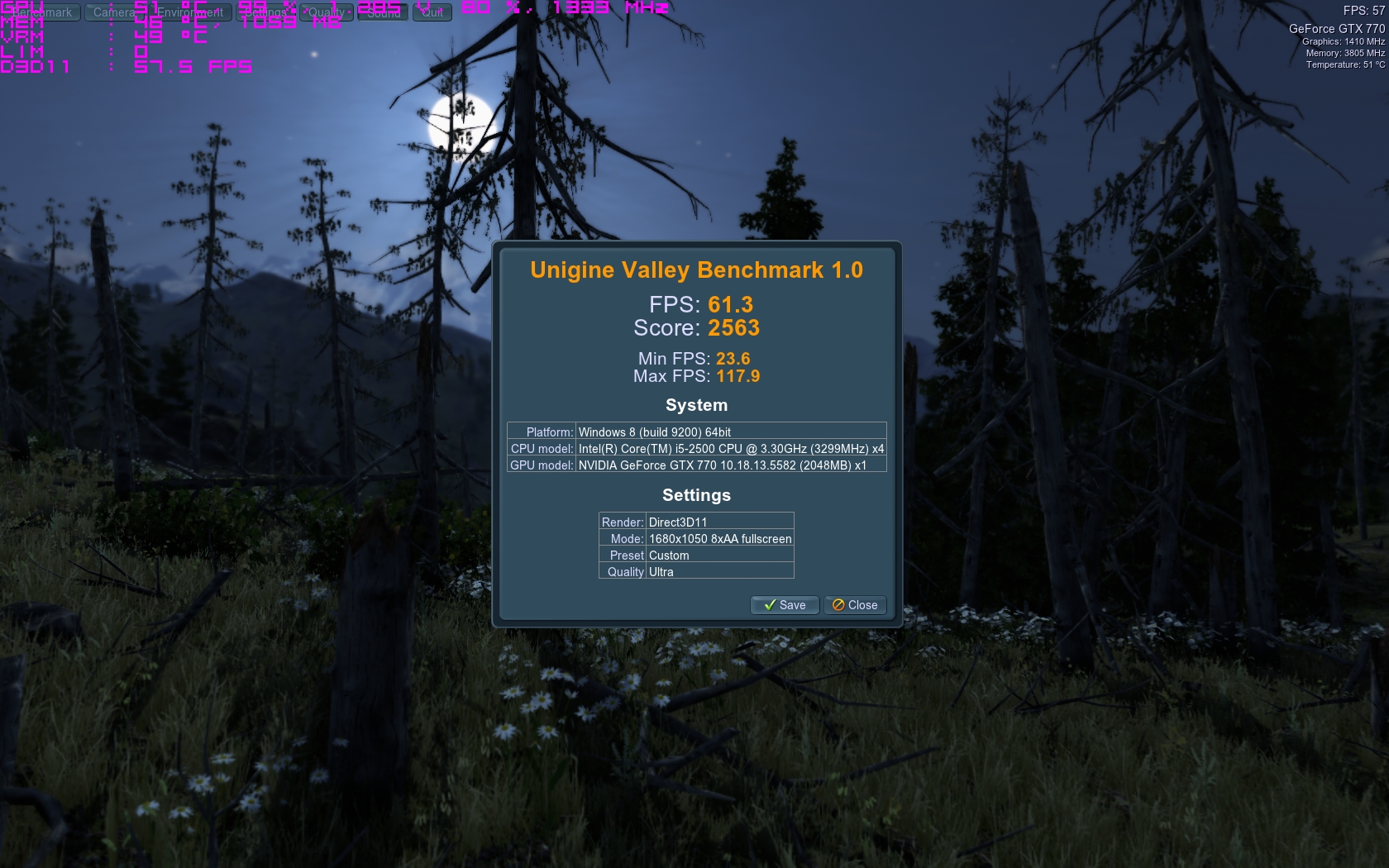

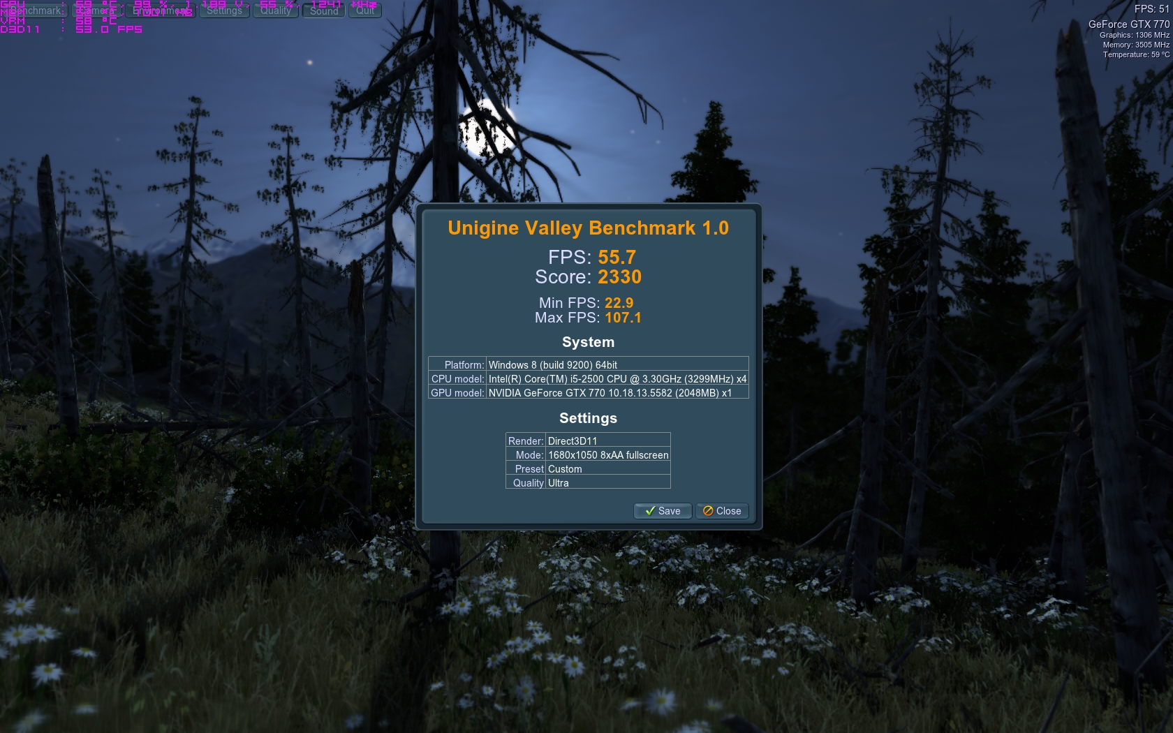

wäre ja auch komisch gewesen, wenn du das mit mit einer GTX 770 nicht auch schaffst^^.Bist minimal vorne. Aber warum du soviel Spannung brauchst? Vielleicht wegen höherem memory-Takt.
ich hab auch nur 3,9 ghz eingestellt (2700K)...ich glaub mit 4,5ghz waren 60-70 Punkte mehr. Also nicht die Welt. Aber bei 720p machts richtig was aus.
ich kann leider nicht mehr als 1,175V einstellen. Sonst müsste ich im Bios der Karte rumfummeln, hab ich aber nicht vor. Hab aber das Gefühl, bei dem Chip würde ne Menge gehen. Also Valley läuft mit 1700/1346mhz durch. Bei 1,175 Volt.
Bei mehr als 1700mhz memory wirds instabil und Glückssache. Ich tippe mal, dass sie dem Speicher bei der 770 einfach nen Ticken mehr saft gegeben haben. Gehe mal von aus, dass es der gleiche ist, Hynix?

Die Spannung habe ich einfach auf Maximum gezogen. Bei 1333MHz gehen auch weniger. Mit Max. Spannung (knapp 1,3 Volt ist nur aufgrund der Lightning möglich) gehen dann auch knapp 1400MHz. In Game 1411MHz^^
Ab dann müsste ich weiter hoch. Volt Mod & LN2 BIOS an. Da ich hier jedoch “nur“ die Standard Kühlung nutze, ist irgendwann mal Ende
Es ist eine MSI Lightning, da geht so vieles. Die hat mit einer Normalen Custom Karte nichts am Hut. 12 Phasen PWM, Texas Instrument Chips, und so vieles mehr:
http://ht4u.net/reviews/2013/msi_gtx_770_lightning_im_test/index7.php
http://www.guru3d.com/articles-pages/msi-geforce-gtx-770-lightning-review,3.html
Sie besitzt natürlich auch Triple-Overvoltage, also GPU/V-RAM/Aux -Overvolting-.
Nein, der V-RAM ist von Samsung und bis Max. 4000MHz zugelassen/spezifiziert. Da sind meine 3800MHz noch nicht viel.
Ist eben eine Karte für OC Nerd´s... und gehört eigentlich unter Wasser. Aber mir reicht es auch so

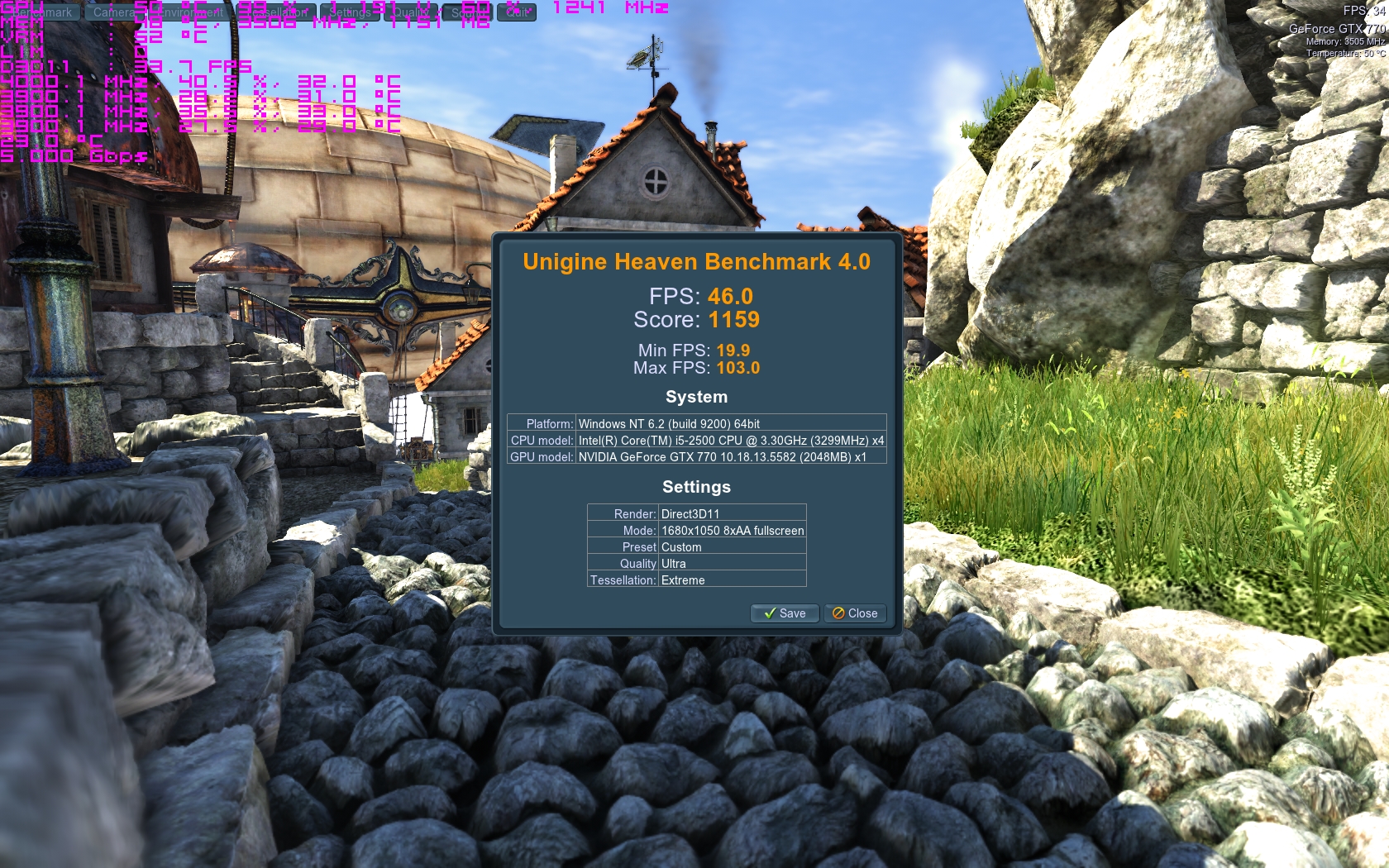

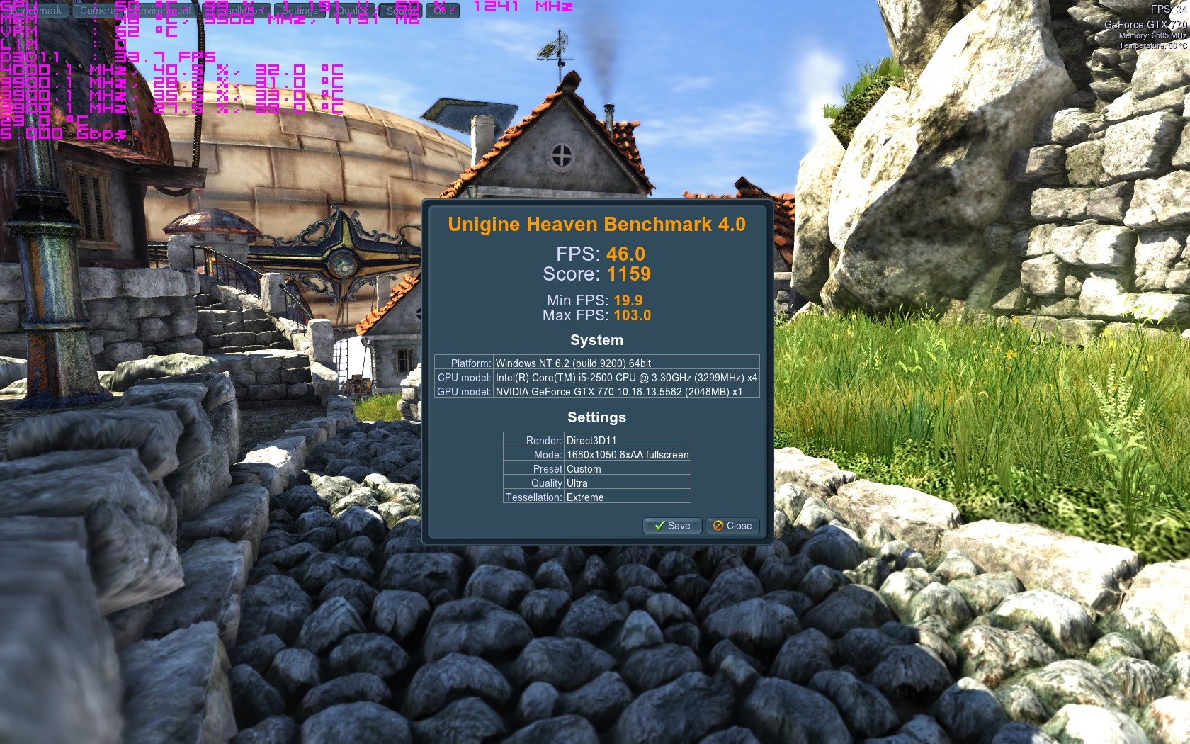

FPS:
34.5
Score:
868
Min FPS:
19.5
Max FPS:
106.2
Alles auf max. in Heaven. Eine frage, wenn ich mir z.b eine 980 von Asus holen würde, würde mein CPU die GPU limitieren ?

Ich Teste mal kurz......... der lief schon lange nicht mehr.
Edit:
Je nach Einstellung deinerseits (Auflösung usw.) kommt es hin.
Klar kannst du eine 980 einbauen. Wenn du jetzt ein Game XY hast (was stark CPU Limitierend ist) kann es schon sein, dass du keine 99% GPU Last siehst. Prinzipiell ist der i5 natürlich schnell genug.
