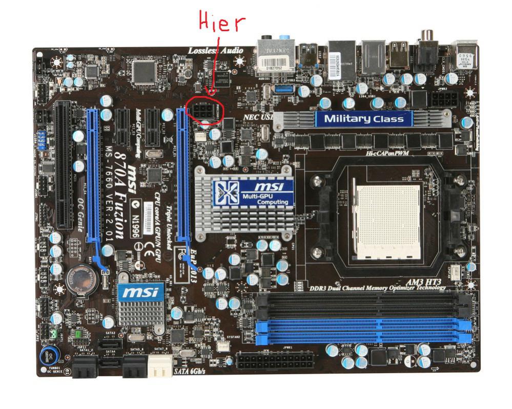

Kurze Frage leute, weiß jemand wofür der 6pin anschluss am Mainboard ist. Ist ja anscheinend ein Grakaanschluss. Muss ich da immer nen 6pin anschluss drann machen oder nur bei Multi GPU?
Auf der MSI seite kannst du dir das Mainboard mal anschauen, da ist direkt neben den ersten PCI Express X16 steckplatz ein 6Pin stromanschluss im mainboard integriert. Im Handbuch steht der ist da um die Graka mit Strom zu versorgen. Aber ich weiß jetzt nicht genau ob ich da unbedingt ein drin haben soll oder nicht.
hier nochmal genauer

@ simpel1970: kein Problem. Aber ist es jetzt notwendig den Anzuschließen oder nur wenn ich übertakte. Ist es schlimm wenn ich ihn anschließe und mein System trotzdem nicht übertakte?
Wenn du nur eine Grafikkarte drin hast, brauchst du den Stecker nicht anschließen, selbst wenn du übertakten möchtest.
Es ist aber auch nicht schlimm, den Stecker anzuschließen, auch wenn du nur eine Graka eingebaut hast, ohne zu übertakten. Es sei denn, du findest unnötigen Stromverbrauch schlimm ;).
Man muß ihn immer anstecken.
Wenn der nicht angesteckt ist, bootet das Board gar net. Zumindest bei einer HD4890 ist das fix so.
Hab ich ausprobiert, weil ich auch gedacht hab, dass es nur für Multi-GPU ist.

Du hast schon Recht, dass im Handbuch steht, dass dieser Stecker für eine stabilere Stromversorgung und zum Übertakten und und und ist.
Aber, wär ich ein Mobo Entwickler, dann würd ich so eine zusätzliche extra Stromversorgung geich dazu verwenden, die geforderten 75W am PCI-E 16 Steckplatz berreitzustellen und würd nicht quer durch die ganze Platine eine eigene Leitung dafür machen.
Und dann funkts natürlich nur wenn mans ansteckt.
