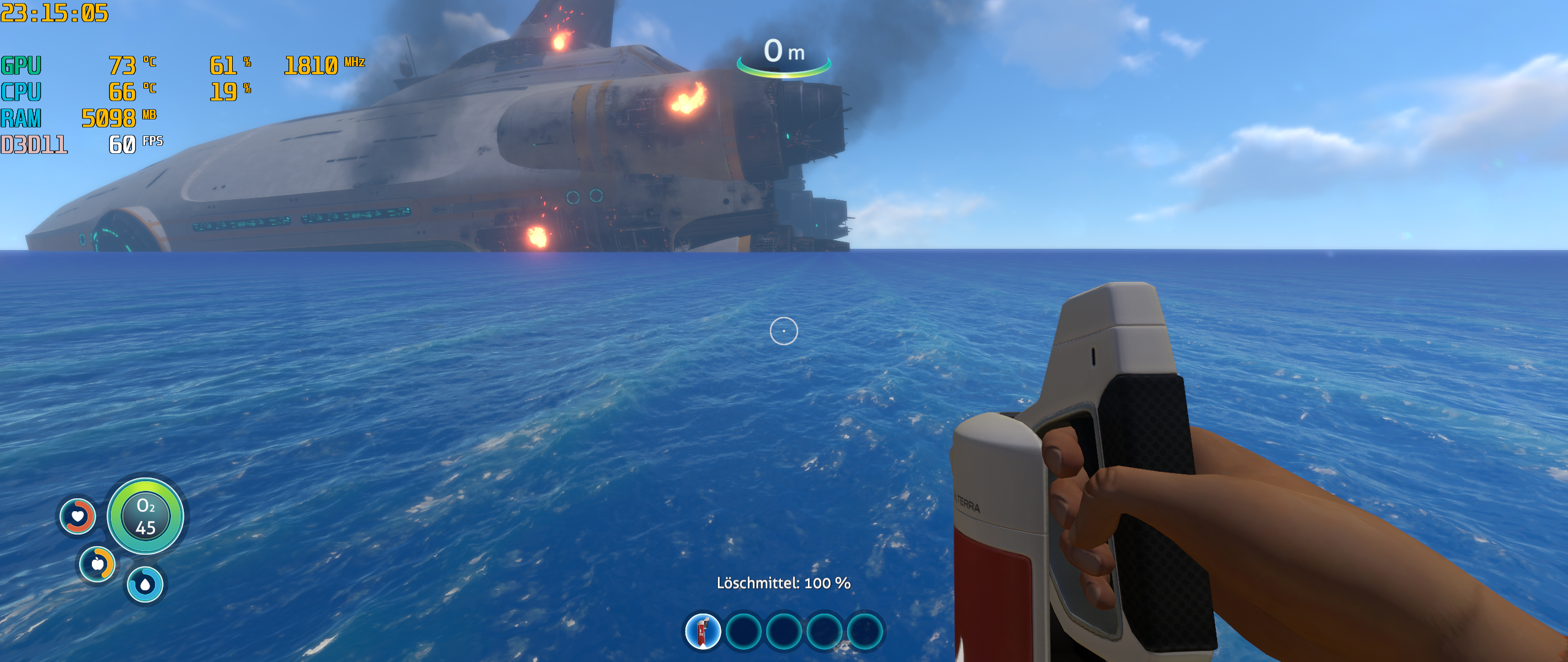

da ich demnächst GraKa und Monitor aufrüste wollte ich zum Vergleich nochmal mein altes System testen.
Die Framerate wird angezeigt, aber sie geht Ingame nie höher als 60 FPS. Egal bei welchem Spiel.
In manchen Hauptmenüs zeigt sie auch höhere Werte an, im Spiel selber dann maximal 60.
Die anderen Optionen wie Framerate avg, min, max, low 1% etc. werden gar nicht angezeigt.
Häkchen sind gesetzt bei Überwachung und auch bei OSD.
Habe die Spiele, sowie Rechner zwischendurch auch neu gestartet, aber es passiert nichts.

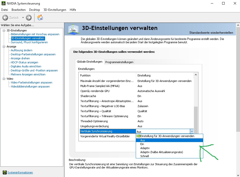

Vsync deaktivieren.
Reaktionen: Tunk
Ok, und wo genau deaktiviere ich das?
In Afterburner finde ich nichts.
Habe bisher nur 4 Spiele gtestet (Ark, Subnautica, Raft und Jurassic Park Evolution)
Nur bei einem davon konnte ich Vsync an-/ausschalten.
Framelimiter im RivaTuner (gehöhrt zum Afterburner) aktiviert? Vsync und/oder Limiter im Graka-Treiber angestellt?
Reaktionen: Tunk
Frameratelimiter in Riva ist auf Null.
Vsync und/oder Limiter im Graka-Treiber finde ich weder unter GeForceExpirience, noch im Gerätemanager.
Ist das in dem anderen nVidia Programm. Systemressourcen Manager oder so.
Das war früher immer unten rechts bei den ausgeblendeten Symbolen.
Seitdem ich Win 10 vor ein paar Tagen zurückgesetzt habe ist es aber weg.
Müsste ich dann morgen neuinstallieren.
Nutze eine 1070 und einen Asus MX299Q falls das eine Rolle spielt.
Systemsteuerung war's. Danke.
Muss mal schauen wo die geblieben ist.
Dann probiere ich das morgen mal aus.
Mach mal Rechtsklick auf dem Desktop ;)
Reaktionen: Tunk
Oh man. :p Noch nie benutzt.
Das funktioniert leider auch nicht.
Immer noch 60fps cap und keine average fps.
