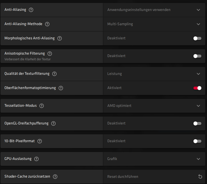

Bild 1: https://prnt.sc/tobs6pDerrish schrieb:Hier stand eine absolut überflüssige Wiederholung eines vorhergehenden Beitrags!
Bild 2: https://prnt.sc/tobsd3
Habe mir gerade ein Video angeschaut und "optimale" Einstellungen übernommen. Leider dasselbe Problem.

Auch solltest du nicht pauschal Multisampling aktivieren!
Das könnte durchaus dein Problem sein, dass du in Spielen die damit nicht klar kommen das AA überschreibst.
Lass das auf Anwendungsgesteuert und wähle in den Spielen selbst was diese bieten.

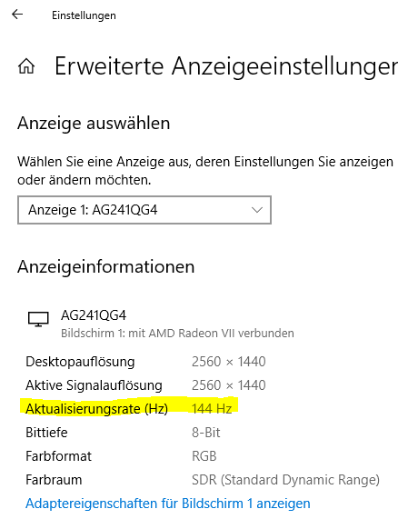

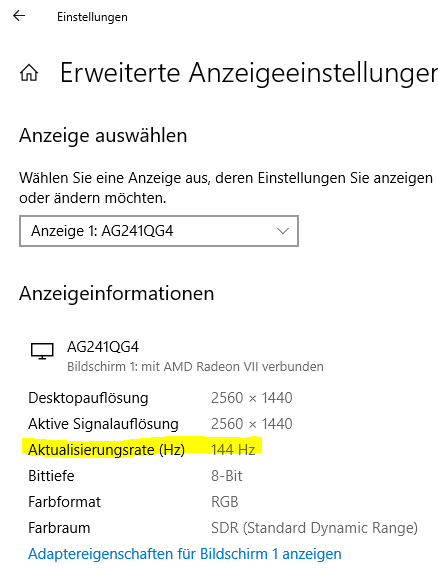

Habe ich nun gemacht - selbes Problem.Derrish schrieb:Da sieht alles gut aus. Aber dein Punkt mit dem zweiten Bildschirm könnte ein Ansatz sein. Hast du schonmal den zweiten Monitor entfernt und dann GTA im Vollbildmodus gestartet?
1. Frage: Sorry, habe den Satz ausgebessert. Wollte damit nur sagen, dass einen zweiten Bildschirm habe (60Hz).Baal Netbeck schrieb:?? Ich verstehe deinen Satz nicht ganz, aber was ist denn, wenn du nur einen Monitor angeschlossen hast?
Und hast du hier 144Hz stehen?
2. Frage:
3. Frage: Kann nur maximal auf "Anwendungseinstellungen verwenden" machen. Multi-Sampling kann ich nicht "deaktivieren", sondern umändern auf "adaptives Multi-Sampling" oder "Supersampling"

So sieht es doch gut aus....Apap0 schrieb:3. Frage: Kann nur maximal auf "Anwendungseinstellungen verwenden" machen. Multi-Sampling kann ich nicht "deaktivieren", sondern umändern auf "adaptives Multi-Sampling" oder "Supersampling"
Also aus meiner Sicht sieht das jetzt alles ziemlich gut aus was die Einstellungen im Treiber angeht.
Bleibt die Frage warum du dann niedrige FPS hast....und da würde ich wieder zu den zwei Punkten kommen die ich schon angeschnitten hatte.
