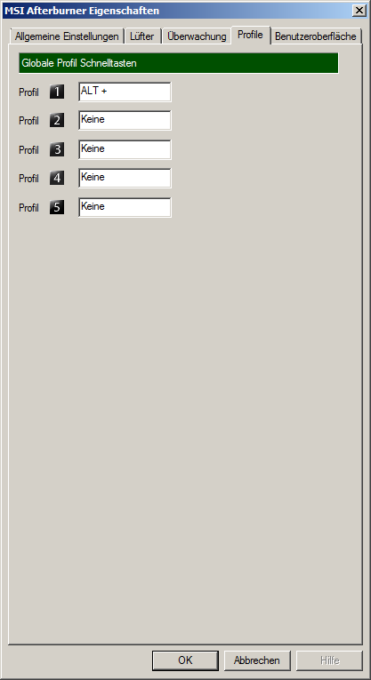

ich habe den MSI Afterburner 4.3.0 und suche die Einstellung, wo ich auswählen kann, welches Profil im 3D Modus gewählt wird und welches für den 2D Modus genommen wird.
Nur finde ich nirgendwo diese Option. Wurde die entfernt oder wo kann man die aktivieren?

Siehe Anhang.

Gibt es da nicht! Version 4.3.0 deswegen frage ich ja.
Noch lieber wären mir natürlich die Overdrive Profile, denn da kann ich mit dem RAM im DualMonitor Betrieb bis auf 150 Mhz heruntergehen
Ich benutze Version 4.3.0/RTSS 6.5.1.8791

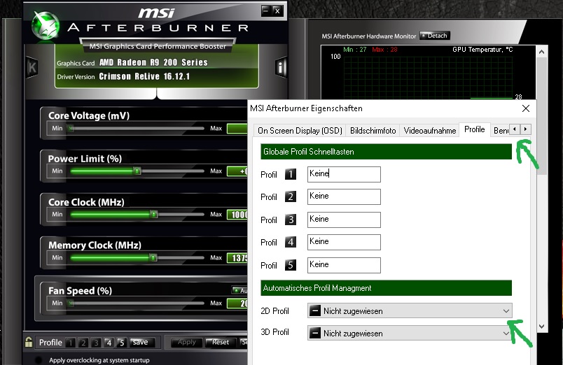

Deshalb zeige ich es ja.

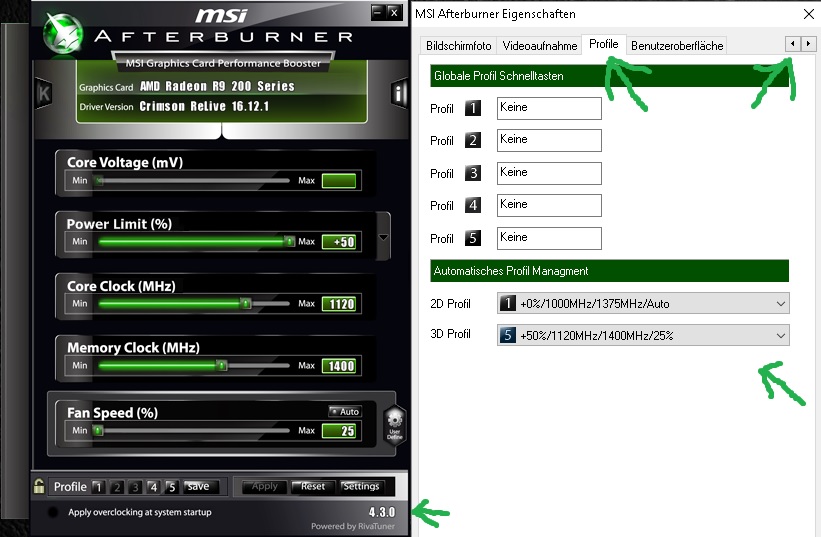

Der Afterburner sieht standardmäßig eine andere Benutzeroberfläche vor.
Ich habe auch erst übersehen, dass sich die Tabs unter Einstellungen weiterschalten lassen.
Da finden sich dann auch die Profile.
Bei mir gibt es darunter noch den Punkt Automatisches Profil Management mit den 2D und 3D Profilen zur Auswahl.
Vielleicht wird nicht jede Grafikkarte unterstützt. Meine ist von MSI.

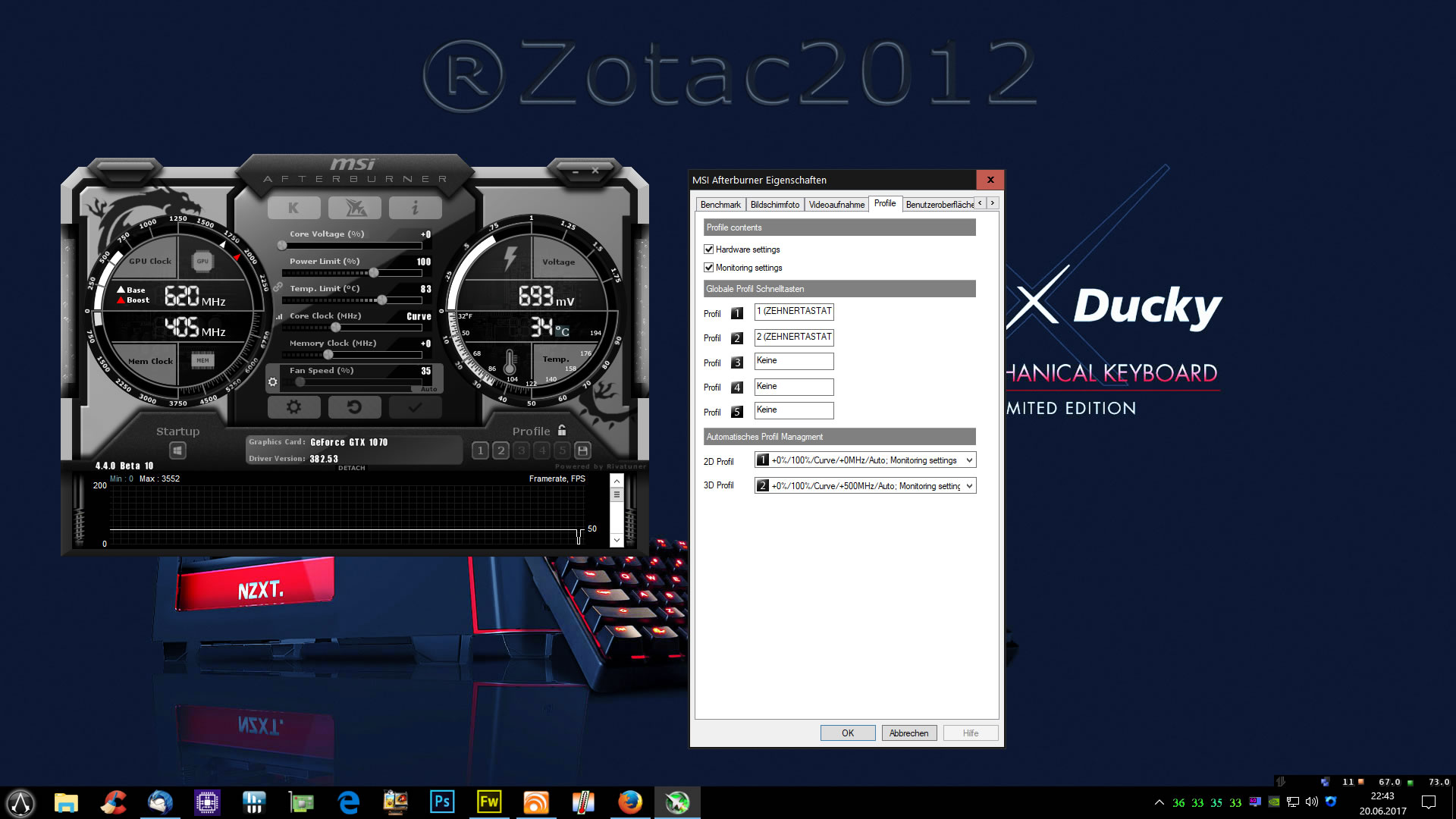

Vielleicht funktioniert dieses Feature mit den Profilzuweisungen im 2D und 3D Betrieb, bei den GTX 1080Ti Modellen noch nicht. Das mit der Spannungsfreischaltung wurde ja auch erst in die 4.4.0 Beta eingeführt, vorher musste man das noch über die cfg. Datei selbst modden. Das können allerdings nur die User beantworten, die auch eine GTX 1080Ti haben, wenn das mit dem Profilzuweisen bei den anderen Usern auch nicht geht, wird dieses Feature erst noch implementiert werden.
Also vielleicht meldet sich ja mal ein User hier mit einer GTX 1080Ti und teilt uns mal mit, ob das Feature geht oder nicht? Es bringt ja nichts nach einem Fehler zu suchen, wenn man nicht mal weiß, ob es einen Fehler gibt oder das Feature bei der GTX 1080Ti einfach noch nicht implementiert ist. ;)

OK, also hier noch mal für alle unwissenden Menschen wie mich, die sich wundern, warum das Einstellungen-Menü im Afterburner so abgespeckt ist...
Für eine vollständige Funktion der Einstellungen von Afterburner muss Rivatuner Statistics Server mitinstalliert werden. Dann erscheinen nach Klick auf das Zahnrad auch deutlich mehr Tabs, die man mit Pfeilen durchschalten kann.
