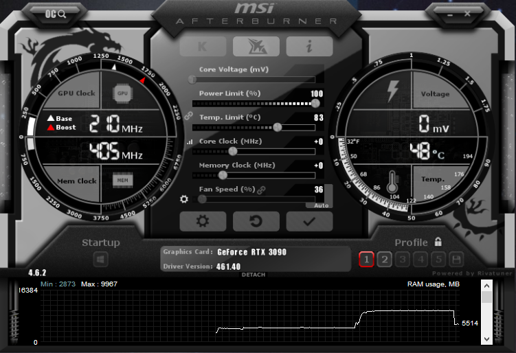

berichten möchte ich vom sonderbaren Verhalten des Afterburners. Ich starte in Windows 10 Edu N mit einer RTX 3090
und MSI Afterburner startet automatisch mit folgendem OC:
Dieser ist instabil und führt zu einem GPU crash. Hier sind meine anderen Profile, welche lediglich dem Driver-Default entsprechen:

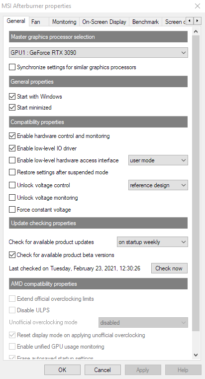

und hier meine Einstellungen:

Deine Einstellungen sehen richtig aus. Hast auch im ersten Bild Startup nicht eingeschaltet. Ein 200 MHz Oc sollte eigentlich keine Probleme breiten, aber schon komisch, dass der sofort angelegt wird. Noch andere OC SW am laufen? Setzt er sich mit der Reset Taste ganz normal zurück?
dagegen kanst Du gar nichts machen. OC ist heutzutage in den Treibern/BIOS eingebaut

Mit dem "automatischem" OC (indem Afterburner rein bootet) schmiert mein Rechner einfach bei Last ab. Und mit den Reset-Profilen 1 und 2 beispielsweise 24/7 Stabil. Muss ich wohl Profile 1 oder 2 manuell forcieren?
Im ersten Bild hat die Curve bei Core Clock nix zu suchen.
Lösch den Userdaten Ordner von Afterburner. Dort werden Profile gespeichert, vielleicht lädt er da was falsch.

Ja Reset Taste macht das, was in Profilen 1 und 2 drin ist. Curve war noch vom meinem GPU OC/UV Tests, möchte aber wieder default forcieren
Da ist ja noch die custom Volt/Clock curve drin, wo ich ein wenig GPU OC/UV getestet hatte...
Dann komm ich jetzt nicht mehr mit. Ausgehenden von den beiden letzten Bildern ist da nix falsch, alles was die Karte dann macht ist in deren BIOS verankert. Hast du die jetzt absichtlich da drin oder nicht?

Also Afterburner startet mit einer Custom Curve und +200 MHz VRAM OC. Ich möchte das löschen und auf default starten. Generell jedweden OC löschen.

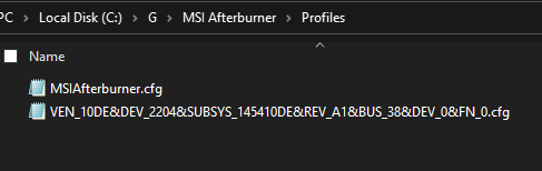

Darin startet Afterburner, auch nachdem ich Afterburner schliesse und die Profile (nachdem Schliessen) lösche...
Das wird beim starten von Afterburner auch automatisch erstellt:

Das "Unlock Voltage Control" ist hier nur dafür da, um auch höhere mV zu nutzen. (Also noch etwas mehr Spannung fürs OC freizuschalten)
Das hat nichts damit zu tun, dass man die voreingestellten mV des Profils nutzen und bearbeiten kann.
Wenn der AB OC anzeigt, ohne dass es dort eignestellt wurde und keinerlei Profile mehr vorhanden sind, kann es nur ein anderes Programm sein, wo du Einstellungen vorgenommen hast und dazwischenfunkt.
In allen anderen Programmen auf Default einstellen und dann runterschmeißen.
Denn von alleine macht AB mit Sicherheit kein OC.
