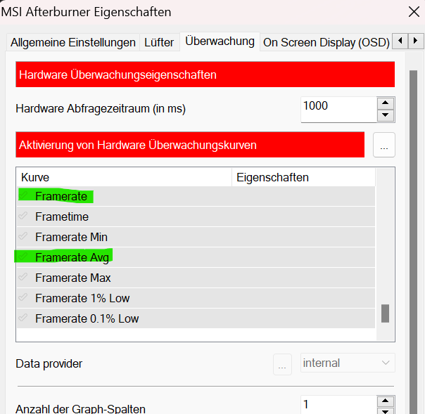

MSI Afterburner / mit welcher Zeitspanne wird durchschnittliche FPS berechnet?
- Ersteller Unik

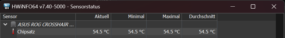

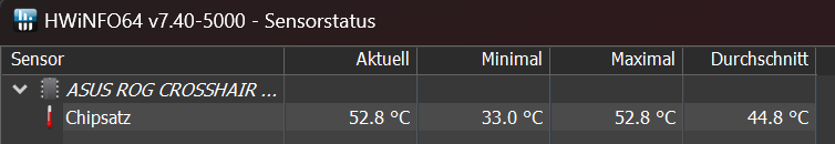

Nehme mal als Vergleich meine Chipsatztemp nachdem ich eben den Rechner getartet habe.
Der Durchschnittswert steigt ständig und ist irgendwann ganz dicht dran an der aktuellen.
Wenn ich jetztz reset drücke, würde der Durchschnittswert mit 52,8 beginnen.
Framerate Avg wie ich oben geschrieben hab.

Das ist beim Afterburner sehr komisch.xxMuahdibxx schrieb:der Betrachtet ein Intervall ... aber welches ist die Frage hier ...
Also die aktuellen FPS haben mich nur so interessiert... Ich nehme an, dass da entweder die letzte Frametime genommen wird, oder die Anzahl der frames über die letzte Sekunde ... Egal für einen Benchmark.
Die avg fps, 1% und 0,1% low frametimes werden erst gezeigt, nachdem man den Benchmark hotkey gedrückt hat.
Die avg FPS sind auch immer normal....da braucht sich der Afterburner ja auch nur den Startzeitpunkt und die Gesamtzahl der frames zu merken.
Die frametimes sind hingegen komisch.
Ich habe bei denen nachgefragt und die knappe Antwort war:"it works as intended."
Ich habe dazu mal Videos mit overlay aufgezeichnet und mit Fraps die frametimes....und dann verglichen wie sich das overlay mit manuell berechneten low frametimes vergleichen lässt.
Also es ist schon etwas her und kann inzwischen etwas anders sein, aber hier ist das was ich damals finden konnte:
Der Afterburner merkt sich bis zu 1000 frametimes und nimmt davon wie erwartet die schlechtesten 1% (also 10) und bildet deren Mittelwert.
In den ersten Sekunden der Messung passt das daher auch zu manuell berechneten low frametimes aus der Fraps Messung für diesen Zeitraum.
Aber wenn die Liste des Afterburners voll ist, wird es komisch.
Wenn es z.B. einen 200ms Peak gab, der die 1% low dominiert, und sagen wie der 1% low Wert ist nun 12 1/s ....dann würde der Wert langsam besser werden, solange kein weiterer Peak hinzu kommt....denn mit 1100 frames wird über 11 frames gemittelt und mit 1200 über 12 usw.
Das ist nicht das, was man im AB overlay sieht.
Da bleibt der Wert bei grob 12, da er sich immer auf die 1000 frames Liste bezieht.
Das bedeutet, dass die Liste ab da für jeden neuen frametime auch einen rauswirft.
Aber es ist kein moving avg, das sich auf die letzten 1000 frames bezieht, denn dann würde der 200ms Peak schnell rausfallen....das tut er aber nicht.
Ab hier kann ich nur spekulieren, aber ich denke von der 1000er Liste sind die neuesten X frametimes sicher.... vielleicht 200?? Und für jeden neuen frametime wird aus den anderen 800 ein Zufälliger rausgeworfen.
So sieht man nämlich sicher mit jedem aktuellen Peak im frametime-verlauf den Einfluss auf die low frametimes ..... Aber irgendwann(keine feste Zeit )wird der Wert schlagartig besser... vermutlich weil ein dominierender Peak aus der Liste gewürfelt wurde.
Wenn du nur die FPS möchtest, kannst du die Funktion benutzen....die frametimes halte ich für dubios und unbrauchbar für richtige Vergleiche.
Nimm dazu capframeX....das wertet korrekt aus und man muss nur aufpassen, dass dort zwei Arten von low frametimes ermittelt werden.
Die typische Methode die z.B. gamers Nexus und HWunboxed benutzen (einfacher Mittelwert der schlechtesten X Frametimes) und eine eigene, wo wohl die schlechtesten aufintegriert werden, bis X% der Messzeit erreicht werden und das ergibt dann deutlich niedrigere Werte.
Hat beides seine vor und Nachteile, aber es ist kein komischer Zufallsfaktor drin wie beim AB.

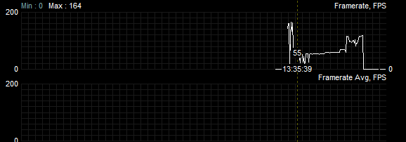

@Sinatra81 teste es doch bei einem Spiel ...
hohe Grafikeinstellungen ... dann runterschrauben auf niedrige und weiterlaufen lassen ...
FPS sich anschauen dabei in der Ecke ..
danach neustart mit nur niedrigen ... weichen diese Ergebnisse nicht etwas ab dann wird ein Mittelwert aus einer gewissen Zeitspanne ermittelt.

bei mir zeigt er gar keine Average erst mal an ;-)
Spielstart ersmal viel wegen Menue dann "normal" um die 55-60 dann low Einstellungen um die 100-120
