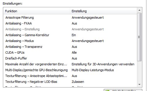

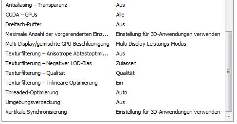

Bei mir funzt der blöde afterburner auch nicht, bzw. nur auf dem Desktop und bei manchen Games (vielleicht 20%?).
D.h. Screenshot geht eigentlich immer, aber OSD und Videoaufnahme nicht.
Da die Aufnahme bei manchen Spielen geht, kann es ja nicht an den afterburner einstellungen liegen.
Ich denke da passt schon alles.
Es wird auch immer der richtige 3D Prozess erkannt, aber OSD und Aufnahme funzen trotzdem nicht.
anbei meine graka-einstellungen, hab daran aber eigentlich eh nix verändert.
Es ist echt nervig, überlege, ob ich mir fraps oder dxtory hole, beim testen fand ich aber afterburner eigentlich am besten ... bei den games, bei denen es funktioniert hat
