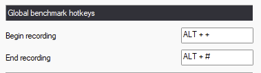

Das MSI Afterburner OSD läuft gut und zeigt mir alle gewünschten Werte. Allerdings würde ich gerne die Werte reseten. Also z.B. in ein Spiel einsteigen und wenn ich die Messung beginne, soll Afterburner die Werte auf 0 setzen (damit ich z.B. dort nicht die max. Framerate vom Spielmenü dort stehn hab). Lt. anderen Quellen im Internet sollte es diese Einstellung sein:
Beide Tastenkombinationen bewirken bei mir gar nix. Was mache ich falsch?

bei mir steht da nichts drin, musst das also erst einstellen!
Die Keys wirken auf die Benchmark-Funktionen vom Afterburner.
Also Min-FPS, Max-FPS und %1.
Das funktioniert auch zuverlässig.
Na eben nicht. Wenn ich die Tastenkombi drücke, passiert bei Min-FPS, max-FPS etc. gar nix.

Du Drückst Stop, und dann Start, und in dem Moment wo Du Start Drückst werden die Werte zurückgesetzt.
Es dürfte sich wohl um irgendein Softwareproblem mit MSI Afterburner handeln. Mit Capframex funktioniert alles perfekt.
