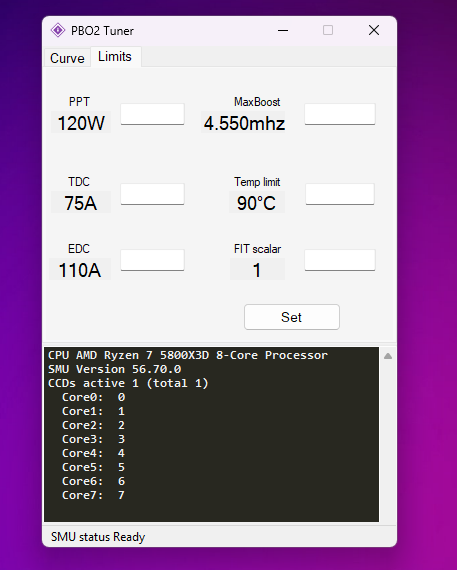

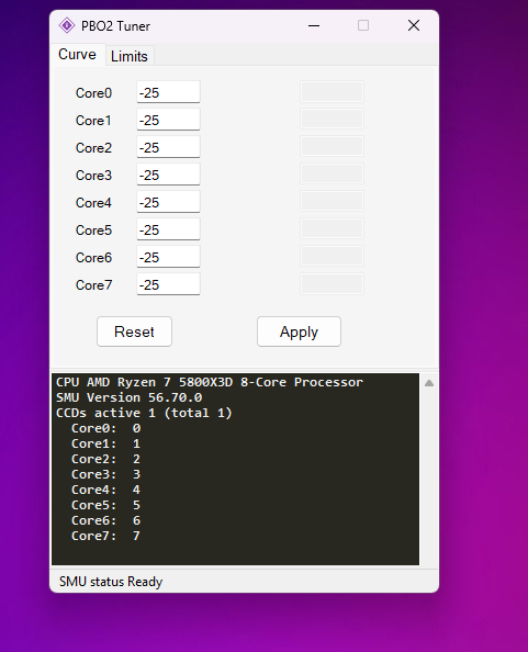

Da ich meinen Ryzen 5800x3d mit dem PBO2 Tuner eingestellt habe und diese Datei jedes mal ab Beginn des Desktops startet. Deshalb wäre es für mich gut, wenn ich die Werte die ich im PBO Tuner eingestellt habe direkt im BIOS einstellen kann.

Also was echt gut wäre, wenn ich diese Software nicht mehr bräuchte und die Werte auf den Bildern so auch im BIOS einstellen kann. Hat da jemand Erfahrung welcher Hersteller die besten Einstellungsmöglichkeiten dafür hat?

Die ganzen Einstellungsmöglichkeiten wurden ja für den 5800x3d gesperrt, damit da keiner rumpfuschen kann.
Im Internet habe ich auch kaum Quellen gefunden die einen sagen welcher Hersteller die größten Freiheiten in den Bios Einstellungen für den 5800x3d hat.
Bezüglich Asus/Gigabyte Mainboards einmal das hier:
https://www.reddit.com/r/Amd/comments/udoeyp/which_motherboards_can_undervolt_the_5800x3d_in/

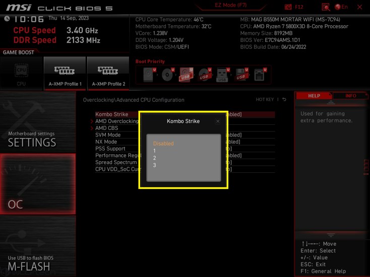

und bei MSI habe ich etwas konkreteres gefunden unzwar, dass für den 5800x3d der KomboStrike im BIOS verfügbar ist. Siehe Bild. Der KomboStrike scheint wohl fast so gut zu funktionieren wie der PBO2Tuner.
Momentan tendiere ich deshalb eher zu euren Vorschlag doch ein MSI Tomahawk zu nehmen.
