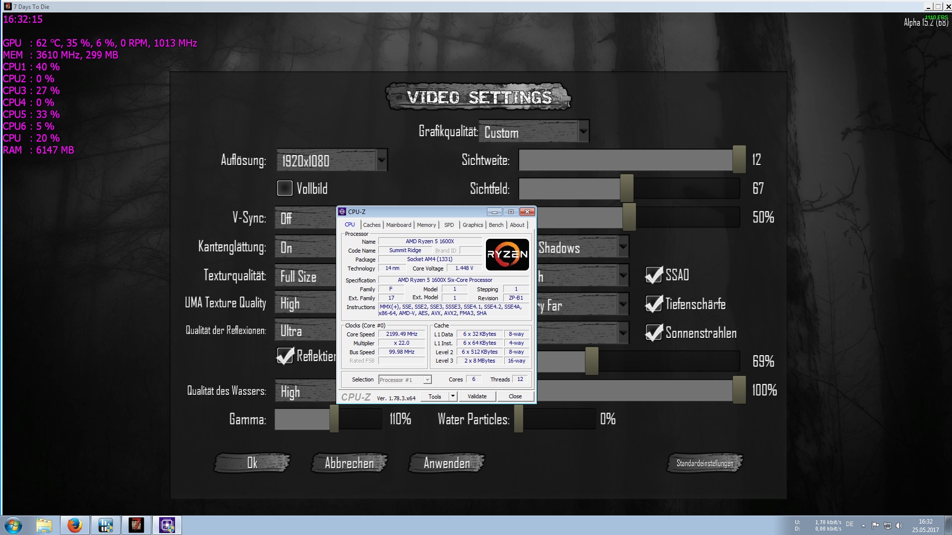

Mein 1600X läuft nur auf 2200Ghz. Im Spiel, unter last, wie auch auf dem Desktop, in idle.

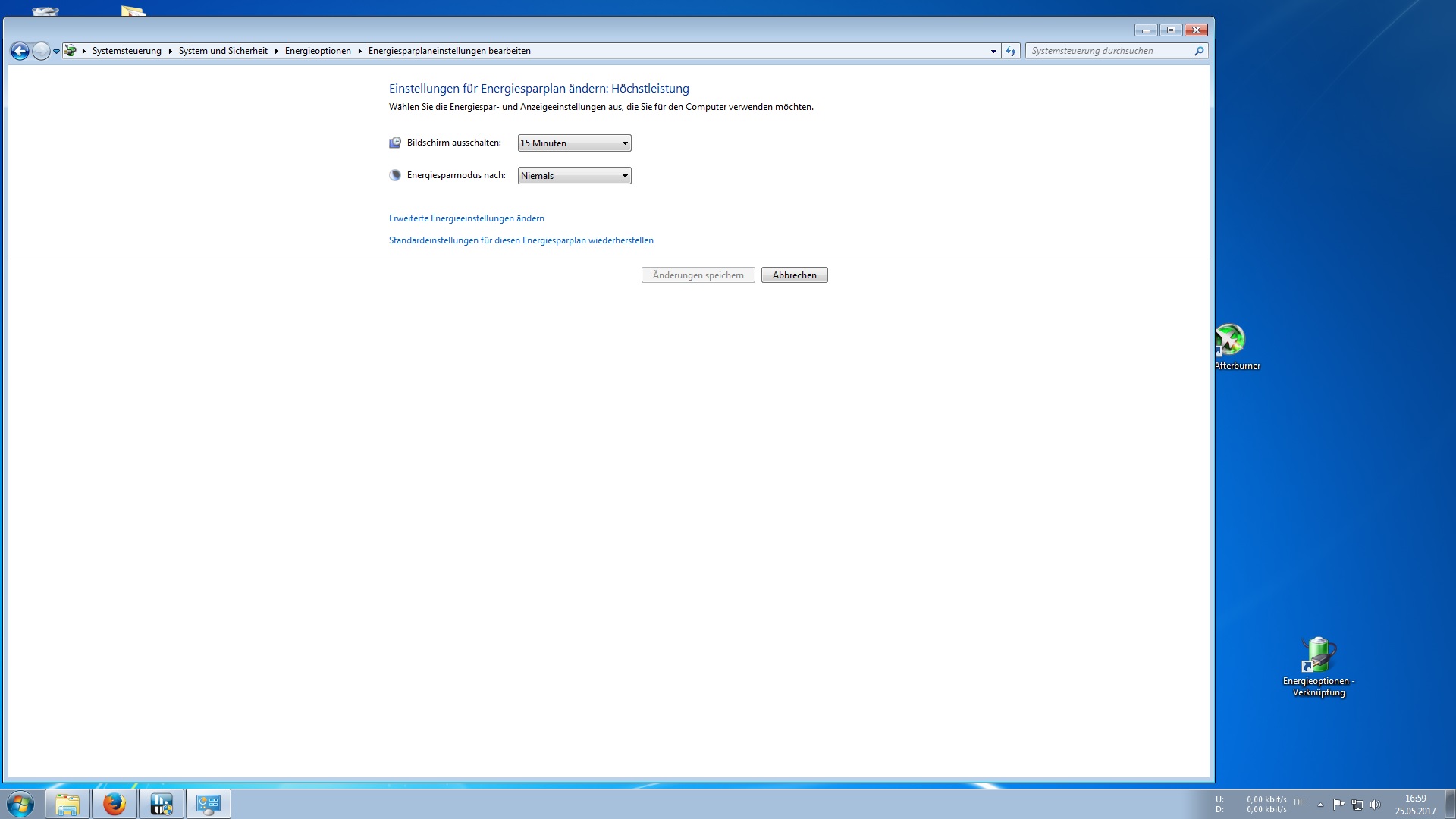

Energieeinstell. unter windows stehen aus "max".

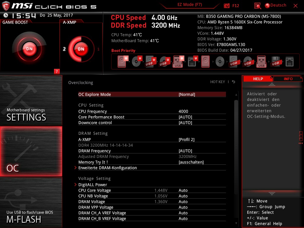

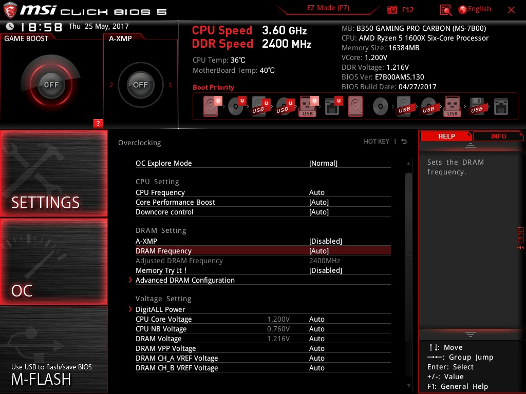

So sieht es im BIOS aus.

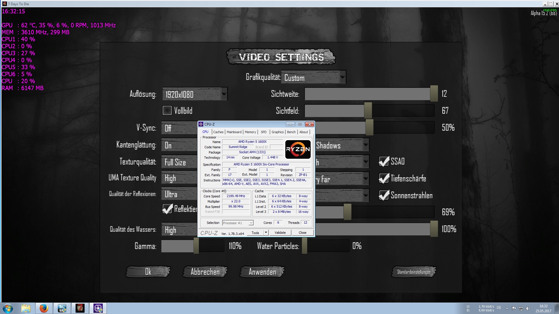

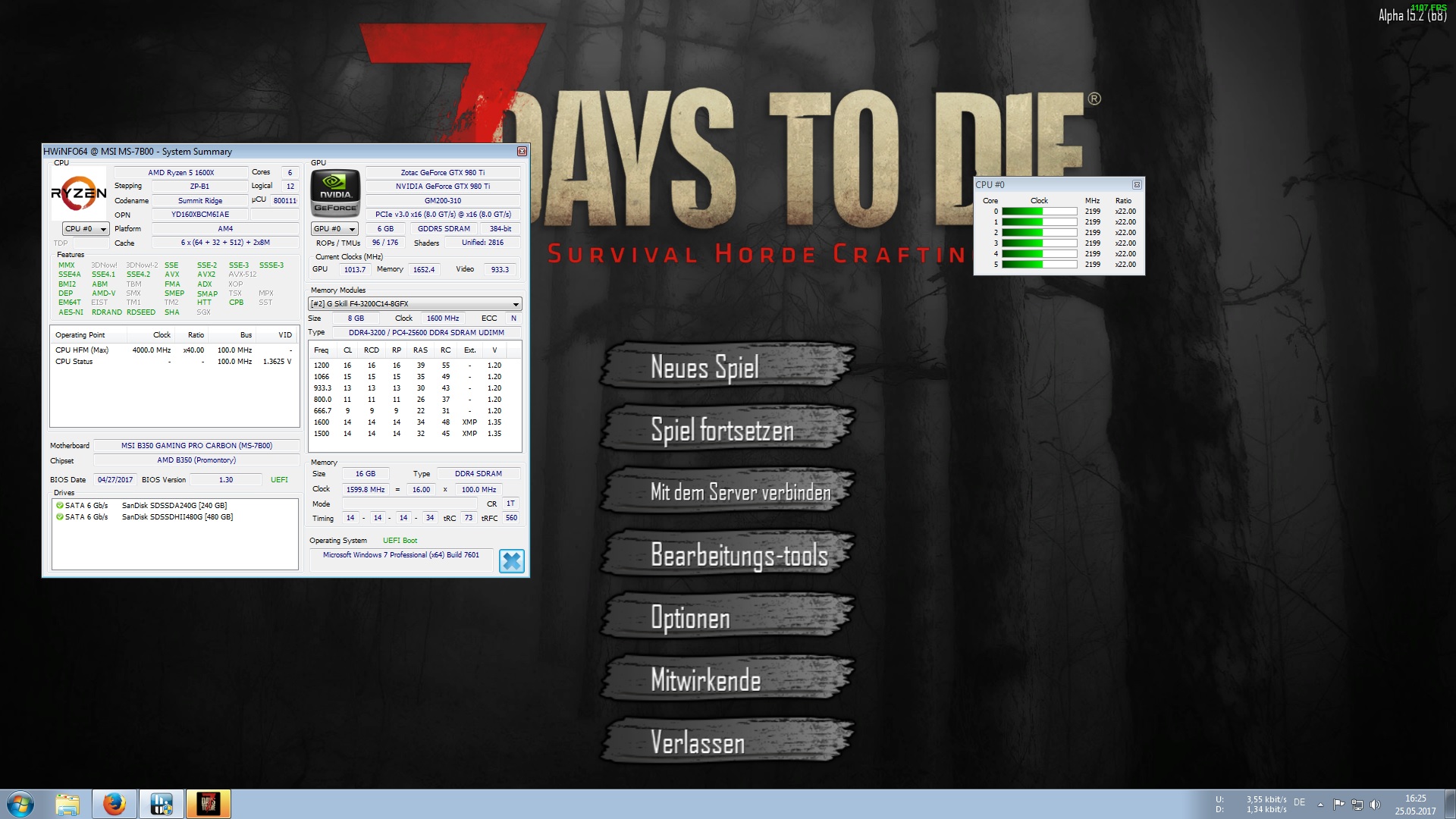

im Spiel.

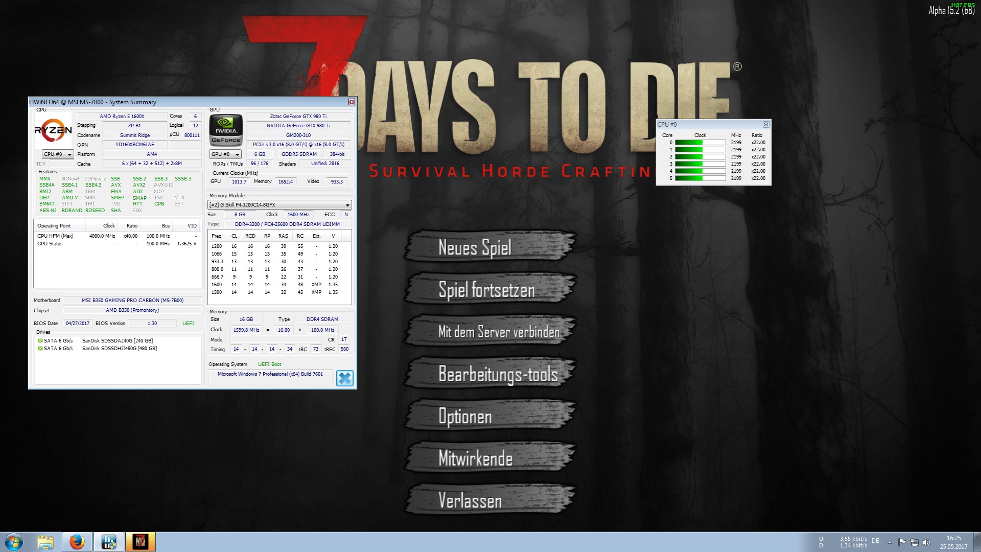

Mit was misst du die Taktrate unter Windows? Ich hoffe mal, nicht mit dem Taskmanager sondern mit CPUZ oder HWmonitor
Bereits mit beiden nachgesehen. Beide zeigen das gleiche an.
PS
CPU Z
Hast du die Energiesparfunktionen im Bios deaktiviert und in Windows auf Höchstleistung ?
nutz mal den ram ohne xmp profil da deiner mit 3200mhz läuft - könnte zu Problemen führn
Hast du Windows mit den neuen Komponenten neu aufgesetzt oder einfach eine alte Installation benutzt? Würde nämlich gut zu den Symptomen passen. Warum man Windows 7 noch einsetzt steht auf einem anderen Blatt...
Ja, habe ich.

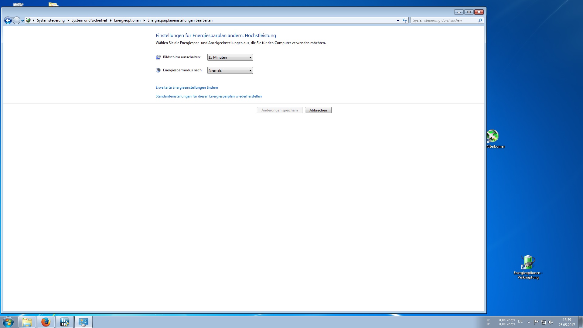

Steht im Energiesparplan auch 100% als Maximum?
Deaktiviere mal Core Performance Boost und C-States im BIOS und guck dann nochmal, ob er hochtaktet.
Game Boost hatte ich auch schon im verdacht. Ob an oder aus, keine veränderung an Ghz-zahl.
Und ja, steht auf max. War mit dem alten Sys. auch nicht anders.
Vermutlich habe ich bei win installation was verheizt. Ich kann mir das sonst nicht erklähren.
CMOS Reset machen, wenns dann immer noch bei 2,2GHz festhängt, dann liegts an deinem Windows. Entweder was falsch eingestellt, fehlende Updates/Treiber oder eine Software die da reinpfuscht (gerne "Tuning" Software vom Mainboardhersteller)

Das hat es gebracht und er rennt sofort auf 3,7 ghz!:)

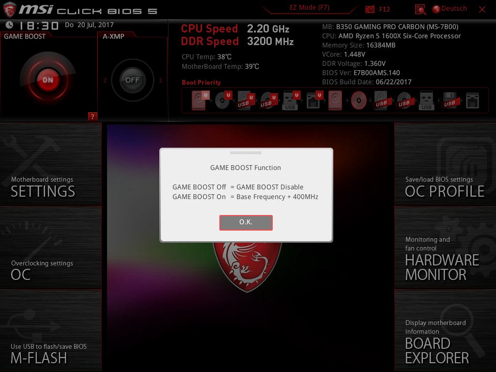

So, ich muss die dumme Frage erneut stellen.
Was läuft da falsch, was mache ich falsch oder was verstehe ich falsch?

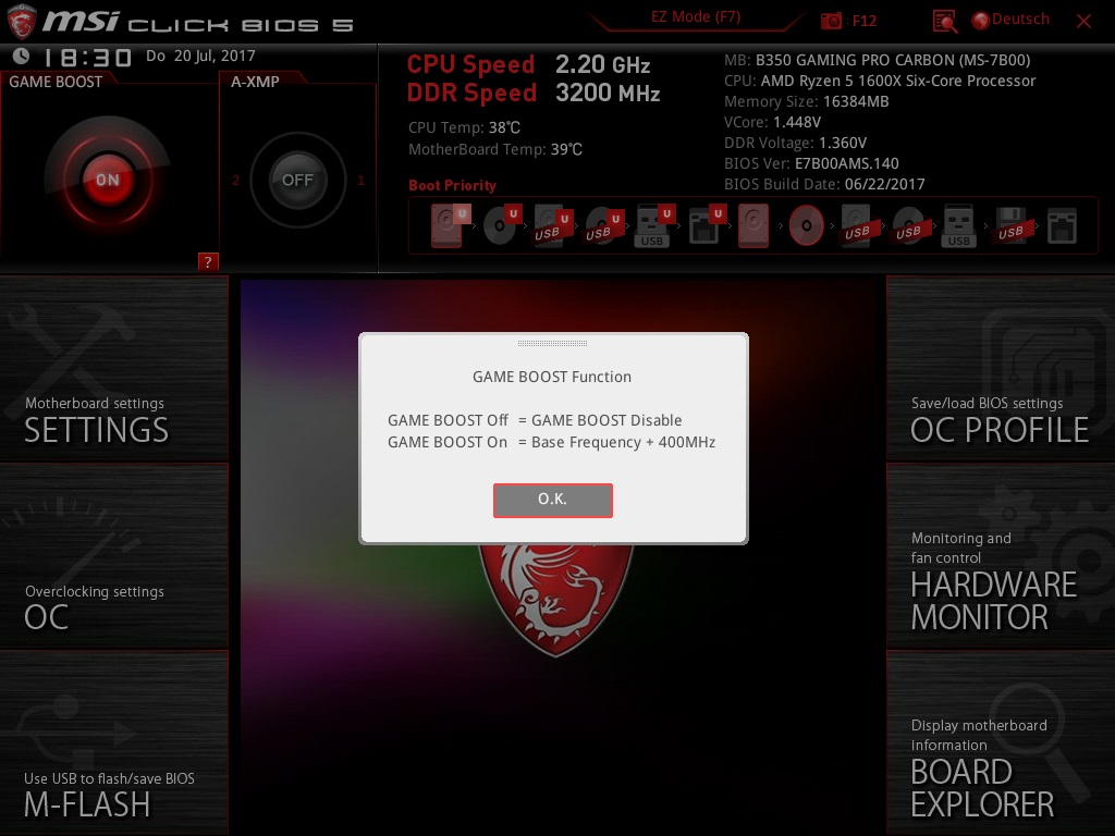

Habe das neuste BIOS drauf und sobald ich "Game Boost" aktiviere, meint er, er macht mal Urlaub und schaltet auf feste 2,2Ghz um!?
Schalte ich es aus, geht er auf 3,7.
Warum denn das bitte? Siehe Anhang.
Aha, also hast du irgend so eine sinnlose Option eingeschaltet. Das ergibt natürlich einen anderen Blick auf das Fehlerbild.
Lass doch den Käse einfach aus, ist wohl irgend ein Marketing-Bullshit-Bingo-Feature, welches dazu dann noch falsch implementiert wurde.
BIOS-Bug denke ich mal, wenn du es auf diese Pseudo"-Funktion" zurückführen kannst.
Ein "Game-Boost" ist zumindest kein Prozessorfeature von AMD. Nachdem ich keine MSI-Board anrühre kenne ich den Sinn nicht, aber notwendig ist es sicherlich nicht und wenns Probleme macht -> Einfach nicht benutzen. Selbiges gilt auch für jegliche Software des Mainboardherstellers die keine Treiber sind. Macht viel zu oft Probleme ohne wirklich einen Nutzen zu generieren.
Kleiner Erklärungsverusch meinerseits: Das Board stellt eine viel zu hohe Spannung ein, in der Hoffnung, dass die CPU dadurch öfter höher taktet, also den Turbo mehr ausnutzt. Dies sieht die CPU aber anders und geht in einen Notlauf, also taktet sie auf die minimalen 2,2GHz herunter.
Wenn du schon per Software übertaktest dann von AMD freigegebene. Das "Game-Boost" nicht nutzen!
