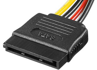

was ich noch erwähnen wollte, diese karten müssen noch vom netzteil zusätzlich mit strom versorgt werden ...
^^^ die meisten einfach mit sata-stromstecker vom netzteil ...

also diese hier ... (die günstige ;))
wie gesagt, da steckst einfach ein sata stromkabel vom netzteil dran ... das sind die selben kabeln, wie z.b. für fesplatten oder laufwerke ...
musst nicht kaufen, davon sollte dein netzteil genügend haben ;)

@Cynder_
