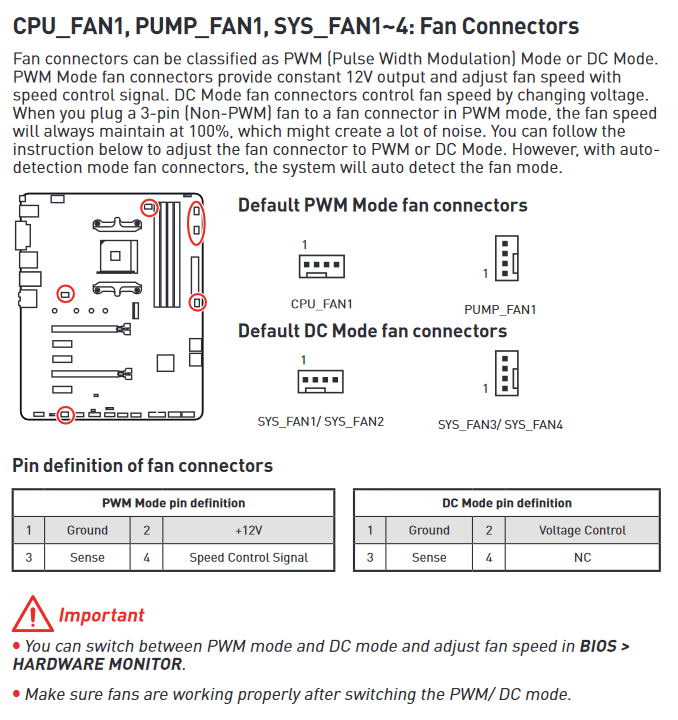

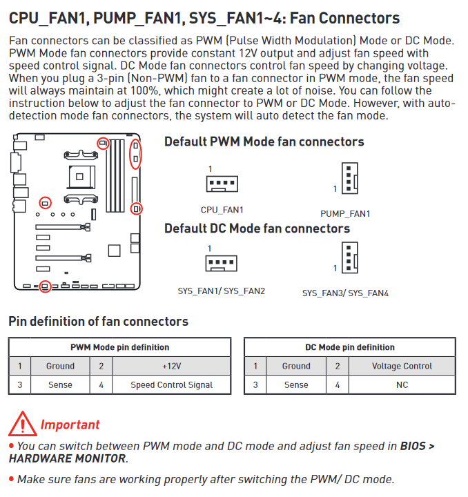

kicker123 schrieb:
Wo schließe ich die Gehäuselüfter an? Habe meine CPU eben am CPU-Fan1 angeschlossen und den Rest einfach irgendwohin...
MSI B450 TOMAHAWK MAX Manual
Am SYS_FAN1 ... SYS_FAN 4.

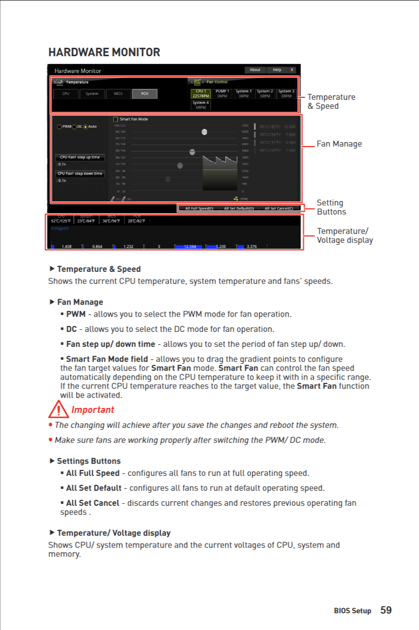

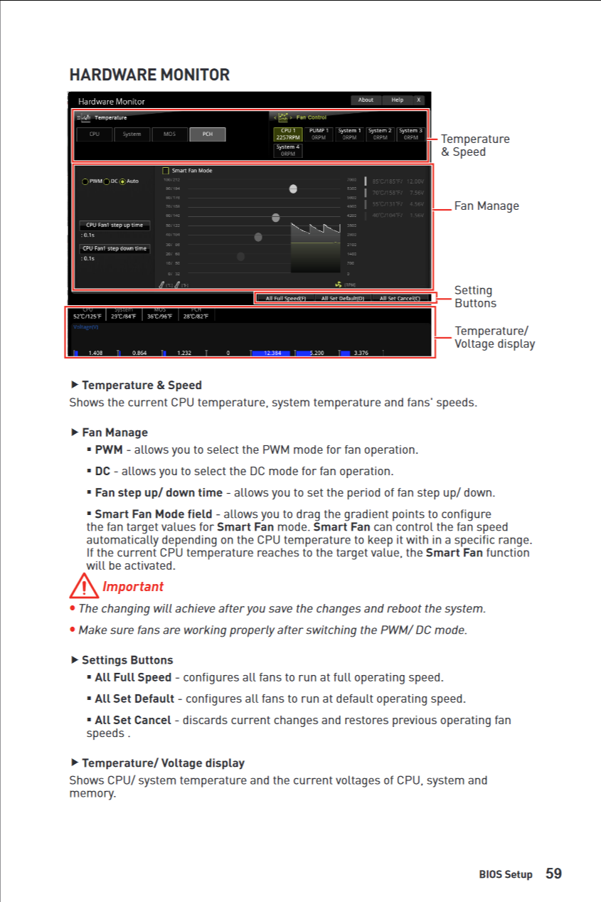

Die Lüftersteuerung im UEFI angepasst?
kicker123 schrieb:
Außerdem kommt es mir so vor, als würde ein Gehäuselüfter ab und an kurz hochdrehen und dann wieder runterfahren.
Welche Quelle CPU. System, MOS, PCH wurde ausgewählt?
Nein, wie mache ich das denn?

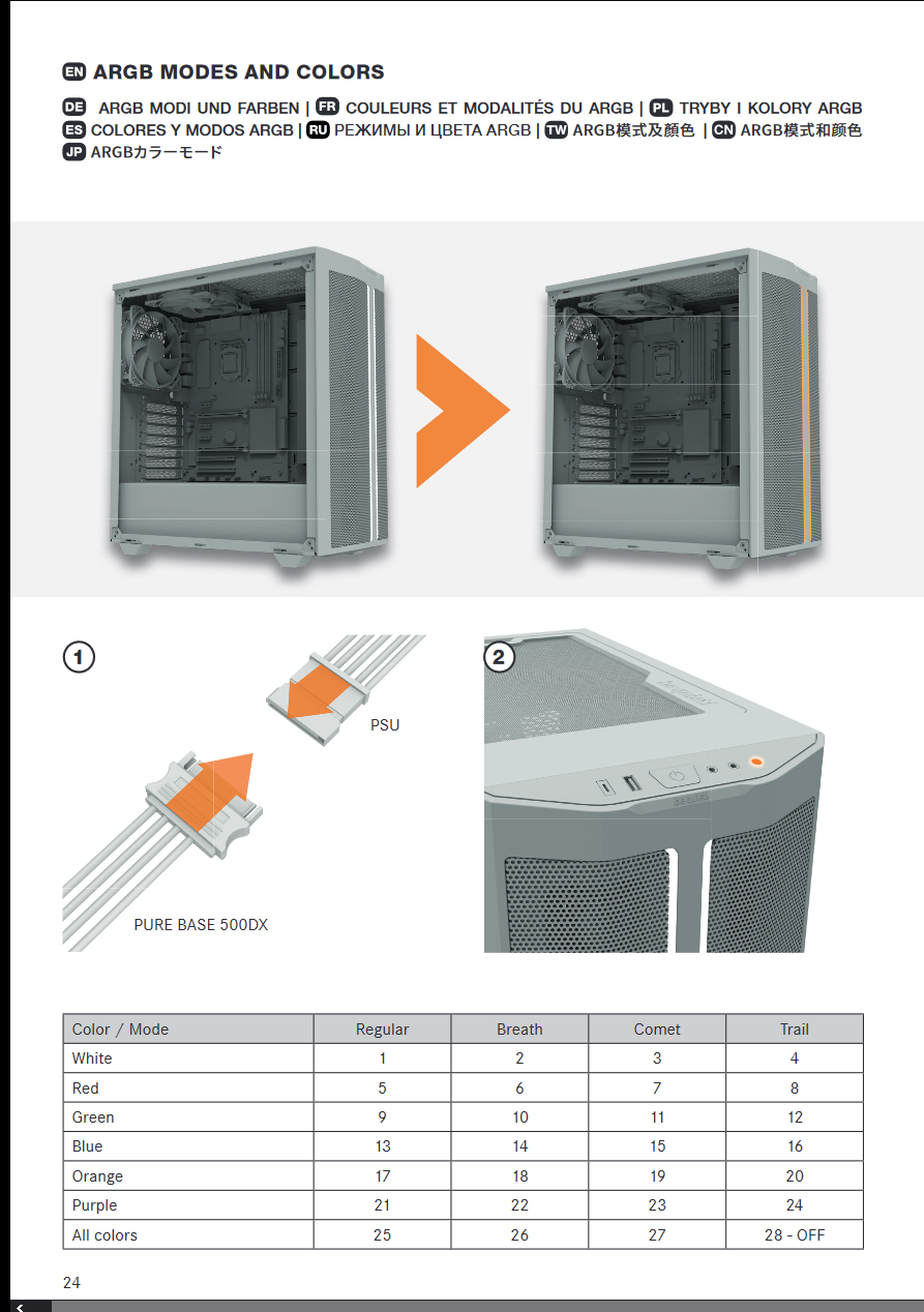

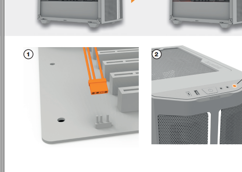

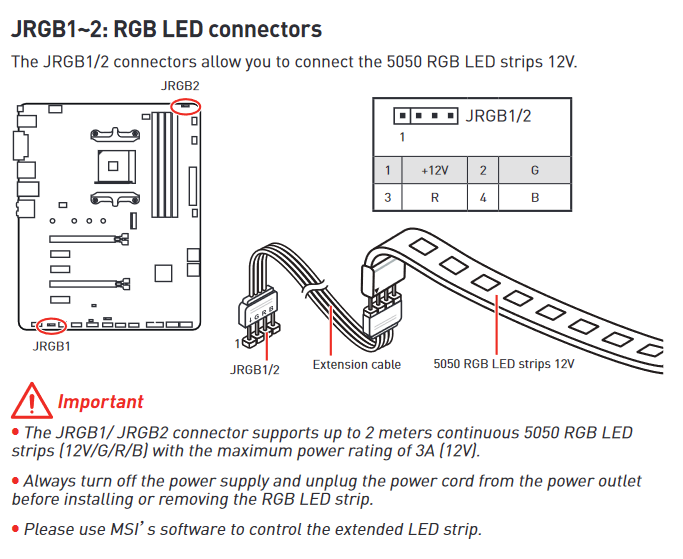

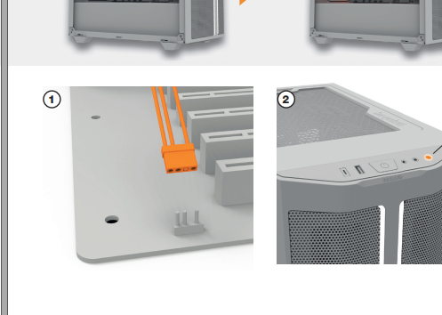

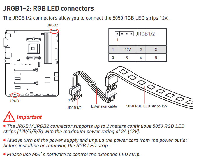

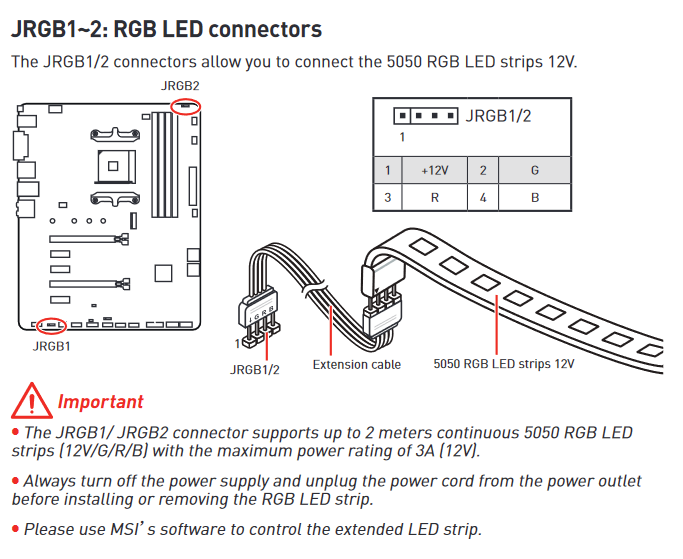

In Bezug af RGB liegst du da absolut richtig. Das MSI B450 Tomahawk hat 2x 4-Pin RGB (+12V/G/R/B, max. 3A) und du braucht aber einen 3-Pin-Header für das Pure Base 500DX. Das wird also nicht passen da dein Mainboard einen solchen Anschluss nicht hat.

Hauro schrieb:
Im UEFI unter HARDWARE MONITOR. Habe das Manual verlinkt und Screenshots der Seiten eingefügt.
Danke dir, werde ich machen.

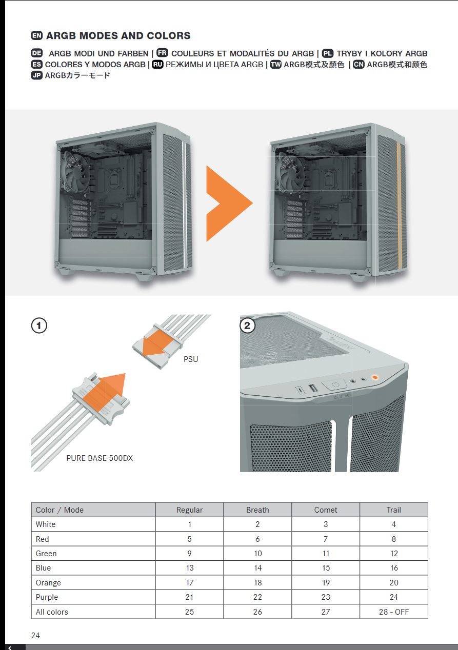

Es fehlt der Steckplatz für das RGB. Das eine konnte ich an SATA - Anschließen aber den 3 Pin Stecker eben nicht, da ich nur 4 Pin für RGB habe. Gibt es dafür einen Adapter?
Sieht der so aus wie im Handbuch?
sprich, ist da ein Stopfen zwischen den 2 Löchern und dem einen?!
Nein, da einmal analog und einmal digital.

Das Mainboard hat einen
und das Gehäuse einen
Sie sind nicht Kompatibel. be quiet! müsste, wie andere Hersteller, berücksichtigen, dass es zwei Varianten gibt.
Am besten die oben verlinkten Artikel lesen.
Das Gehäuse selber bietet
kicker123 schrieb:
Nur eben diesen 3-Pin Stecker gibt es nicht,

kicker123 schrieb:
Zum Thema Gehäuselüfter wie stelle ich das denn Optimal ein?

Es sind drei 3-Pin Lüfter eingebaut die über die Spannung gesteuert werden. Es muss also für den SYS_FAN-Anschluss Auto oder DC (direct current) eingestellt sein. Bei PWM laufen die Lüfter mit ihrer Maximal-Drehzahl. Die Gehäuse-Lüfter nach System, MOS oder PCH steuern, da sie konstanter sind. Dann die Lüfter-Kurve einstellen.

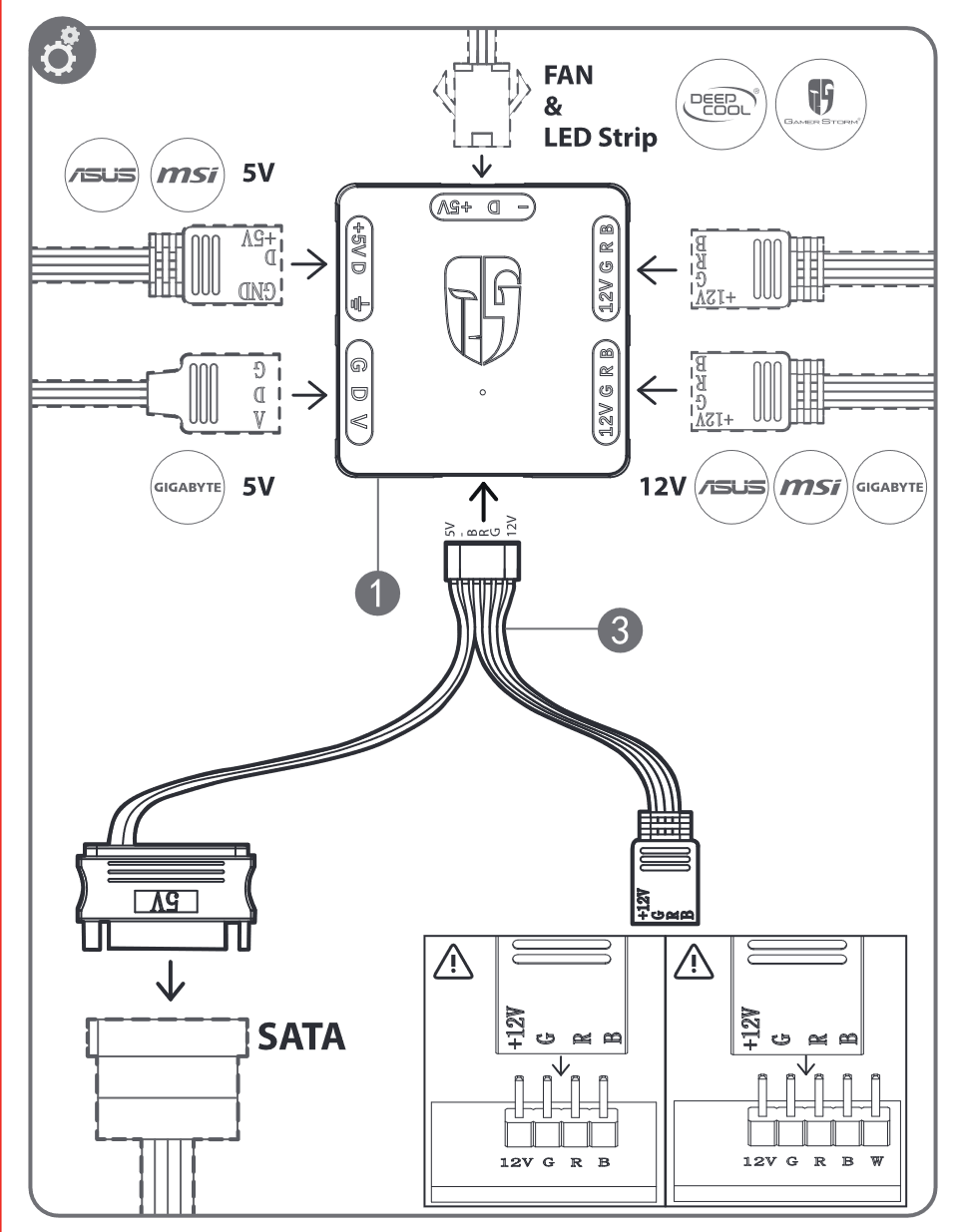

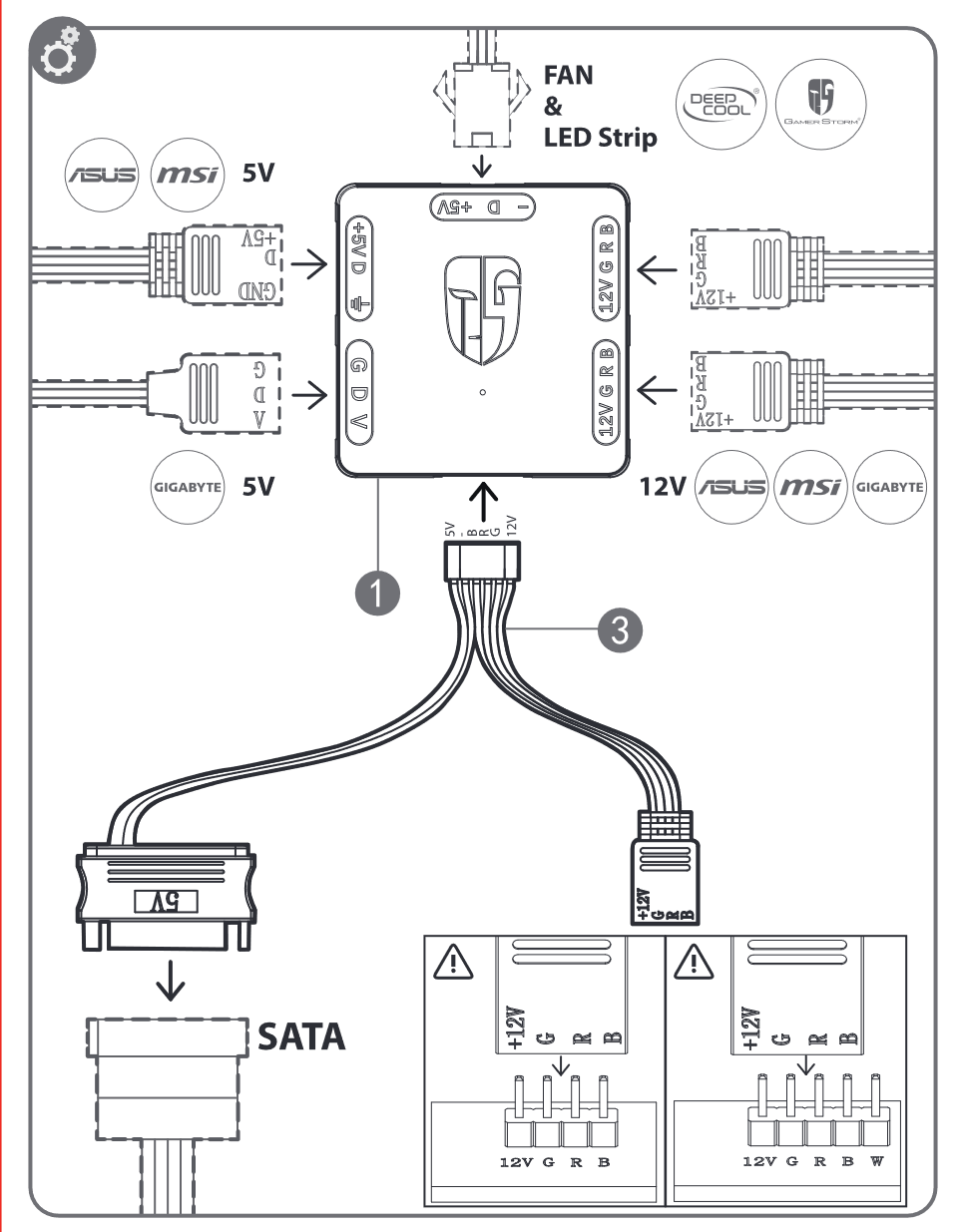

kicker123 schrieb:
Oh Mann. Dann muss ich mir wohl einen Converter kaufen. Oder eben ein neues Mainboard
Es wird ein Konverter benötigt:
DeepCool RGB Convertor, 5V ARGB Komponenten auf 12V RGB Motherboard Transfer Hub, Adapter (DP-FRGB-CHUB5-12V)
