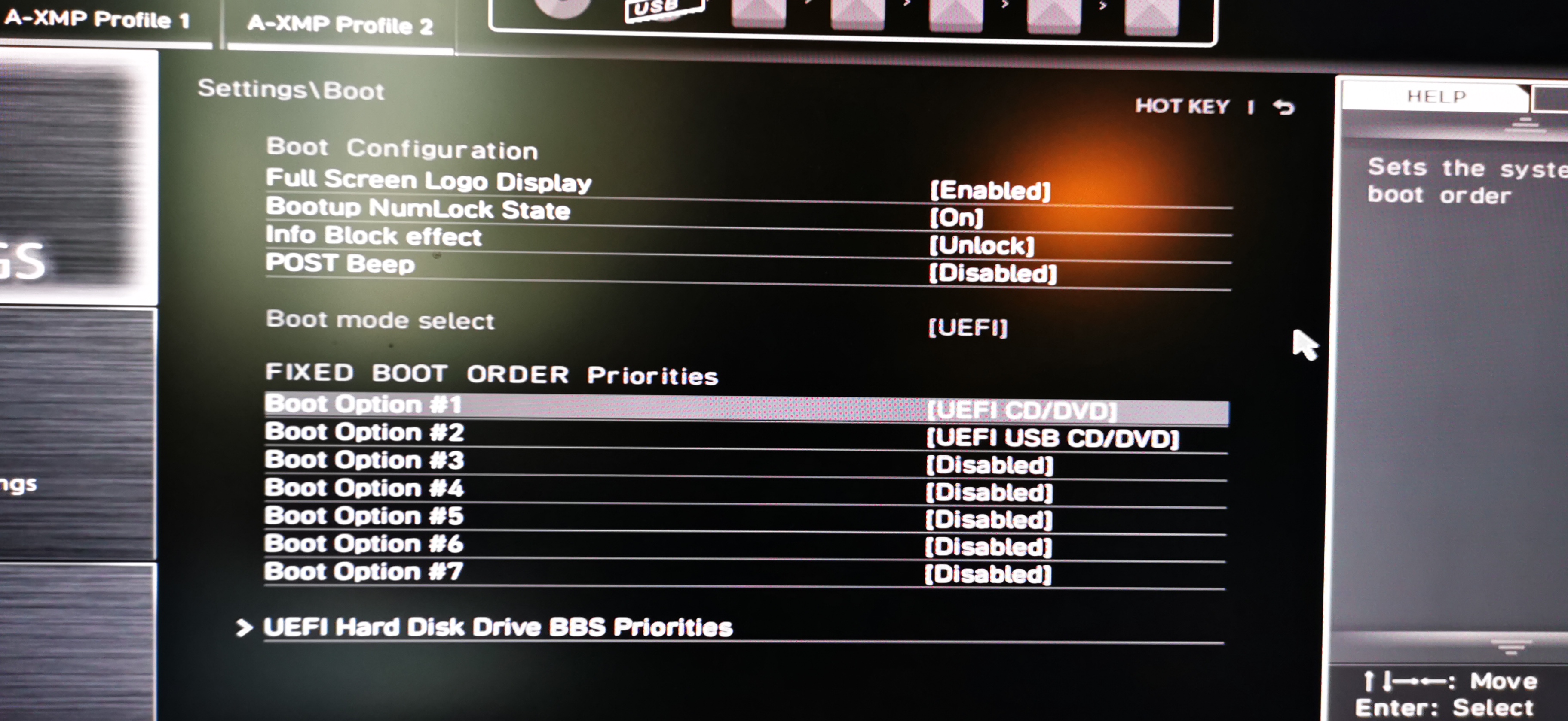

Hi,
ich habe folgendes System:
  • Mainboard: MSI B550 A-Pro
  • CPU: AMD Ryzen 5600X
  • Bios Version: E7C56AMS.A51
  • Bios Datum: 13.11.2020
Das Setup ist neu. Im Vorfeld habe ich ein BIOS-Update installiert.
1.) Eigentlich dachte ich, ich hätte AGESA 1.1.0.0 installiert. Warum nun aber bei BIOS-Version "E7C56AMS.A51" steht, verstehe ich nicht. Ist das die richtige Version?

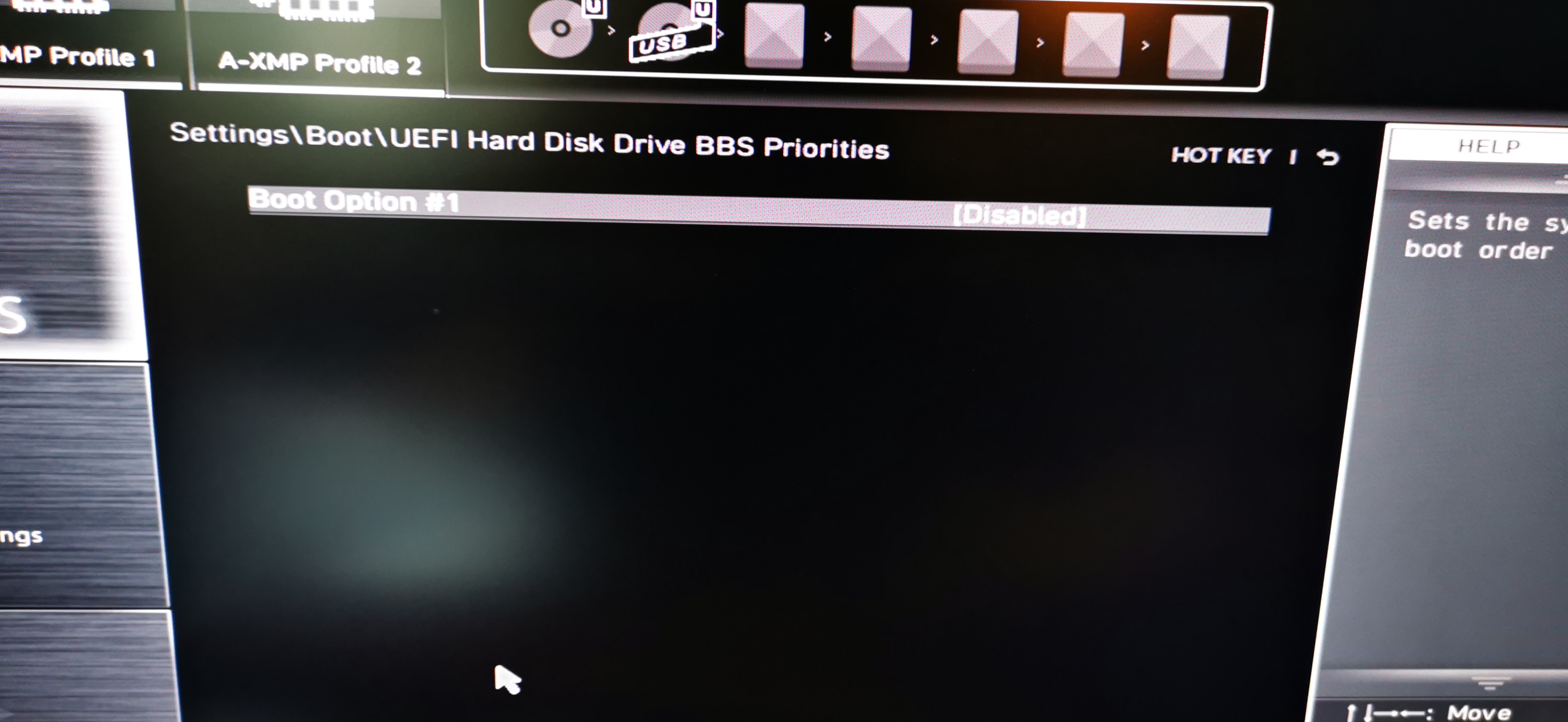

2.) Mein BIOS startet nicht von CD/USB-Stick. Immer wenn ich diese in der Boot-Prio einstelle, wechselt er nach dem Start sofort ins BIOS (anstatt von der CD/USB zu starten). Anbei im Anhang die Einstellungen. Weiß jemand Rat?
3.) Muss ich mehrere Dinge an meinem BIOS updaten? Hier sind mehrere Dateien aufgeführt. Welche benötige ich? https://de.msi.com/Motherboard/support/B550-A-PRO
Danke im Voraus!

Gehe ins BIOS da gibts die Option M Flash,
draufklicken, PC startet neu und geht in die Flash Option.
Vorher die BIOS Dateien auf nen stick kopieren und das wars.
schau mal
zu 2. Gehe nicht ins UEFI, sondern beim PC start in den Bootmanager/Bootmenü und wähle da den USB stick direkt aus.
Derstick wurde aber mit dem Windows 10 Media creation Tool erstellt?
es steht da, weil du nun mal 7C56vA51(Beta version) installiert hast, das ist die aktuellste Version und die beinhaltet AGESA 1.1.0.0
Hm, der Stick ist dann wohl nicht UEFI-fähig? Bios ist korrekt, beim Booten einfach F11 drücken, dann kommt man in die Auswahl der Bootmedien.

Also, klappt leider auch nicht mit F11. Der USB-Stick wird angezeigt, aber wenn ich ihn auswähle, springt er wieder zurück zum gleichen Auswahlfenster. Wähle ich die Festplatte aus, startet er normal Windows.
Die Boot CD (eine ältere Ultimate Boot Disk Ver. 5.2.57) wird gar nicht erst angezeigt.
Probleme mit Installationsmedien tauchen normalerweise hier im Forum auf, wenn diese nicht mit dem Microsoft Tool erstellt wurden ...
Das BIOS, welches bei Dir installiert ist, ist das Neueste welches zur Zeit zur Verfügung steht, da brauchst Du aktuell nichts zu unternehmen.
Den Hinweis von till69 beachtet?
Reaktionen: Do Berek
jtkrk schrieb:
Nein, ich habe ihn mit dem "Universal USB Installer" erstellt. Geht das nicht?
so wie es aussieht nicht, wenn der halt den Stick nicht für den UEFI Modus erstellt, wird der auch nicht erkannt.
Daher das Media creation Tool nutzen, das erstellt einen Stick für den UEFI und CSM/Legacy Mode.
Man kann auch das programm Rufus zum ersteleln des sticks nutzen, aber da muss man auch manuell wählen, ob der stick für den UEFI mode oder CSM/Legacy/BIOS Mode erstellt werden soll

Das Bios ist standardmäßig auf UEFI eingestellt, also nur mit einem MCT-Stick per F11 booten, der Rest passiert nahezu von alleine.

Wenn du von nem Stick mit Darik's Boot and Nuke booten willst, dann stell halt im UEFI von UEFI auf CSM um, bzw aktiviere den CSM mode, dann sollte es gehen
Oh, da hast du wohl recht. Habe da zwei Dinge miteinander vermitscht. Sorry für die Irreführung!
Perfekt! Danke für die Hilfe! Bin auf der Samsung Seite fündig geworden und mit der Umstellung des BIOS auf Legacy hat es nun auch mit dem Booten geklappt.
VIELEN DANK AN ALLE!
