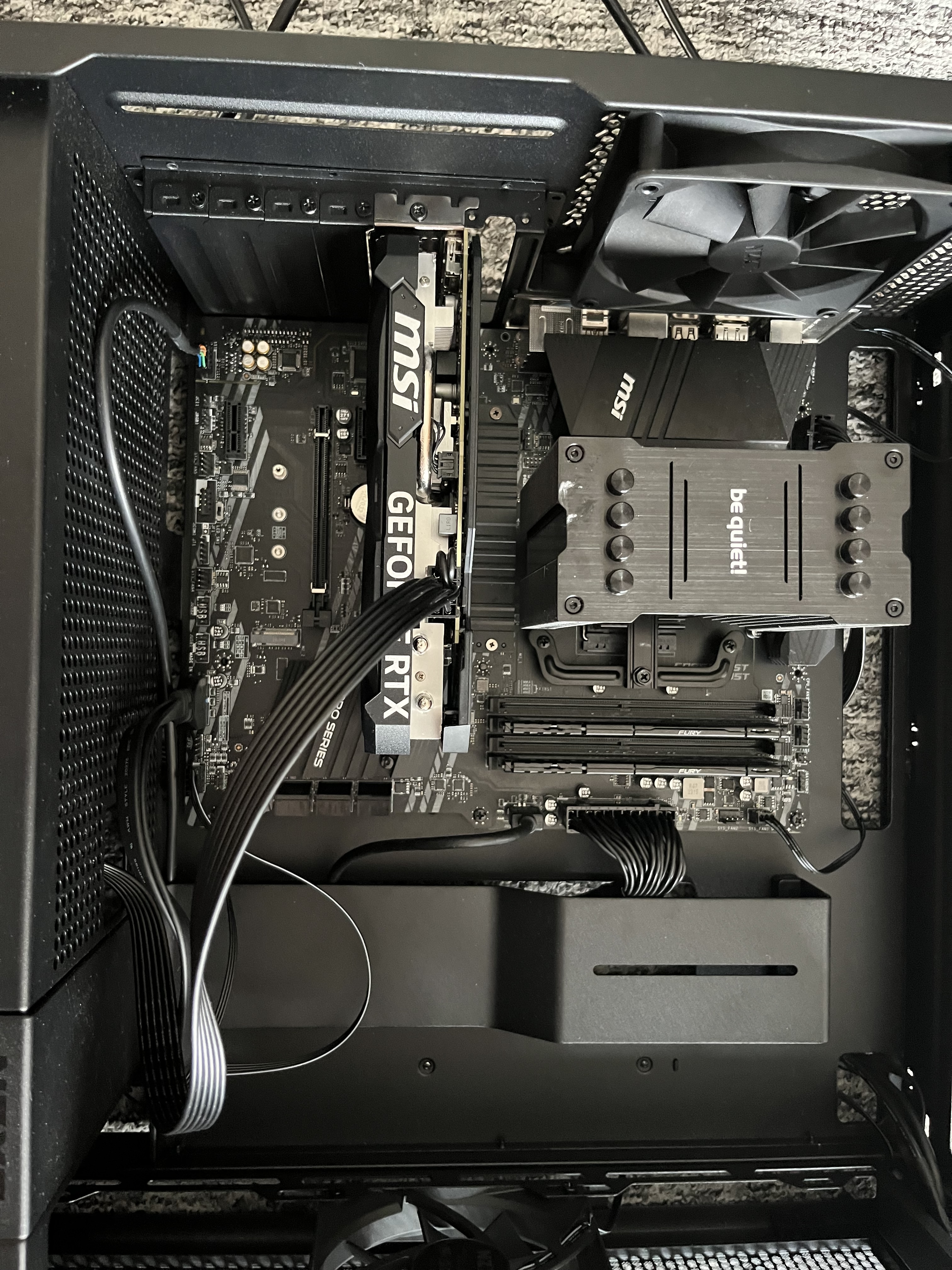

Guten Abend,

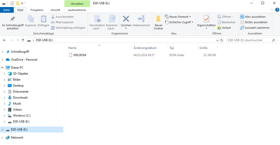

Ich habe mir einen PC zusammen gestellt und zusammen gebaut Problem ist wenn ich den Stick reinstecke und die Flash taste drücke hört die LED nicht mehr auf zu blicken dazu leuchtet die CPU LED (weiß) Bilder im Anhang

Eigentlich gibt es da kein Board mehr, was man im vorab noch flashen muss, denn deine CPU wird da jetzt schon paar Jahre unterstützt.
Startet denn der PC so normal?
Wenn ja, mach das Update doch ganz normal übers BIOS, ohne umbenennen der Datei.

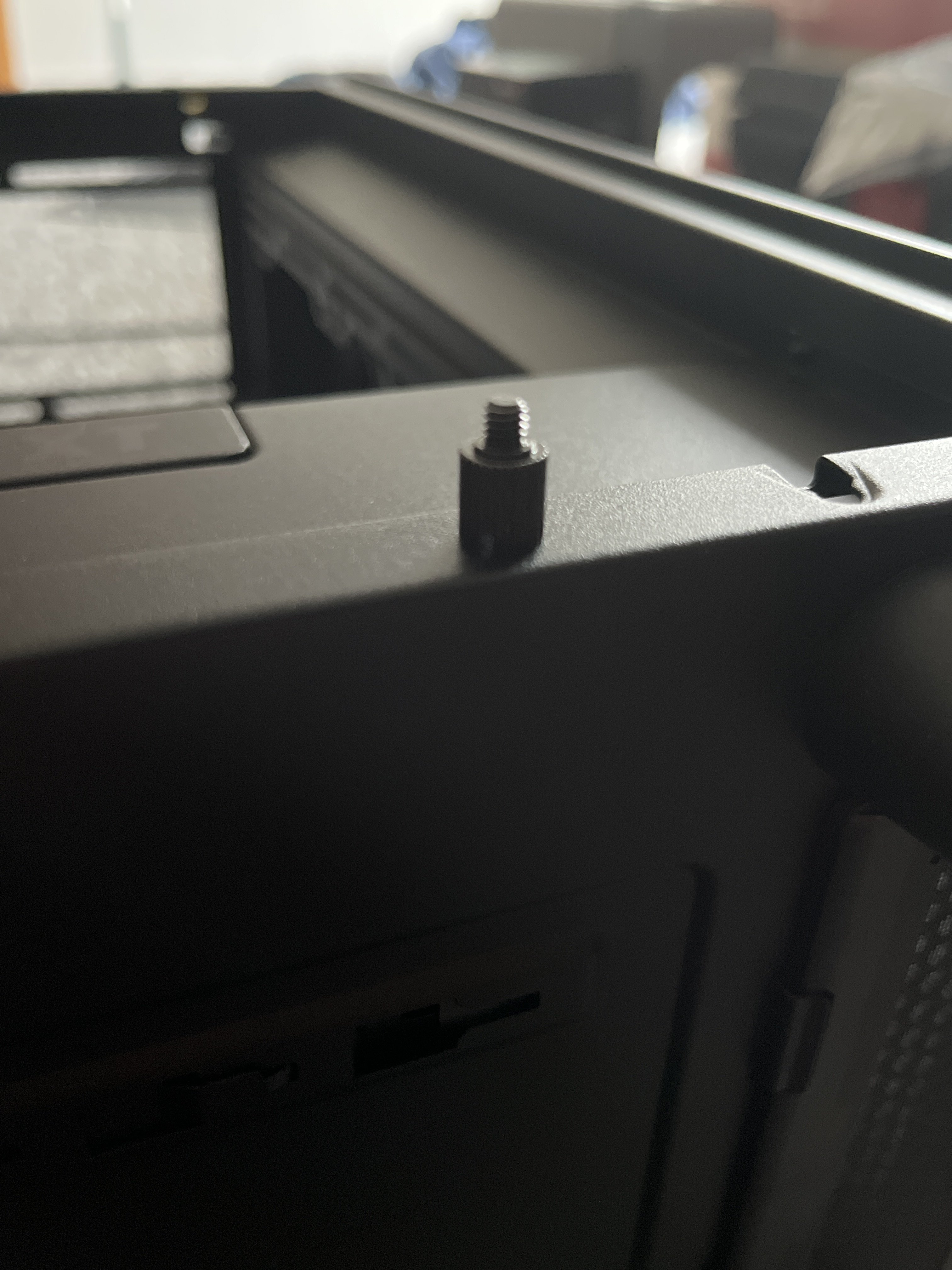

Was man auf dem Bild sieht, da fehlen Abstandshalter zwischen Board und Gehäuse, bzw die sind falsch gesetzt

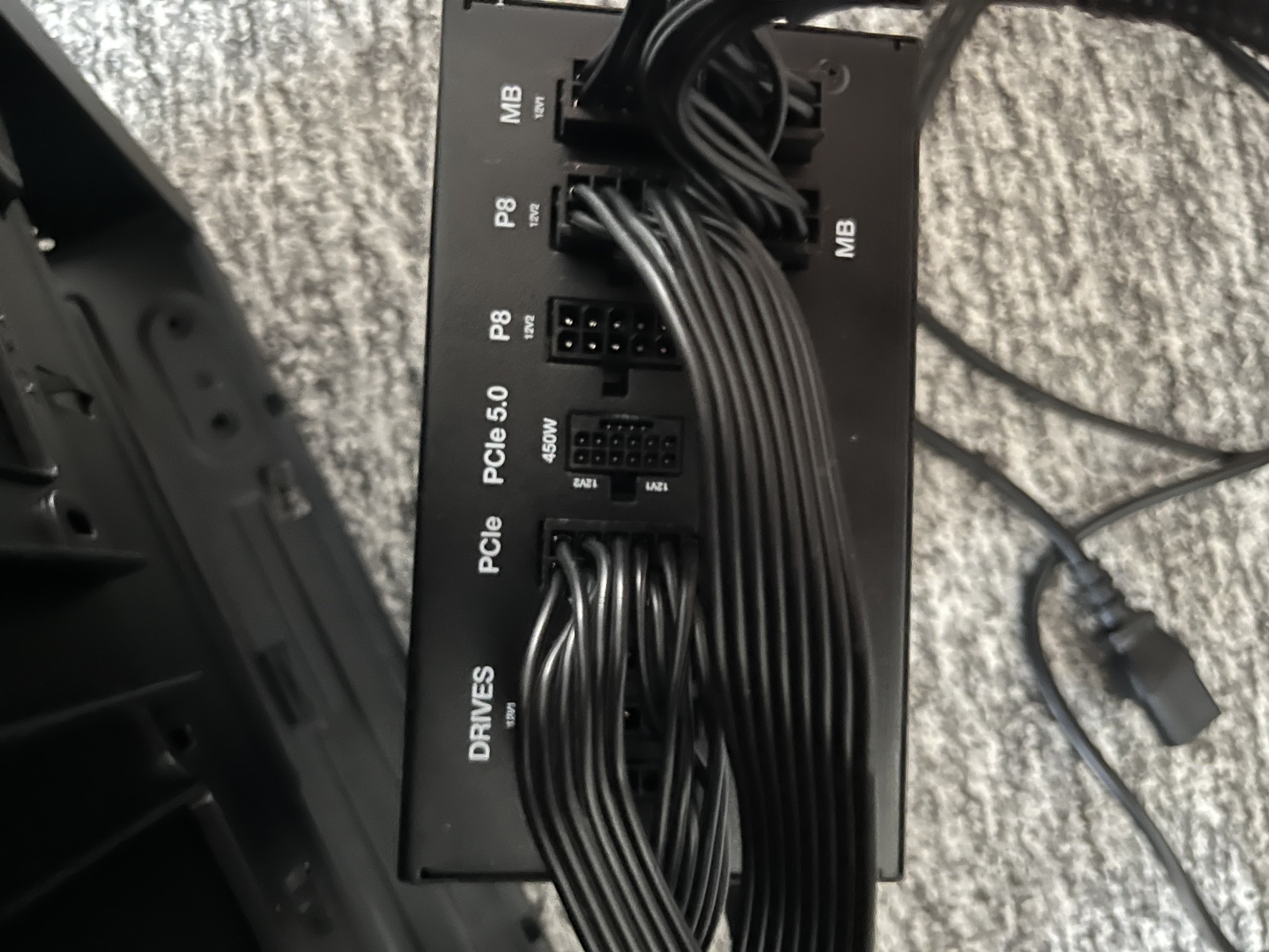

Welches Netzteil ist denn verbaut?
Wenn ich den PC normal starte bekomme ich kein Bild. Habe das Bildschirmkabel direkt ans Mainboard angeschlossen.
650 Watt be quiet! Pure Power 12 M Modular 80+ Gold ist das Netzteil​
Das mit den Abstandshalter ist das ein großes Problem?

Mach mal bitte ein Foto von den Anschlüssen am Netzteil, denn sehr viele User schließen da die Kabel nicht richtig an

Stick in FAT32 formatieren.
Bau das Ganze erstmal aus, prüfe die Abstandshalter, da sind ja nicht mal alle Schrauben drin!
Naja, wenn da einer falsch sitzt und die Kontaktfläche der Mainboard Unterseite berührt, gibt es ein Kurzschluss und es kann zu solchen Problemen kommen.
Unter Board gehören Abstandshalter nur dahin, wo die Löcher zum verschrauben sind, das solltest du noch kontrollieren.

du solltest (entsprechend der Hinweise hier) erst einmal das System korrekt zusammenbauen und dir dann Gedanken über LEDs machen.
Um die Abstandshalter zu verbauen, musst du das Mainboard aus dem Gehäuse nehmen und die Abstandshalter an den passenden Stellen ins Gehäuse bauen (immer dort wo auf dem Board eine Schraube sitzt).
Die GPU wird über den Teil "PCIe" vom Netzteil versorgt (1x 8Pin). Scheint korrekt zu sein. Anschluss Display direkt an die 4060 Ti!

Der Name des USB Stick lässt darauf schliessen, dass da mal per MCT ein Windows zur Installation drauf war. Wurde der effektiv neu formatiert? Oder etwa nur die Daten gelöscht und die BIOS Datei draufgepackt?
Wenn vorhanden USB 2.0 Stick verwenden, so klein wie möglich, mit FAT32 formatieren und nochmals penibel nach Anleitung vorgehen. Wenns weiter nicht klappt, auch nochmals die CPU, die GPU und den RAM ausbauen. Und natürlich zu allererst die Sache mit den Abstandhaltern prüfen.
Jop könnte sein, wenn man da auf der anderen Seite ne Schraube rein drehen kann.
Ansonsten steht das auch im Handbuch zum Gehäuse
