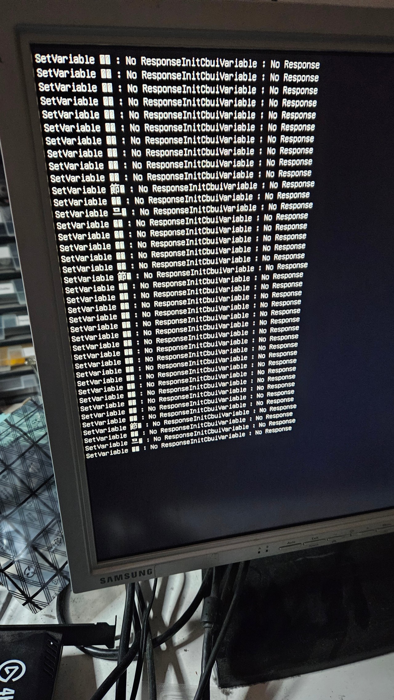

heute das neue Mobo montiert und immer noch das selbe, er zeigt mir mittlerweile nicht mal mehr die USB-Sticks an.
Und gerade ist das aufgetaucht:
Mittlerweile vermute ich das es die CPU ist, also werde ich sie ausbauen und erstmal die Pins mit einer elektrischen Zahnbürste und Isopropyl reinigen, und falls das nichts nützt eine neue CPU bestellen. Habt ihr Empfehlungen für einen P/L-mässig guten Nachfolger des 3600? Ein X3D wird in Kombination mit der R2070 und den 16GB Ram nicht optimal sein schätze ich?

Hi, ich habe mir zum testen einen Ryzen 5 4600G bestellt und mit der funktioniert es!
Einen CPU Defekt habe ich ein den über 25 Jahren in denen ich an PCs schraube noch nie erlebt! Ich schätze dass es PCIe Lanes auf der CPU gegrillt hat, deswegen ist wahrscheinlich die auch GPU im oberen Slot auch nicht erkannt worden.
