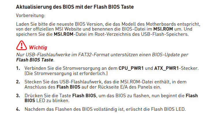

Das sagt MSI dazu:
Hier mal eine Anleitung von mir wie ich das immer durchführe:
BIOS Flashback durchführen
Mit M _ Flash ist ein zurück flashen nicht möglich, das funktioniert nur mit der Flashback Funktion!

Ich mache den Flashback immer wie nachfolgend:
1. PC ausschalten und NT ausschalten
2. Strom Abstecken, immer an der Steckdose und nie am Kaltgerätestecker!
3. Den PC Einschalter ein paar mal ( 2- 3 mal ) drücken und jeweils für 10 sek. festhalten um die Kondensatoren zu entladen
4. Einen RAM Riegel entfernen und nur den in A2 verwenden. ( Das mache ich immer zur Sicherheit da es mit 2 RAM Riegeln schon mal Probleme gab. Muss nicht sein aber der Teufel steckt manchmal in Dingen an die man nicht denkt in dem Moment.)
5. CMOS Reset machen, über Steckbrücke, mindestens 10 Sekunden
6. USB Stick in die markierte Buchse neben den Flashback Schalter stecken
7. Strom verbinden
8. OHNE den PC zu starten NUR den Flashback Schalter drücken, 2 bis 3 Sekunden
Auf dem MB neben dem Schalter ist eine LED die sollte dann blinken.
ACHTUNG:
USB Stick NUR FAT 32 formatiert und nichts anderes wie ein Partitionierungschema UND nur die BIOS Datei drauf kopieren. Dann die Datei auf dem Stick umbenennen in MSI.ROM
ACHTUNG:
KEIN Schnellformatieren benutzen!
Zum formatieren die „Größe der Zuordnungseinheiten“ auf 4096 Bytes ( falls es bei dem USB auszuwählen ist, sonst auf Standard lassen ) einstellen, hatte damit die wenigsten Probleme.
Sollte die LED auf dem Board nur 3 mal schnell blinken ODER dauerhaft über längere Zeit leuchten ( mehr als 10 Minuten ), dann wurde der USB Stick nicht erkannt, kann manchmal passieren.
In diesem Fall einen anderen Stick versuchen, das ist mir auch passiert.
Da werden manchmal nicht alle Sticks erkannt.
Bitte darauf achten das es wenn möglich ein USB 2.0 Stick mit nicht mehr wie 8 GB Speichervolumen sein sollte, da gibt es die wenigsten Probleme mit.
Nach erfolgreichem flashen sollte der PC alleine neu starten.
OHNE im BIOS etwas einzustellen das erste Mal komplett ins Windows booten lassen, da muss man ja zum anmelden erst mal eine neue PIN ( WINDOWS 11 ) erstellen ( war bei mir immer so ).
Den PC dann runter fahren und bei einem stromlosen PC den 2 RAM Riegel verbauen.
Jetzt den PC wieder normal starten.

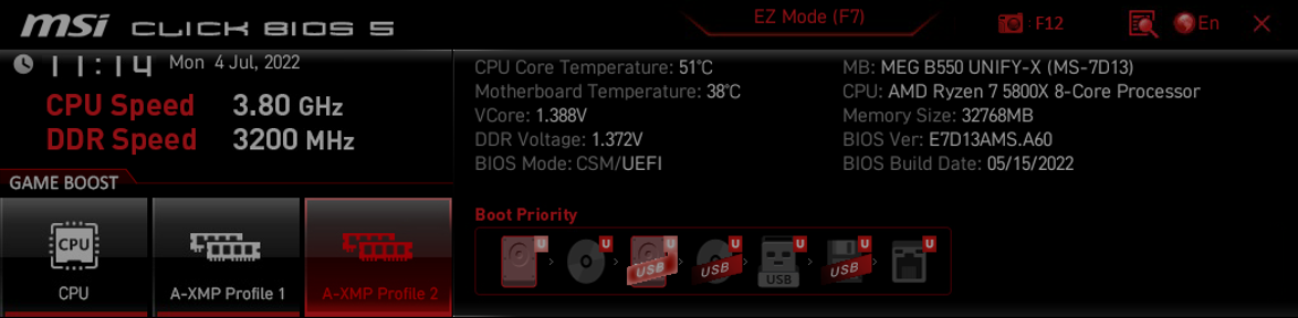

Von diesem "OC Genie" sollte man die Finger lassen, habe schon ein paar mal Kollegen helfen müssen die damit, bei meinem Board heißt das "Game Boost" siehe Bild:
Es ist nicht genau dokumentiert oder beschrieben was alles da eingestellt wird aber es ist eine Übertaktung die nicht wirklich viel bringt außer mehr Stromverbrauch und meistens ein instabiles System.
Mit UV holt man mehr raus, z.B. mit dem Curve Optimizer, dort gut ausgelotet und auch PPT, EDC und TDC dazu dann bekommt man ein System das weniger verbraucht und kühler ist. Bei perfekten Ausloten ist meistens sogar eine Leistungssteigerung drin. Die GPU sollte man auch nicht vergessen.
