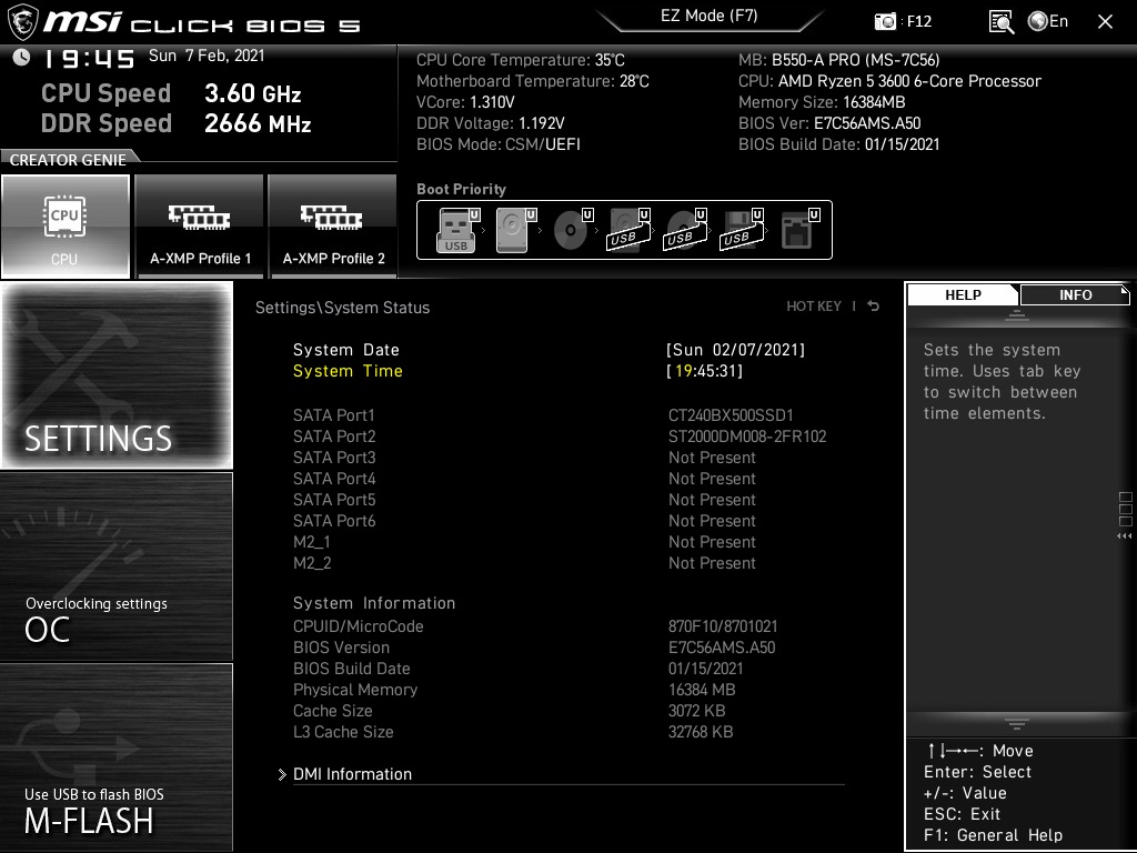

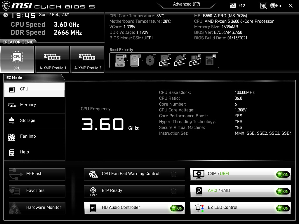

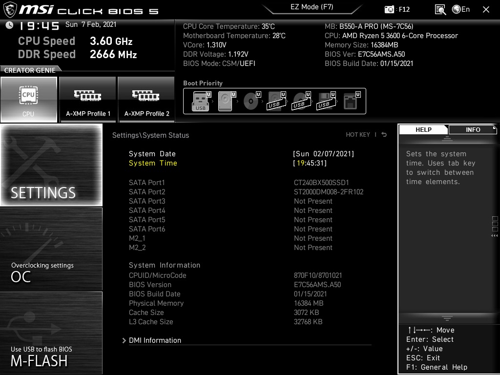

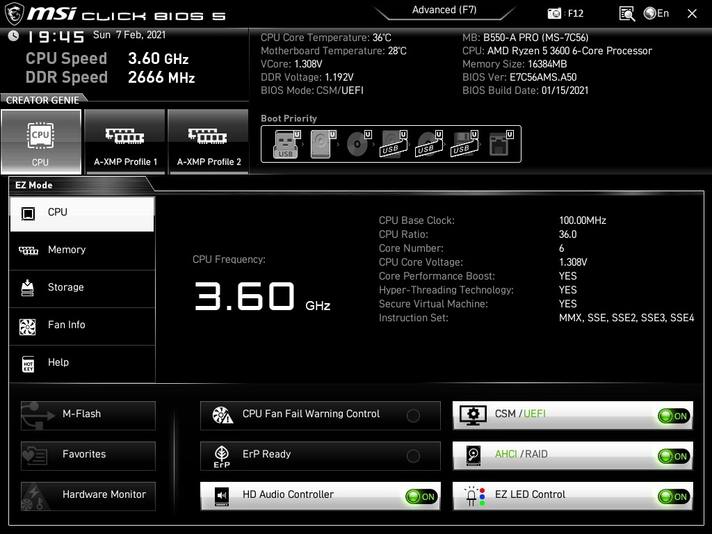

Wie viele einige andere auch kann Ich Windows 10 nicht installieren, das Setup startet erst gar nicht! Entweder der Rechner bootet bei Auswahl des USB-Sticks Neu oder die Kiste hängt sich auf (Maus und Tastatur bekommen keinen Strom mehr), dann hilft nur noch den Power-Knopf solange zu Drücken bis die Kiste ausgeht. Ins Uefi komme Ich Problemlos, Ram, CPU und Festplatten werden einwandfrei erkannt, auch die USB-Sticks werden erkannt.
Natürlich habe Ich Computerbase, Google.de und andere Foren nach dem Problem durchsucht und auch Antworten gefunden, leider half mir keine weiter und bevor mein Vorschlaghammer Bekanntschaft mit meinem Rechner macht Frage Ich noch mal direkt.
Die Arbeitsspeicher Module sind wie im Manual Beschrieben in A2 und B2 eingebaut (Auch habe ich die Module einzeln getestet), die SSD hängt an Sata1 und die HDD an Sata2.
Die mit dem MediaCreationTool bearbeiteten USB-Sticks (Fat32)habe Ich in den vorhandenen USB2.0 und 3.0 Ports getestet was keinen Unterschied machte. Ich habe es mit und ohne XMP-Profil getestet, habe SecureBoot Aktiviert und Deaktiviert, habe von UEFI auf CSM umgestellt, habe das "Full Screen Logo Display" deaktiviert (Da es laut Google.de evtl. daran liegen könnte), habe "XHCI Hand-Off" deaktiviert, habe probiert das Windows-Setup ohne angeschlossene Festplatten zu starten aber es hilft alles nichts, Ich kann das Setup nicht starten ohne das die Kiste abstürzt oder Neustartet.
Auch das noch vom alten System vorinstallierte Windows kann er nicht starten (Vorher war ein i5 4690k in Betrieb), er schreibt dann immer "Automatische Reparatur wird vorbereitet" und startet dann Neu.
Selbstverständlich habe ich auch verschieden Bios-Versionen getestet! A40 war vorinstalliert, habe dann das Update auf das neue A50 gemacht und als es damit auch nicht ging ein Downgrade auf A30 vollzogen, aber auch hier mit geht es nicht. Mittlerweile bin Ich wieder auf A50.

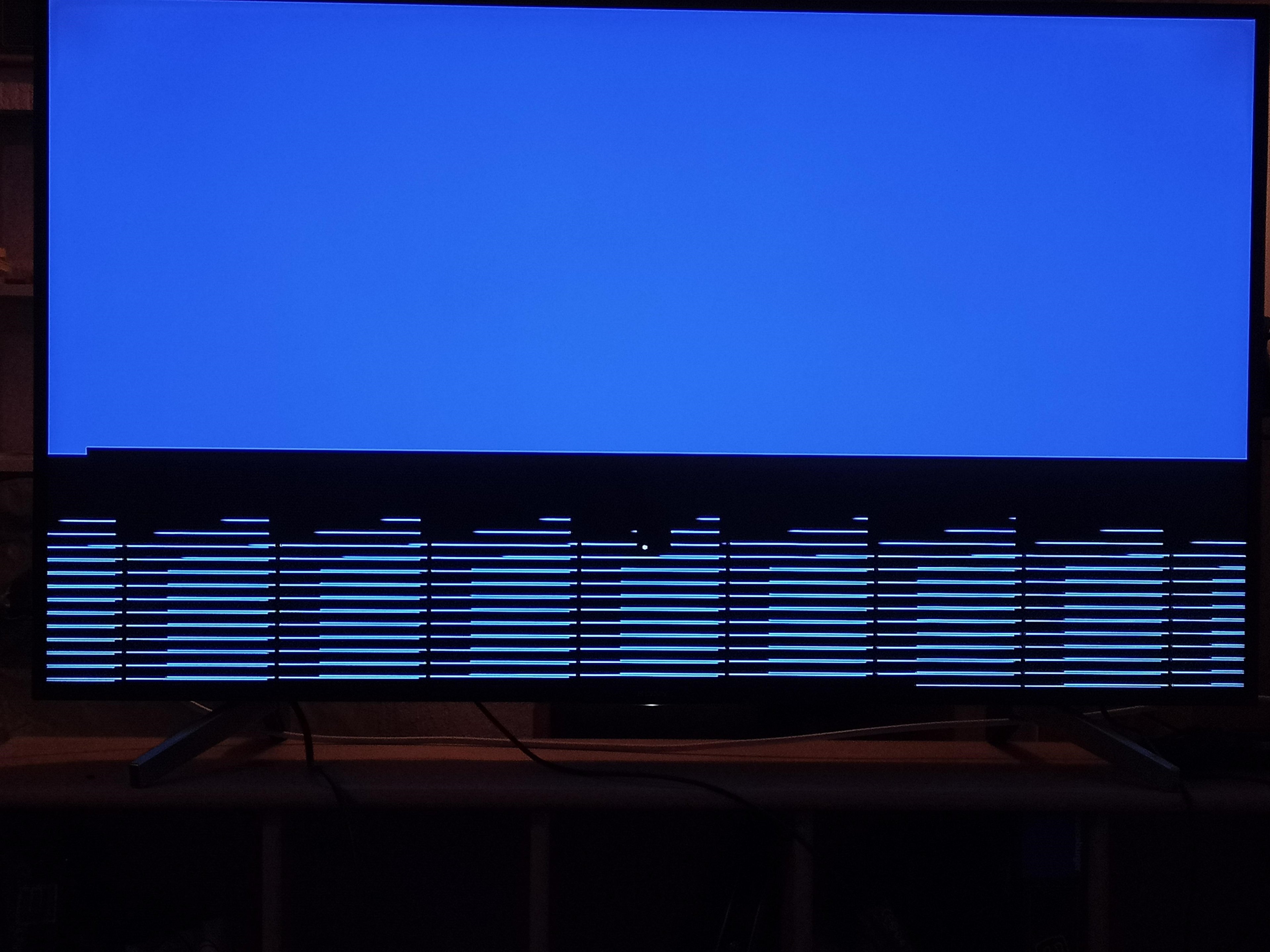

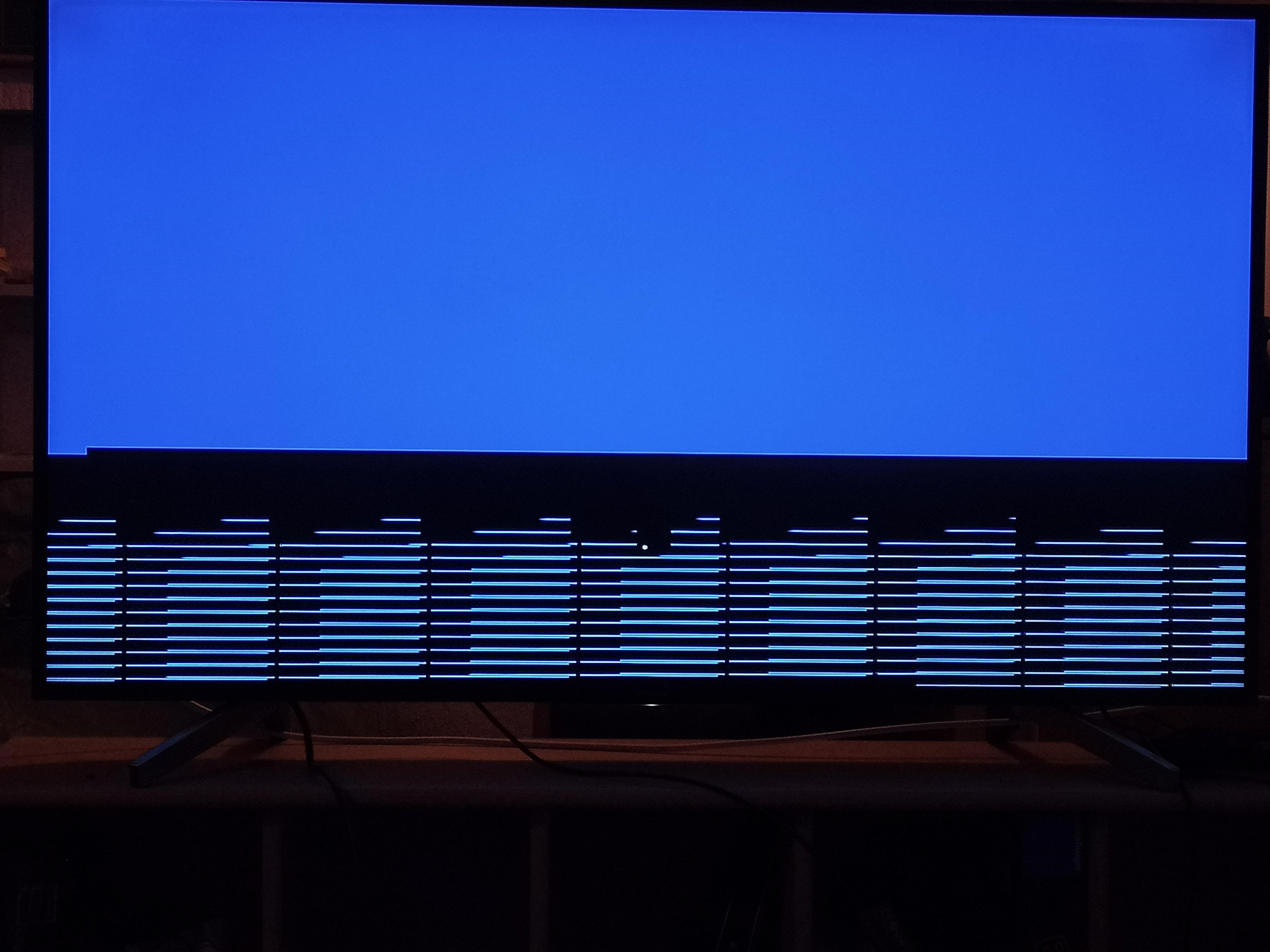

Auf dem Bild sieht man wie es aussieht wenn der Rechner hängen bleibt und Tastatur und Maus keinen Strom mehr bekommen, er scheint wohl beim starten des Windows-Setups zu verrecken.

Den Screen mit der verzerrten Anzeige habe ich auch schonmal zu Gesicht bekommen.
Da stimmte etwas mit der Auswahl des Boot/Install Mediums nicht.
Hast du mal eine PS2 Maus ausprobiert? Ob der auch freezt? Das Board hat ja noch einen entsprechenden Anschluss.
Sobald Ich über F11 vom USB-Stick Boote und er das Setup öffnet ist der Bildschirm erst komplett Blau und dann sieht man am unteren Rand Störungen wobei auch der Rechner einfriert und die USB-Ports nicht mehr mit Strom versorgt werden.

EDIT: Okay, die PS2 Tastatur bekommt weiterhin Strom, ändert aber nichts daran dass der Rechner beim Laden des Setups abschmiert und sich nicht per STRG+ALT+ENTF neu starten lässt.
