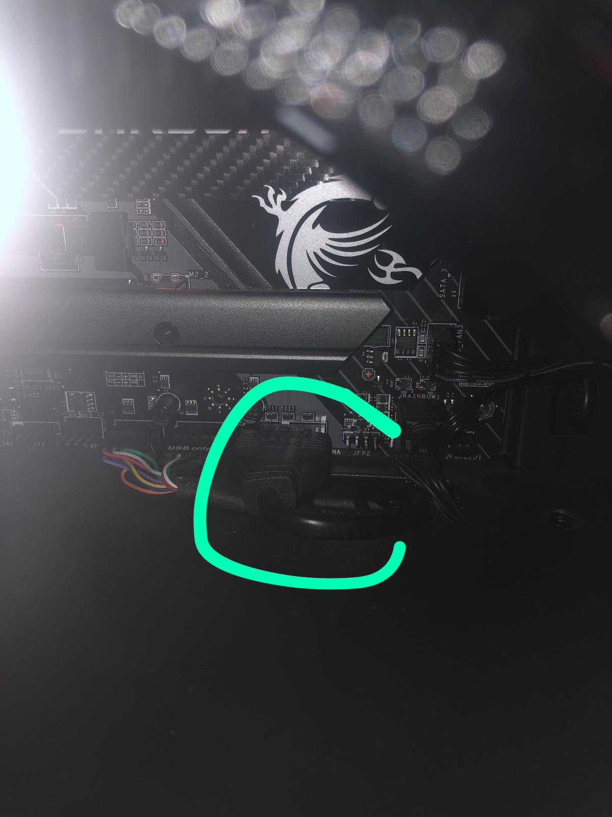

Habe ein komisches und sehr nerviges Problem meine Wasserkühlung geht immer aus und auch alle usb ports. im Desktop geht sie auch oft aus wen ich nichts am pc mache und am meisten gehen die Usb port sowie Wasserkühlung aus wen ich am zocken bin (Die Wasserkühlung ist mit Usb an Mainboard Angeschlossen.
ist immer in unterschiedlichen abständen und dann wen die Wasserkühlung wieder an geht gehen auch die ports wieder. bitte um hilfe weiß nicht mehr weiter.

Habe es so angeschlossen wie es in der Anleitung steht, dass SATA Kabel an das Netzteil und das pumpen Kabel unten am mainboard

das usb kabel brauchste eigentlich nur 1 mal um die farben einzustellen
falls du nicht die überwachung benutzt brauchst du das usb kabel nicht da es den boot vorgang verlangsamt
und vll sorgt es auch für die usb probleme teste mal ohne das usb kabel ob die usb ports immernoch ausfallen
Warum so kompliziert. Wenn der USB-Header deine Pumpe scheinbar in den Stromsparmodus schickt, steck die Pumpe einfach via SATA an?
@-Legend-Storm- Das Usb kabel muss ich ausstecken
die pumpe hat nur sata die kann man garnicht per usb einstecken das usb ist nur für die steuerung um sie in der software einzustellen ist aber nicht notwenidig außer 1 mal für die led farbe zum einstellen
nur wenn du die software nutzt wie gesagt strom bekommt sie ja komplett über das sata kabel sie sollten auch ohne das usb kabel leuchten wenn nichts defekt ist
Usb port gehen alle aus beim zocken wie Wasserkühlung wie wen man Usb raus und wieder rein steckt dieser ton und dann gehen alle wieder an und kann wieder nromal zocken
also sie läuft ohne usb Kabel probier das mal jetzt mit zocken aus ob alles klappt
USB Pumpe abstecken, abgesteckt lassen.
Fehler weg == USB Pumpe war das Problem.
Fehler nicht weg == Pumpe hat mit deinem Problem nichts zu tun.
Im BIOS kannst/mußt/sollst du nichts einstellen
