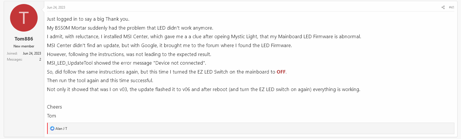

Hast du in dem Forum mal weitergelsen, bis zum Post #41?
Dort hat es jemand geschafft.
Das habe ich auch schon probiert. Der Schalter schaltet die Beleuchtung die direkt am Mainboard sitzt ab. Produziert den gleichen Fehler wie oben: Connect to device fail
