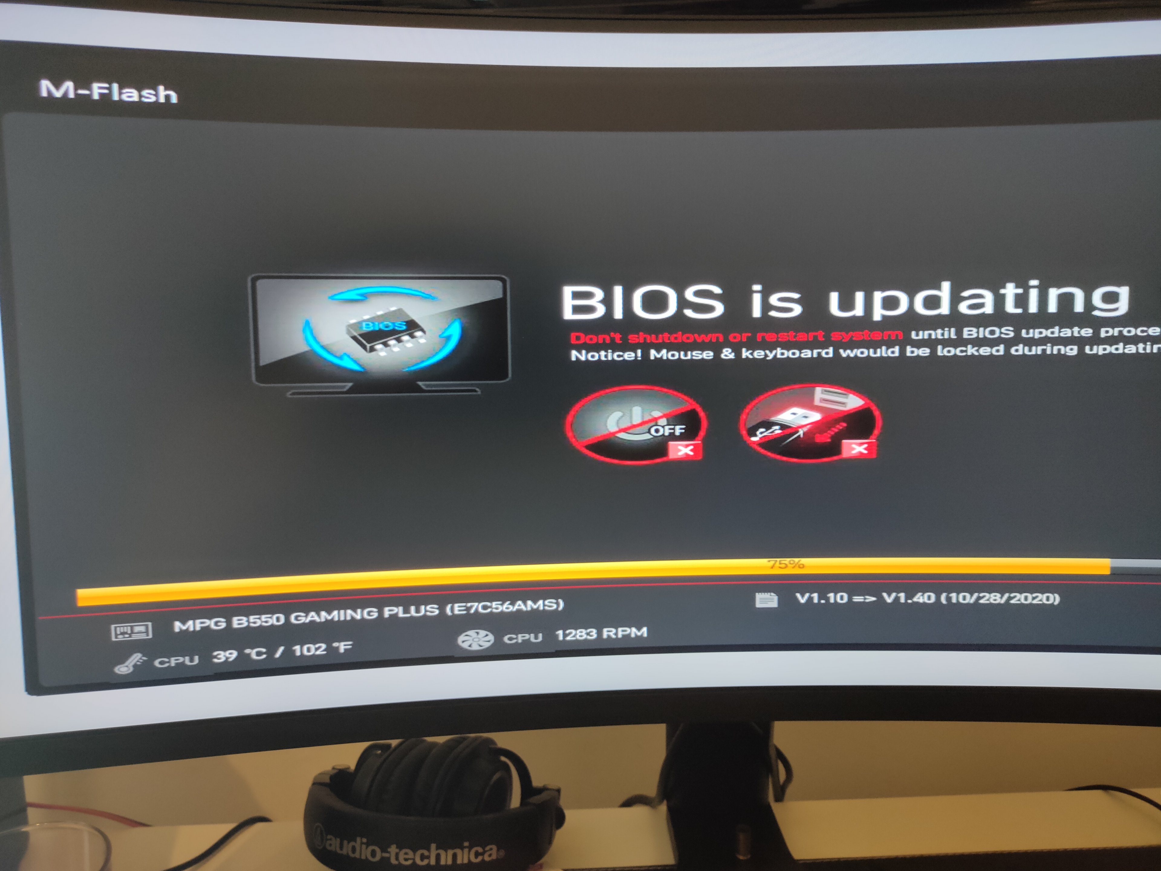

So, mal gebootet... Er erkennt die CPU trotz BIOS vom Jänner ... Jetzt flashen und schaun ob er dann noch funzt ^^
Denk nur dran das im Moment nix über 3200MHz beim RAM stabil läuft, funzt er denn nun soweit ?
