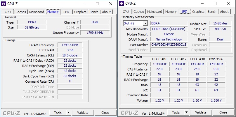

joa ... was mich ein wenig irritiert ist:
  • RAM Frequenz (siehe Screenshot)

Deine RAM Frequenz besagt, dass du kein XMP aktiviert hast. Dein RAM läuft mit 1333 MHz (= DDR-2666), statt mit 1800 MHz (= DDR-3600).

Thnx @benneq werd das gleich mal im BIOS korrigieren ... :)

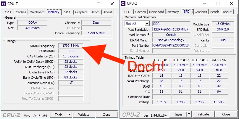

also mit aktiviertem XMP Profil im UEFI wirds auch nicht mehr?
Reaktionen: Huabs
Sogar 1,6 MHz schneller als vom XMP Profil vorgesehen ist :D

Vielleicht nicht perfekt, aber nun immerhin deutlich(!) schneller als zuvor mit DDR-2666 CL18:
35 % mehr Bandbreite und 30 % bessere Latenzen.
