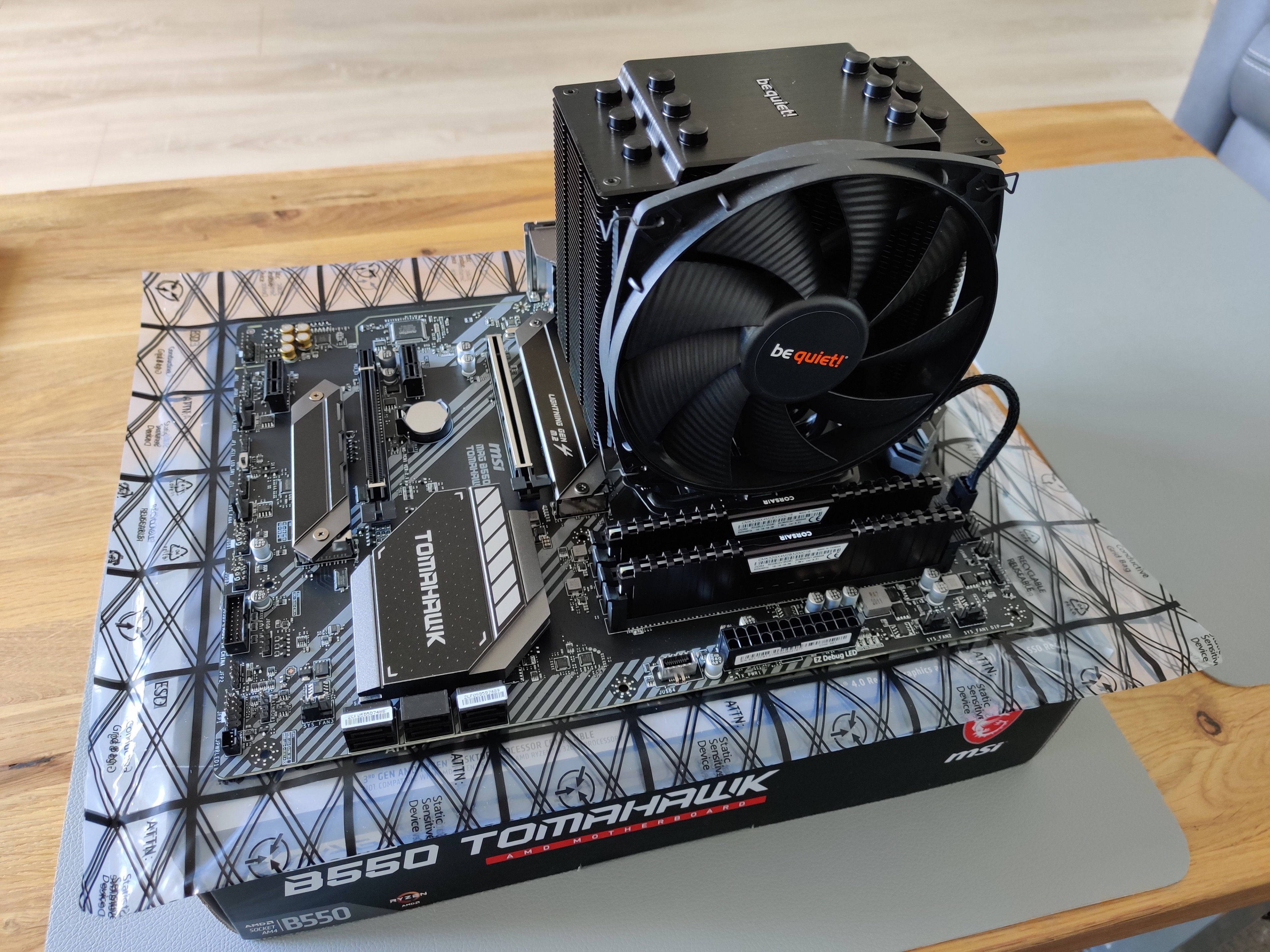

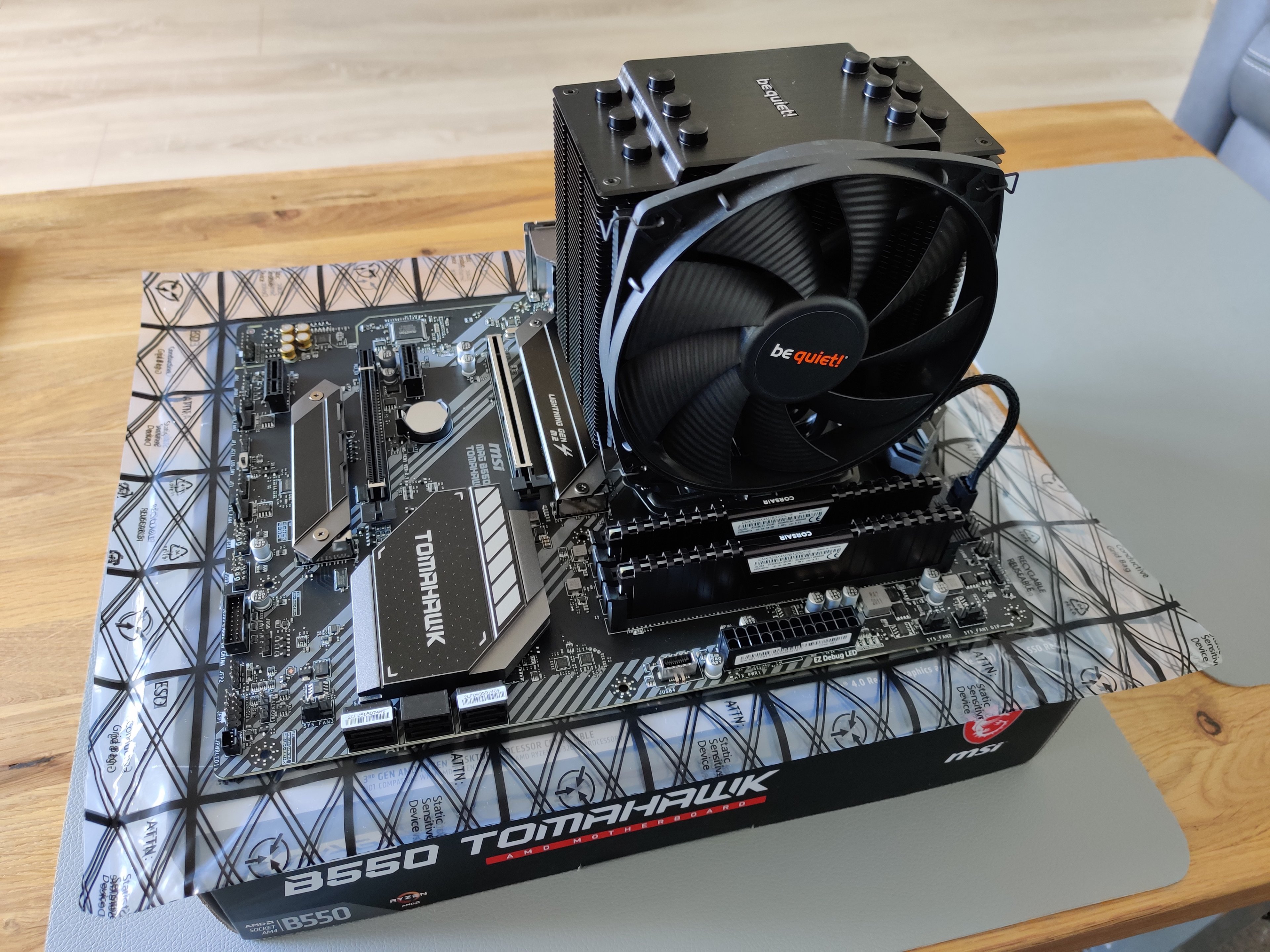

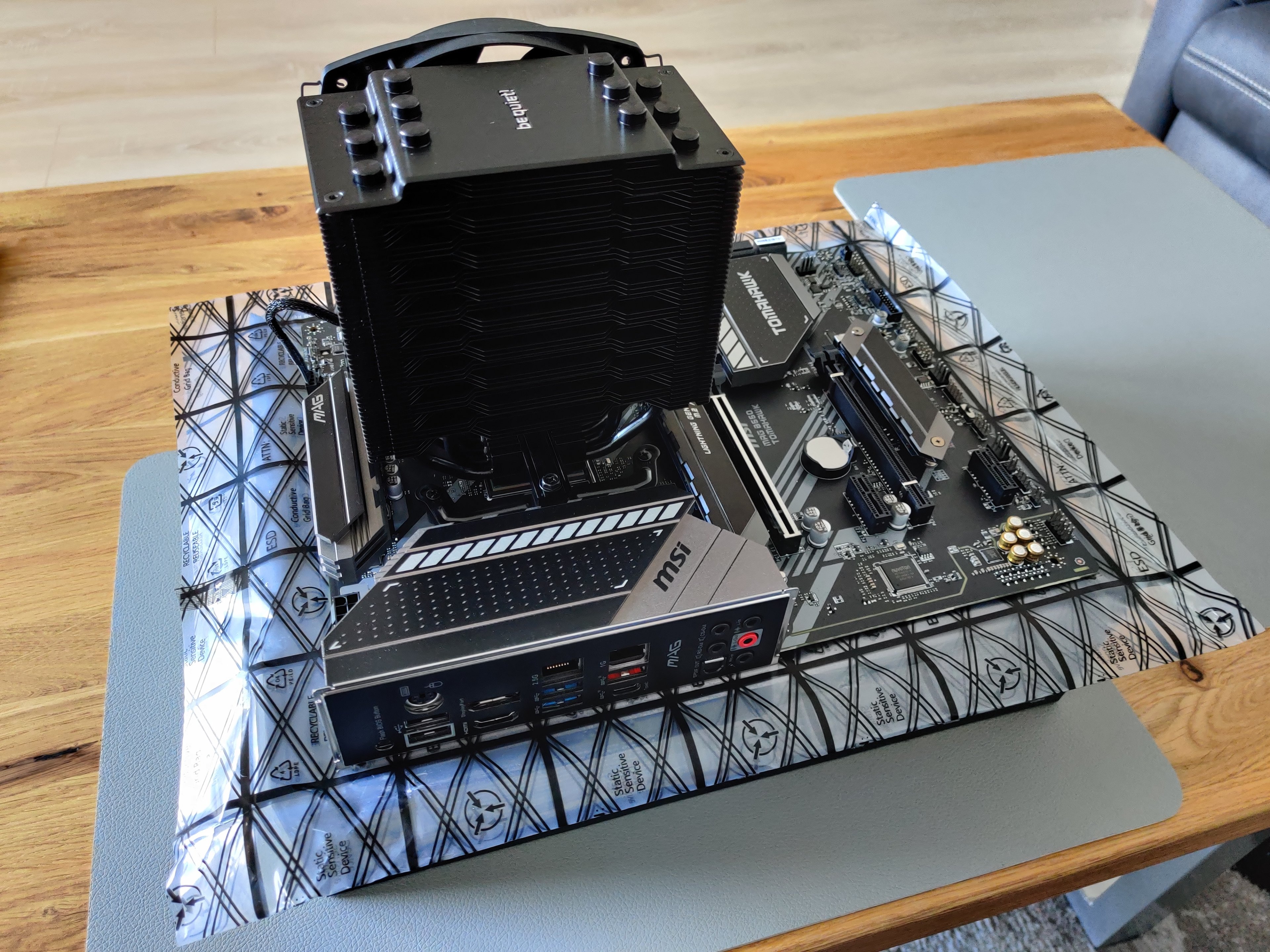

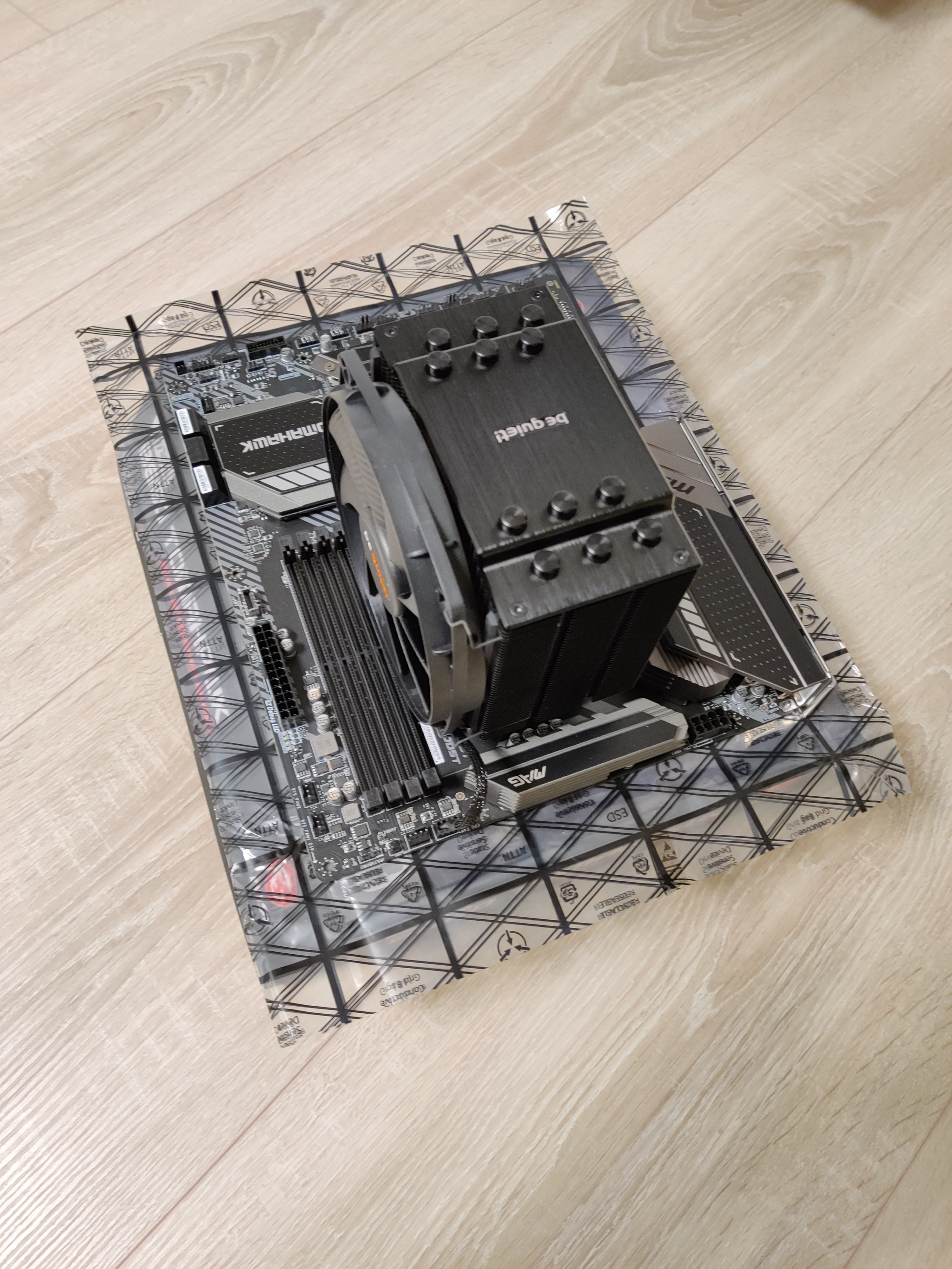

Da mehrfach gewünscht, hier einmal ein paar Bilder vom "Sorgenkind"
Mit angeschlossenen Kabeln! Alles außerhalb des Gehäuses anschließen.
Reaktionen: wahli
Die Bilder im verkabelten Zustand wären gut gewesen ;)
Hast du das ganze mal mit dem Boxed Kühler versucht?
Hauro schrieb:
Die ESD-Tüte, auf der das Mainboard liegt, ist leitend.
Stimmt, die sollte man nicht als Unterlage nehmen beim Testen, nur den nackten Karton.
Ned Flanders schrieb:
Würde auch Fotos vom Innenleben posten. Am BIOS update brauchst du dich nicht aufhalten, der 3600 wird mit jedem supported

Abstandshalter musste ich tatsächlich einen versetzten, natürlich vor der Installation des neuen Boards. Neun Bohrungen hat das MSI und neun Abstandshalter sind verbaut und verschraubt - passt also.
Kurzer Test-Aufbau
  • Mainboard auf den Karton legen
  • CPU
  • CPU-Kühler
  • ATX_PWR1 und CPU_PWR1
  • Power Switch mit einem leitendem Gegenstand, wie z.B. einem Schraubendreher, überbrücken.
P.S.
Eventuell ist der CPU-Kühler zu fest angezogen.
