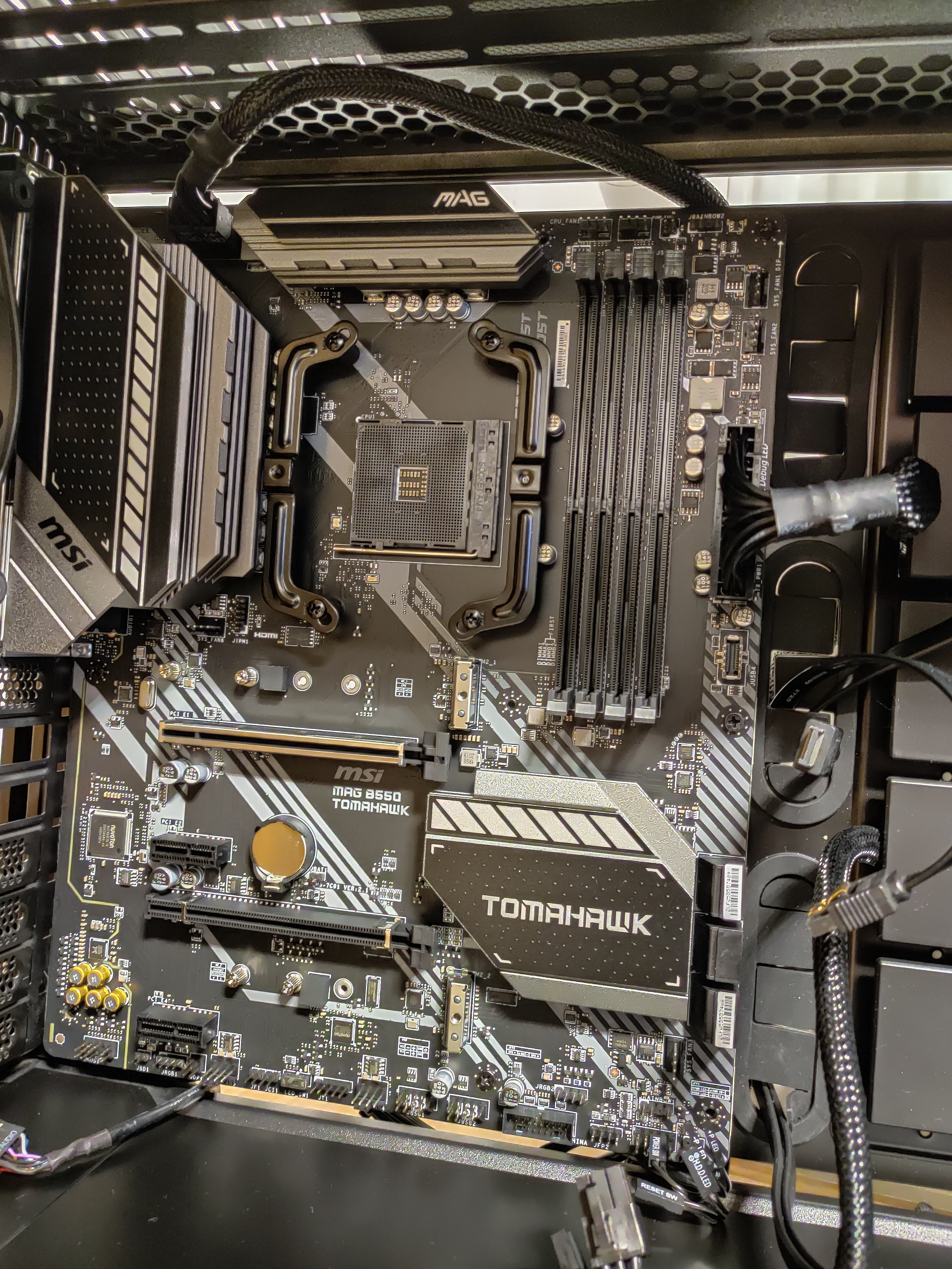

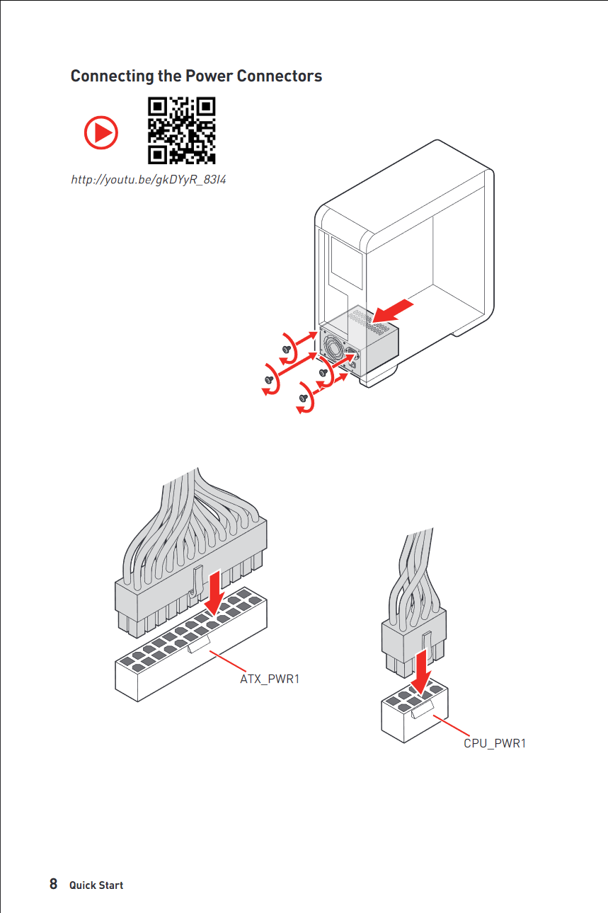

So habe ich das Board nun mal getestet. Leider passiert überhaupt nichts. Ich denke das wird eine Retoure. Hat eigentlich jemand das Tomahawk in Verbindung mit einem Straight Power 10? Vermute hier evtl. noch eine Inkompatibilität, wäre allerdings schon traurig.
Hast du die Kabel deines Gehäuses auch alle korrekt angesteckt? Das ist auf dem Foto nicht zu sehen.
Ich lege das Board immer auf eine Schachtel/Kiste direkt neben das Gehäuse (Ausschluss eines Kurzschlusses durch Abstandshalter). Dadurch kann ich normalerweise das Netzteil im Gehäuse eingebaut lassen und die Kabel reichen trotzdem. Zum Einschalten benutze ich immer einen Schraubendreher an den Pins (Achtung: nicht ungefährlich, Benutzung auf eigene Gefahr!!!).

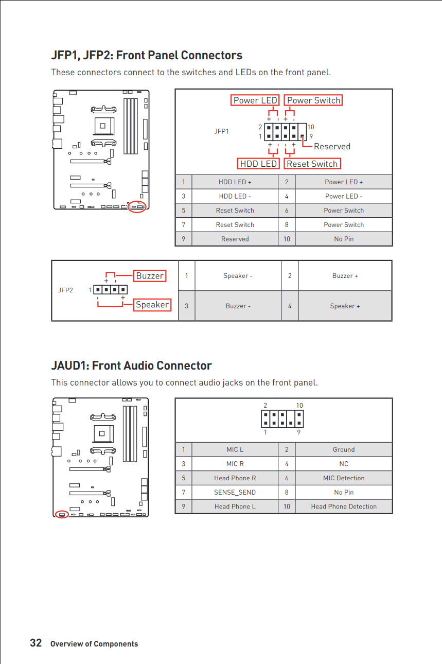

Auf dem letzten Bild sieht das Kabel "Power SW" aber gut aus. Es wurde an der richtigen Stelle angesteckt. Du kannst auch mal das "Power SW" gegen das "Reset" tauschen, um das Board das mit Reset einzuschalten. Kann ja auch sein, dass es mit dem Einschalter was hat. Oder eben mit dem Schraubendreher - der leitet immer.

Die Powerkabel sind richtig gesteckt, es wäre ja eh nur das CPU-Stromkabel, welches am NT lose sein könnte, ATX is eh fest verkabelt. Die Fehlerquelle ist nicht im Gehäuse, da ein Rückbau des alten Boards reibungslos funktioniert.

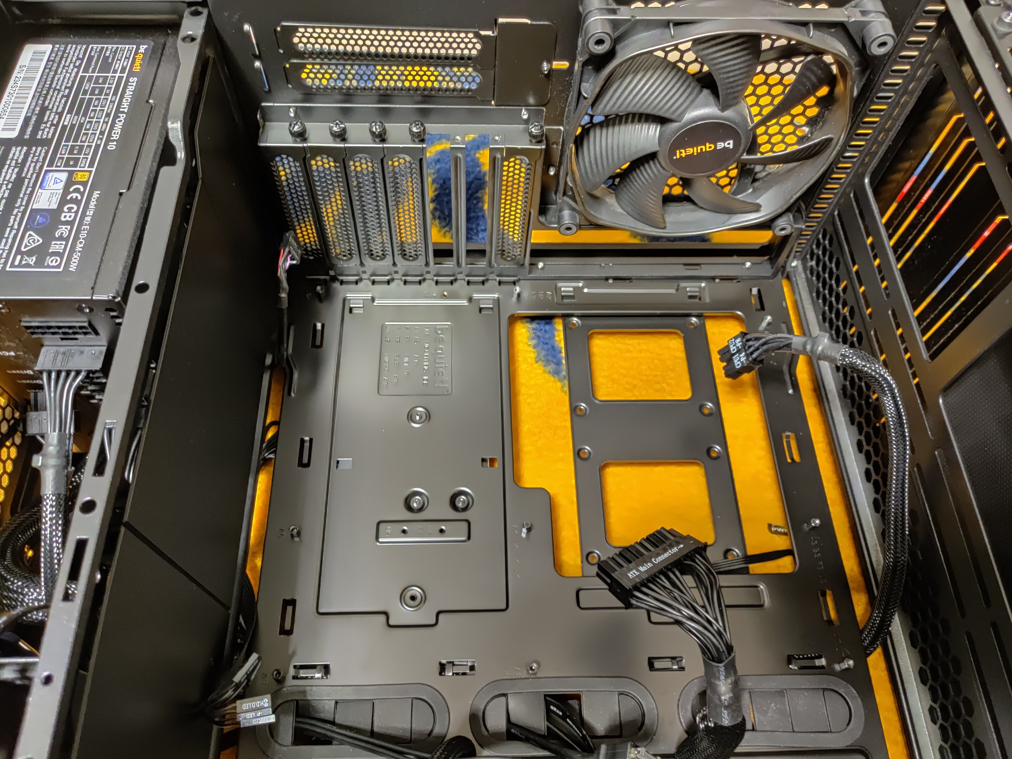

Auf die Kartonmethode verzichtete ich, da ich keinen Fehler in der Gehäuseinstallation finden kann. Wenn ich mein altes Board zurückbaue funktioniert dies auf anhieb.

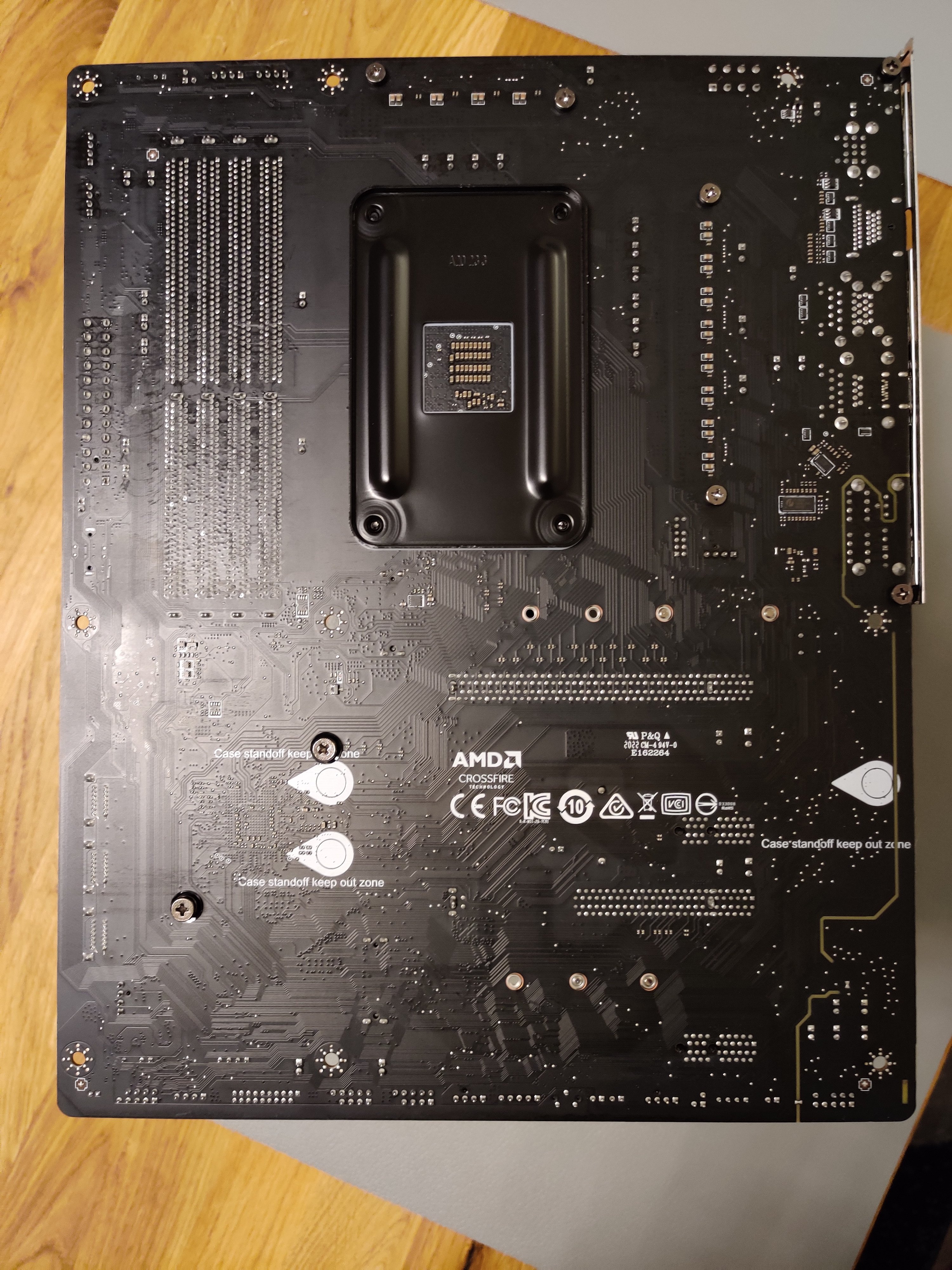

Sorry dass ich mich einmische, in Post 19 schreibt der TE er hätte neun Abstandshalter verschraubt!
In der Mitte des Boards braucht es links eine Schraube, eine rechts. Das mittlere Loch ist für den Stent der das Board behelfsmässig fixiert bis es verschraubt ist.
Oben drei und unten drei in der Mitte zwei sind acht Schrauben, dazu sein Hinweis er musste einen Abstandshalter versetzen.
Du darfst mich ruhig direkt ansprechen ;)
Richtig, wenn man es komplett genau nimmt ist der mittlere Abstandshalter nur der Pin zum fixieren. Es sind dennoch neun Stück verbaut und alle am Board nutzbar. Es würde beim verschrauben ja auffallen, wenn plötzlich eine Schraube überbleibt. Einen Halter musste ich versetzten (unter Mitte links) wie gesagt aber vor der Installation des neuen Boards.
Hallo allhere
Bitte nicht als Belehrung auffassen. Bin neu und habe 6 MSI Boards seit Sommer verbaut. 4x 450er
zweimal 550 Game Pro. Hatten alle nur acht Schraublöcher und eines für den PIN.
Aber Du hast da mehr Erfahrung.

Da ja einige mal das Board von unten sehen wollten... Und noch mal der Beweis, dass passt mit den Abstandshaltern. Board geht nun morgen zurück zu Mindfactory. Ich werde berichten wie es weiter geht, sofern Interesse besteht.
