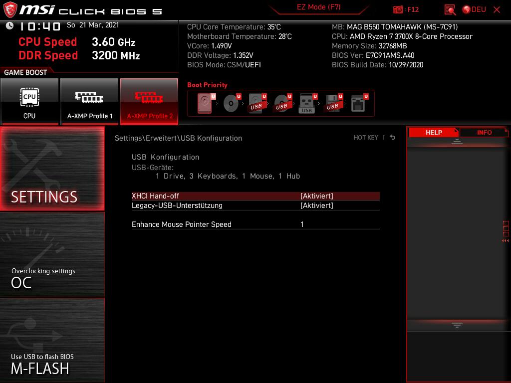

Sagt mal ist das normal das mir das UEFI 3 Keyboards anzeigt im USB Menü anzeigt ?
Andy vom 29.Oktober ...es gab aber nie Probleme..
