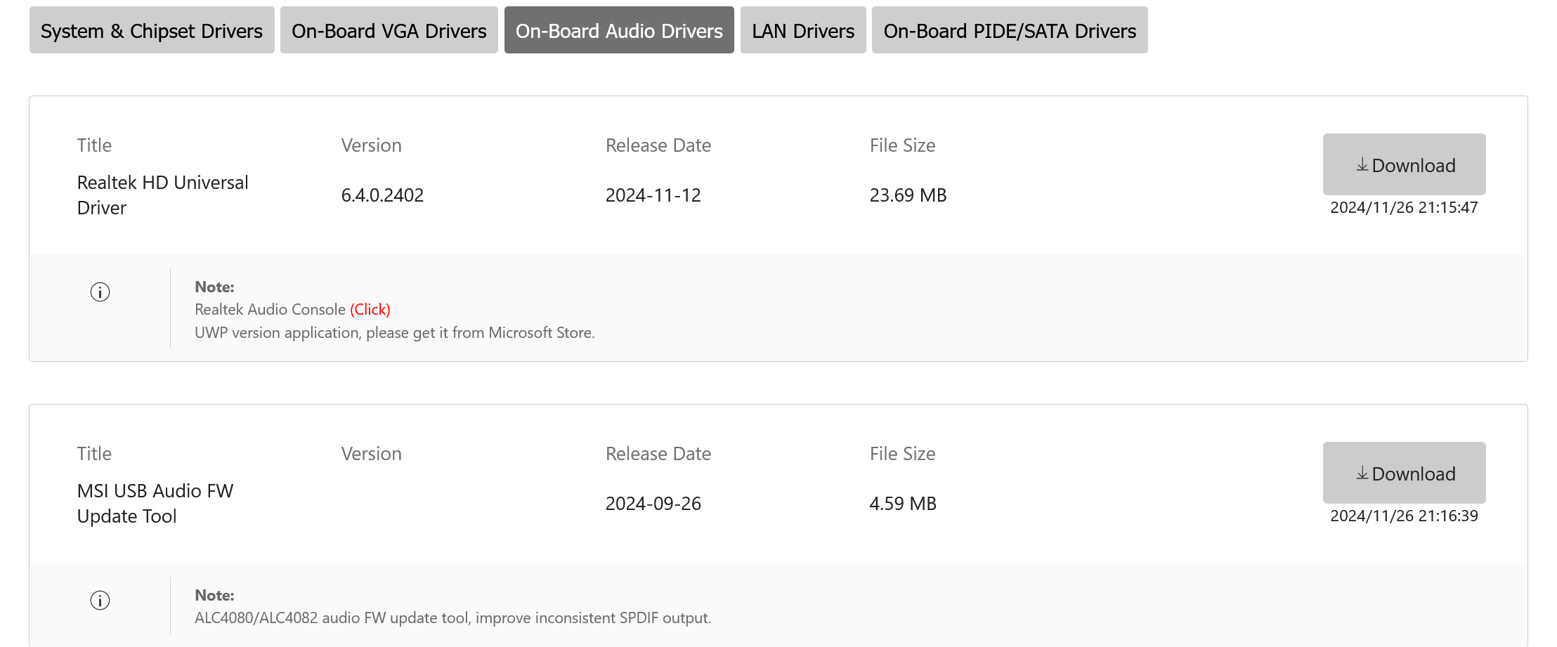

Womöglich hat einer der hier Anwesenden auch für mich einen Ratschlag:
Hardware / Aufstellung:
  • Ich nutze ein B650M Mortar Wifi. (Ryzen 7600)
  • Sound per externem Verstärker.
  • Verbunden per Toslink.
Problem:
  • Gelegentlich deaktiviert sich der Sound. Nach Neustart ist alles wieder ok.
  • Der Verstärker springt von "PCM" auf "Unlocked" und verliert das Signal. Mitten im Video.
  • Insbesondere wenn ich viel in Videos scrolle oder springe (YouTube etc)
  • Mal passiert 2 Wochen nicht. Mal 3x am Tag.
  • Ein aktuelles BIOS hat es reduziert, aber leider nicht ausgemerzt.
Danke für jeden Hinweis und mit der Bitte um Verständnis an Amiga500.
Sehr später Edit, falls jemand das gleiche Problem hat:
Hotfix SPDIF output!
https://www.msi.com/Motherboard/MAG-B650M-MORTAR-WIFI/support#driver
Ich gucke nochmal das ich die neuesten von Realtek selber installiere.
