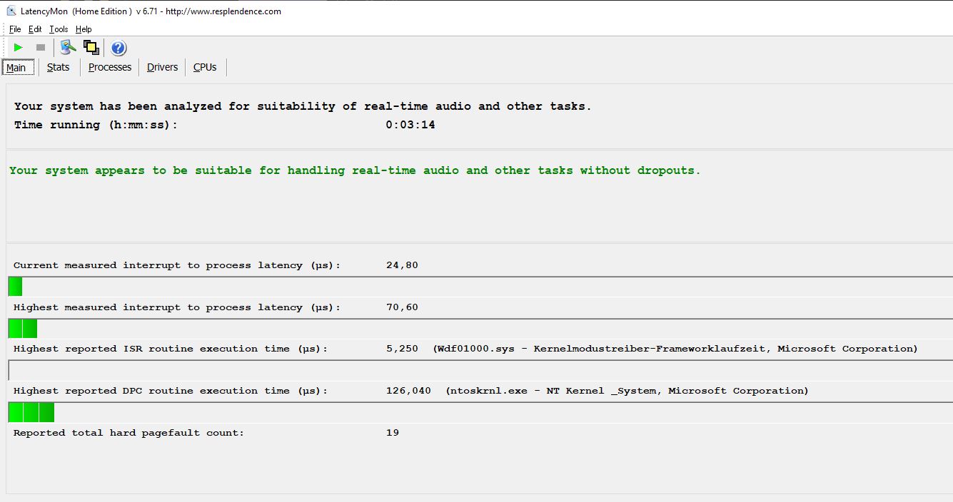

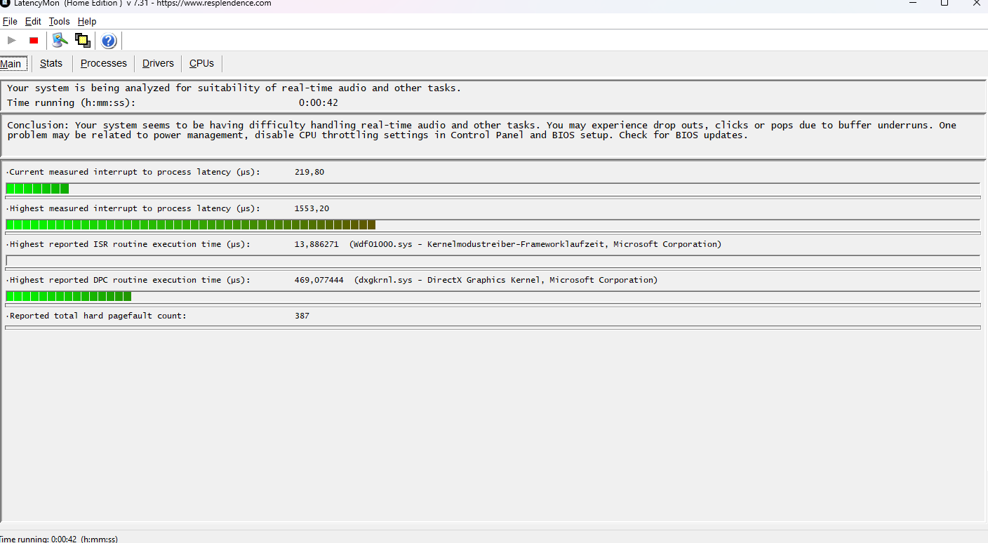

LatencyMon Free Home Edition downloaden und mal 2-3 Minuten idle laufen lassen ohne was am System zu machen
dann bitte einen Screenshot davon posten
das sollte so ähnlich aussehen:
die Balken unten dürfen auf keinen Fall in den roten Bereich gehen...
Hey das sind die Daten während auch ein Game läuft .
geht schon fast in den roten Bereich ^^
hm... das könnte u.U. dein Problem sein - allerdings bin ich nicht im Thema wie sich das mit dem Wdf0100.sys diesbzgl verhält

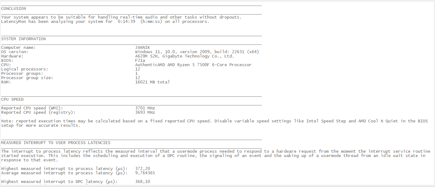

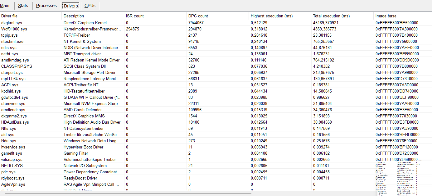

schick mal ein screenshot von dem Reiter "Drivers" und "Stats" so ab 5 Minuten Laufzeit von dem Programm.
Hey hier die Screenshots vom Programm. Allerdings war dieses mal alle ruhig was die Ausschläge angeht im Reiter Main.

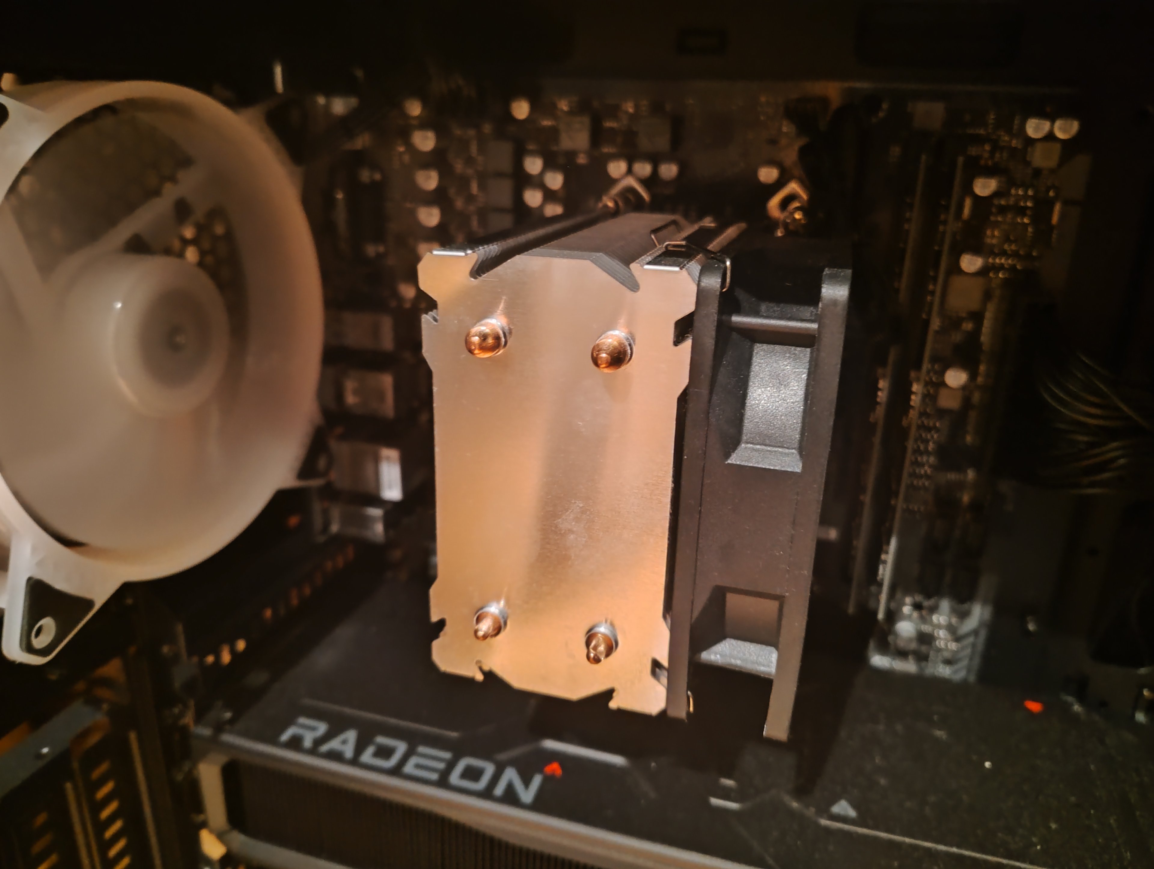

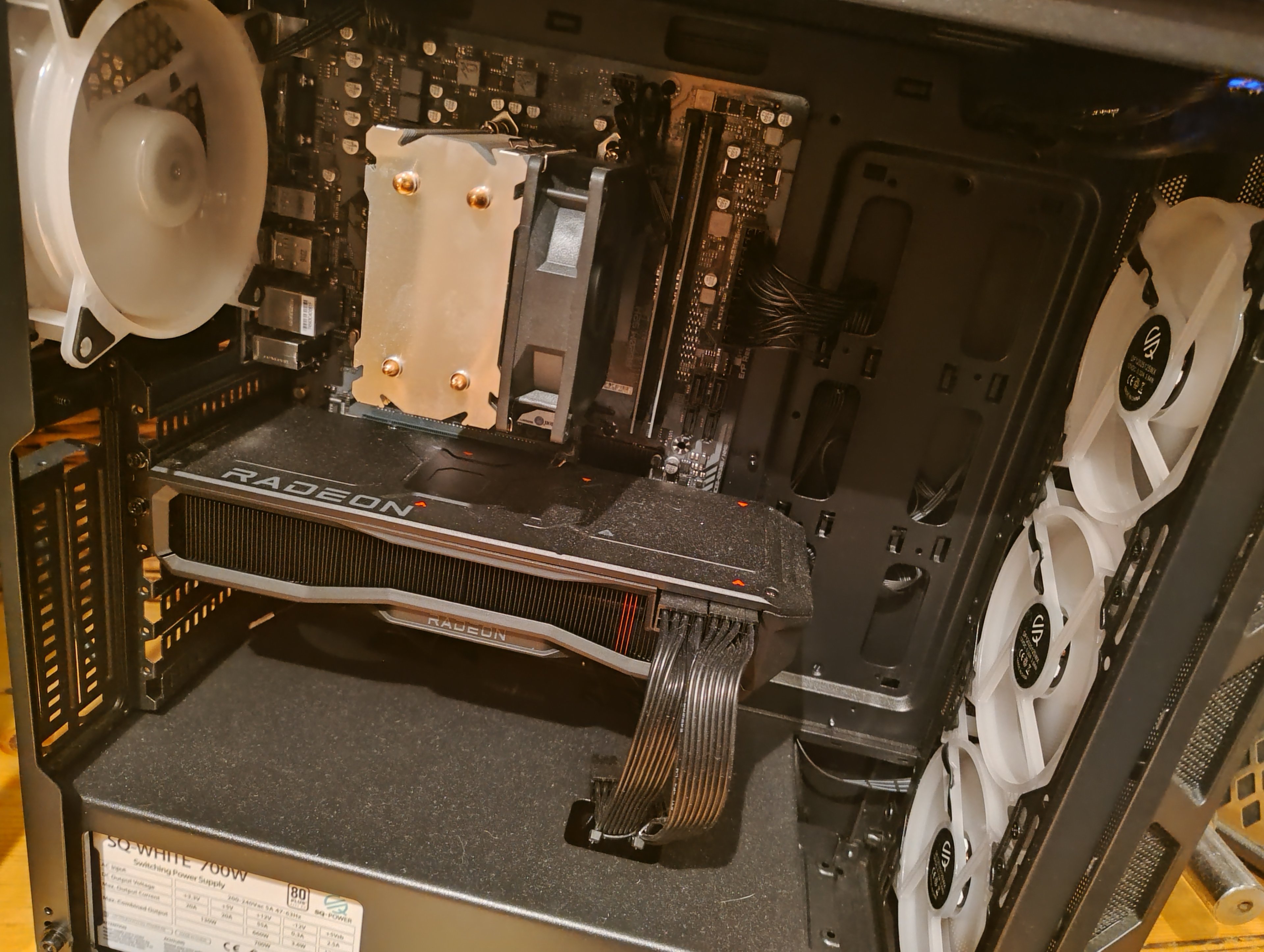

Hat irgendwer ne idee? ich mein deas muss doch gehen der pc ist fresh neu = D
Habe ich gemacht. Fehler Aussetzer sind weiterhin vorhanden. Aber keine schlechte Idee muss ja irgendwas mit der Graphik zu tun haben wenn es nur Ingame ist. Also bei Palworld z.b. ists andauernd die aussetzer. Bei Star wars viel viel seltener.

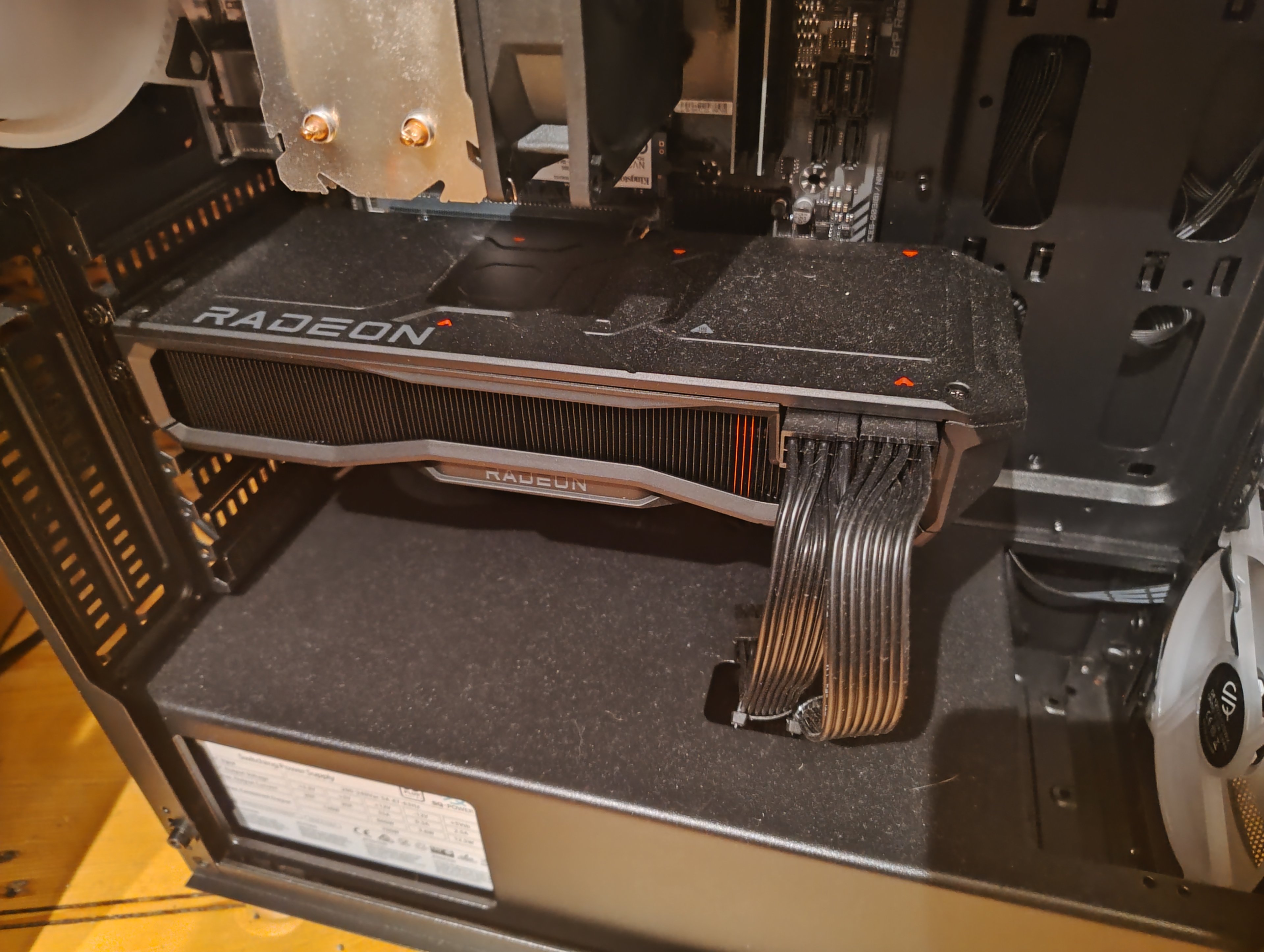

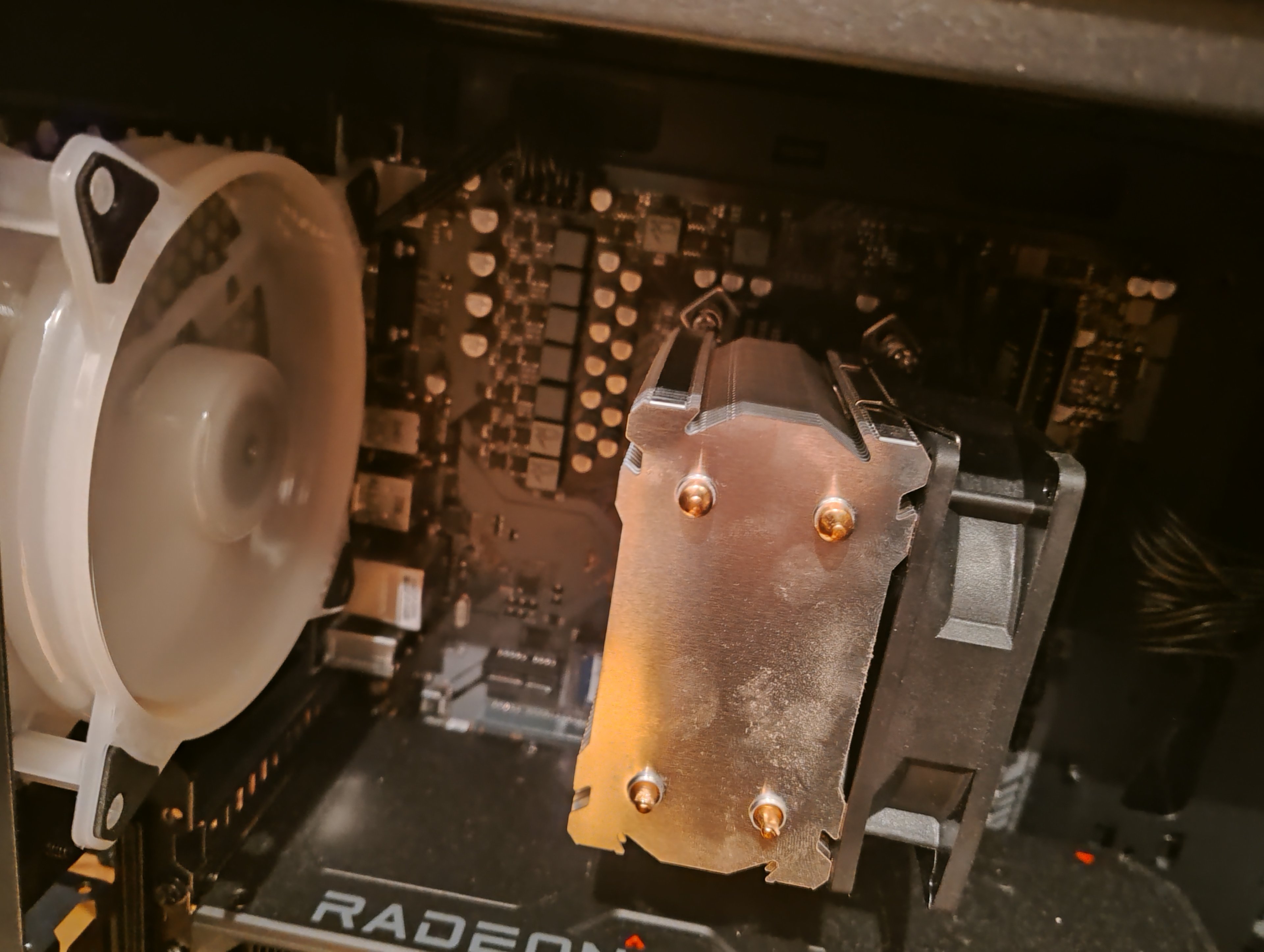

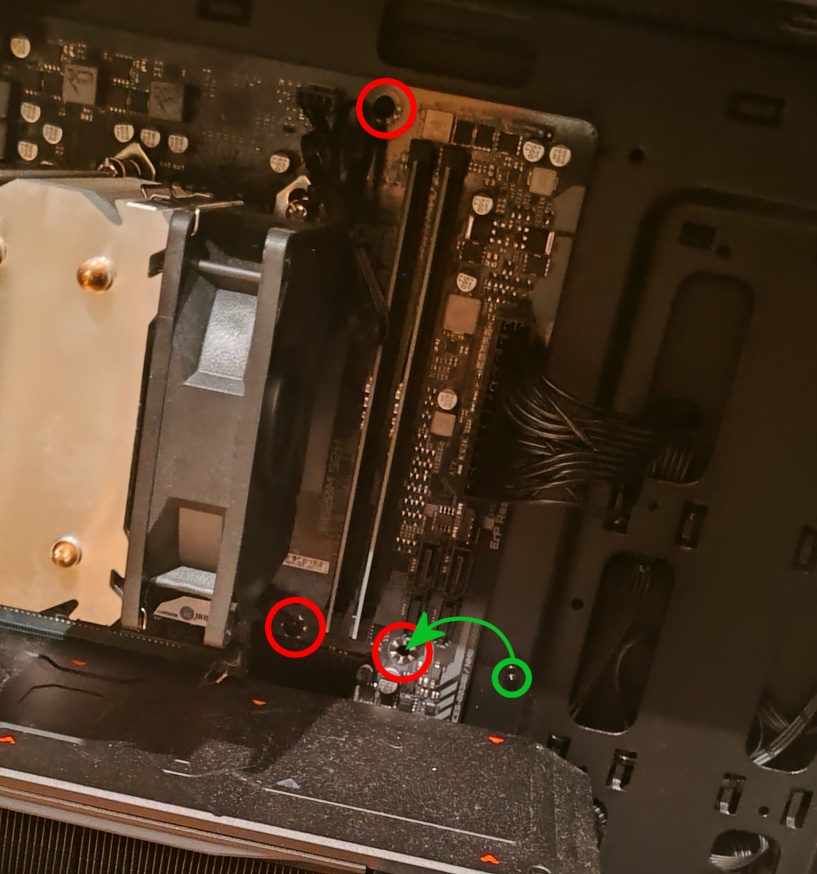

Das Board ist nur eingelegt?
Ich sehe keine einzige Befestigungsschraube und falsch sitzende Gewindebolzen.

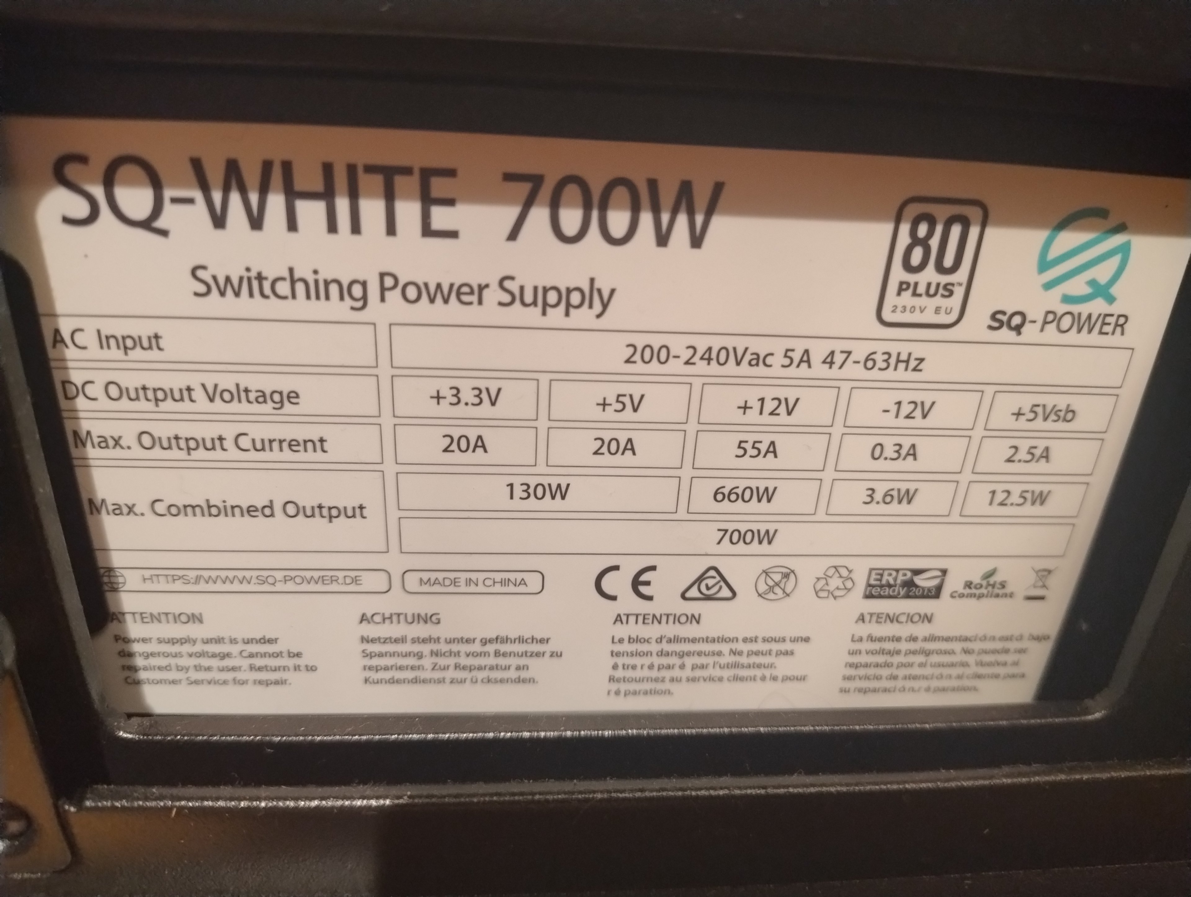

Das Netzteil werfen wir später raus.
Reaktionen: Harpenerkkk, Discovery_1, Restart001 und eine weitere Person
Jetzt red mir den Speck mal nicht madig auf solche Antworten kann ich sowas von verzichten
Da brauche ich nichts madig reden:
Die roten Teile fehlen und die grüne Gewindebuchse sitzt falsch.
Reaktionen: Harpenerkkk, LuxSkywalker, Felix# und eine weitere Person
