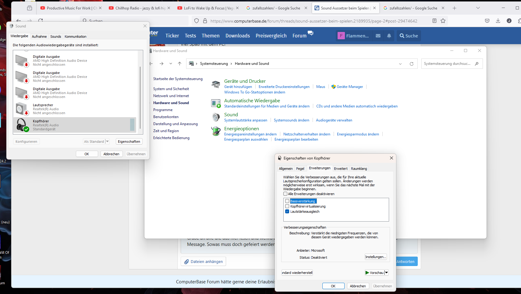

Hallo ihr lieben,
nach der Neuinstallation des PC's hat es gerade mal ein paar Wochen gedauert bis dann Problem wieder aufgetreten war. Jedoch hatte ich relativ schnell danach eine Lösung gefunden die bis heute hält und welche das Problem zumindest in meinem Fall langfristig beseitigt hat. Ich Poste hier nochmal die Lösung, welche für mich funktioniert hat um etwaigen Google Search Survern mit dem selben Problem hoffentlich weiterzuhelfen. Es ist mir eine absolute Freude, wenn Euch dieser Beitrag weitergeholfen hat!
Also ihr geht auf Systemsteuerung -> Hardware und Sound -> Beim Reiter Sound auf 'Audiogeräte Verwalten' -> dann scrollt ihr Runter auf Kopfhörer bzw. auf das von euch genutzte Audiowiedergabegerät -> dort geht ihr auf 'Eigenschaften' -> und dann auf den Reiter 'Erweiterungen' -> dor aktiviert ihr Lautstärkeausgleich. Und Voila the Problem should be beseitigt sein. Das ganze habe ich euch auch nochmal auf einem Screenshot notiert.
Ich weisß meiner Meinung nach war Google Search früher n ganz anderes Phänomen. Da hat man sofort nach einer Halbwegs akuraten Problembesschreibung einen Foren Beitrag gefunden der das Problem sofort gelöst hat. Das hat sich irgendwie verändert ... . Ihr wisst was ich mein. Keine Zeit undso. Ich hoffe das geht wieder in ´die Nicere Richtung. Auch mit eurer Hilfe!
Grüße an alle die das hier lesen und wenns euch geholfen hat liked gerne den Beitrag oder sendet mir ne Message. Sowas muss doch gefeiert werden xD
Danke für die Rückmeldung.
ich schalte diese "Verbesserungen" immer alle aus.
Reaktionen: Flammenportal
Tja,
witziger weise bin ich auf den Tipp gekommen indem ich den Beitrag von jemanden gelesen habe der nämlich genau das vorgeschlagen hat.- sämtliche Verbesserungen auszuschalten. Nachdem ich dann festgestellt hatte das sämtliche Verbesserungen ausgestellt waren lag die Vermutung nahe, da ich nun schonmal in diesen Einstellungsoptionen gelandet ware welche, ich vorher nicht kannte einfach mach auszuprobieren was passiert wenn ich diese aktivieren würde. Und schwub die Wubs. All the problems are gone. Interessanterweise waren meine Soundproblem davor zum Schluss nur noch aufgetreten sobald ich in irgendeiner Art von Menue gegangen war. Und zwar bei sämtlichen Games. Also falls irgendwer mal Bock haben sollte den Faden weiter zu spinnen XD .
