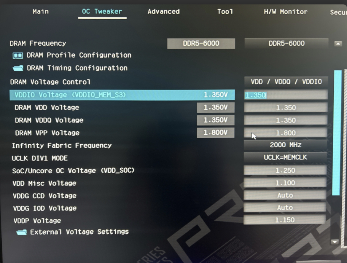

Anbei die Werte von asrock (x670e pro) Bios v 1.18. Update noch nicht installiert. Ryzen 7900x3d
Reaktionen: Master Chief !

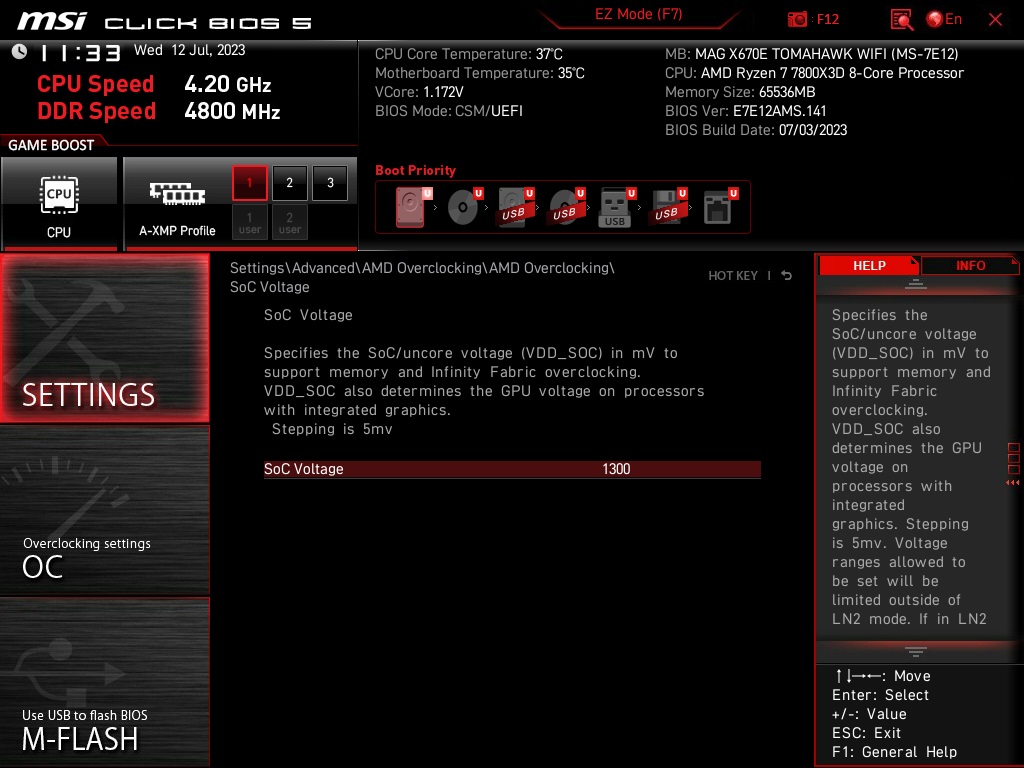

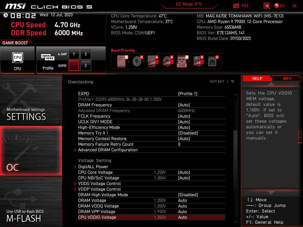

Ich hänge mich mal hier mit rein. Habe ein MSI X670E Tomahawk Wifi (Bios 1.41), 7900X und 2x 32GB Kingston DDR6000-36.
VOR dem BIOS-Update hatte ich mit EXPO I (6000MHz) eine SoC-Voltage von 1.35V (default RAM nur 1.02V). Nach dem BIOS-Update hat sich die Spannung mit EXPO I verbessert auf 1.304V. Ich möchte gerne erstmal die EXPO I-Timings behalten, aber die Soc Voltage sicherheitshalber noch ein wenig manuell runterschrauben. Mir ist nicht klar, wie ich die ändern kann. Offensichtlich ist das durch das wählen des EXPO-Profils fix eingestellt. Heisst das, ich muss dann das EXPO-Profil deaktivieren und dann ALLE RAM-Timings plus Spannungen manuell einstellen oder kann ich im EXPO-Profil auch nur die SoC anpassen?
Du kannst auch nur die SOC Spannung anpassen.
Dafür die CPU NB/SoC Voltage auf der Seite von deinem Screenshot auf "AMD Overclocking" stellen.
Danach unter Settings/Advanced auf AMD Overclocking und unter SoC Voltage mit den + und - Taste auf den gewünschten Wert einstellen.
Ah, danke. Das werde ich mal probieren. Ich habe schon bemerkt, dass es einige Optionen gibt, die in beiden Hauptmenüs "SETTINGS" und "OC" existieren. Ich habe noch nicht verstanden, wie genau der Zusammenhang ist, als ich z.B. die Leistungswerte im "SETTINGS" Menu geändert habe. Sehr komisch war, dass, wenn ich nach Änderungen der TDP im SETTINGS Menü F10 (Save) drücke, immer angezeigt wird, dass ich keine Änderungen vorgenommen habe. Nach einem Reboot sind die 3 TDP-Werte aber trotzdem so wie ich wollte. Deshalb habe ich mich auf das OC-Menü verlagert. Wenn ich dort dann aus der Liste einen Leistungswert wähle, z.B. 105W, sind die Einträge im "SETTINGS"-Menü gelöscht... Sehr unübersichtlich und unlogisch das Ganze. Warum identische Optionen in verschiedenen Menübereichen?
Ich blicke da auch noch nicht so ganz durch. Ist mein erstes MSI Board.
Vielleicht wollen sie es den unbedarften Klickern etwas erschweren indem man für die kritischen Einstellungen in 2 Menüs muss.
Ich habe mit dieser Einstellung die SoC-Spannung auf 1290 gesetzt, mit F10 gespeichert und dieser Wert ist dann wohl laut HWInfo auch "aktiv". Leider musste ich feststellen, dass dieser Wert wohl immer dann wieder auf seinen Defaultwert gesetzt wird, sobald man irgendeine andere Einstellung im Bios verändert und speichert, z.B. die Bootreihenfolge o.Ä. So ein Ärger...
Gibt es eine weitere Möglichkeit, die SoC-Spannung fest einzustellen?
