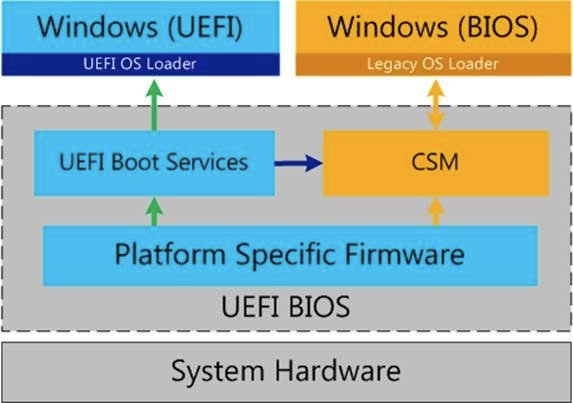

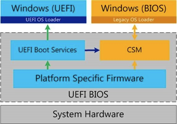

FSKab12 schrieb:
startet erst wieder wenn ich von UEFI zu CSM wieder zurück gewechselt bin.
Die Erklärung ist einfach, CSM steht für Compatibility Support Module. Dies ist eine Legacy BIOS-Emulation, wird dieses abgeschaltet, kann nur noch von Datenträgern mit einem GPT-Partitionsstil, siehe unten, gebootet werden.
[Quelle: UEFI – der BIOS-Nachfolger: Grundlagen und Hilfestellung | WIN Total]
