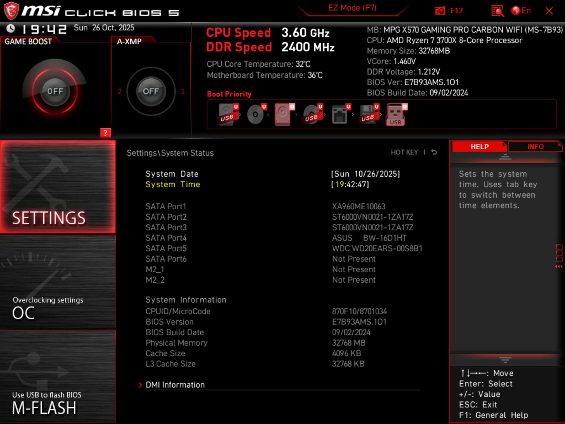

Hier ein paar Screenshots.

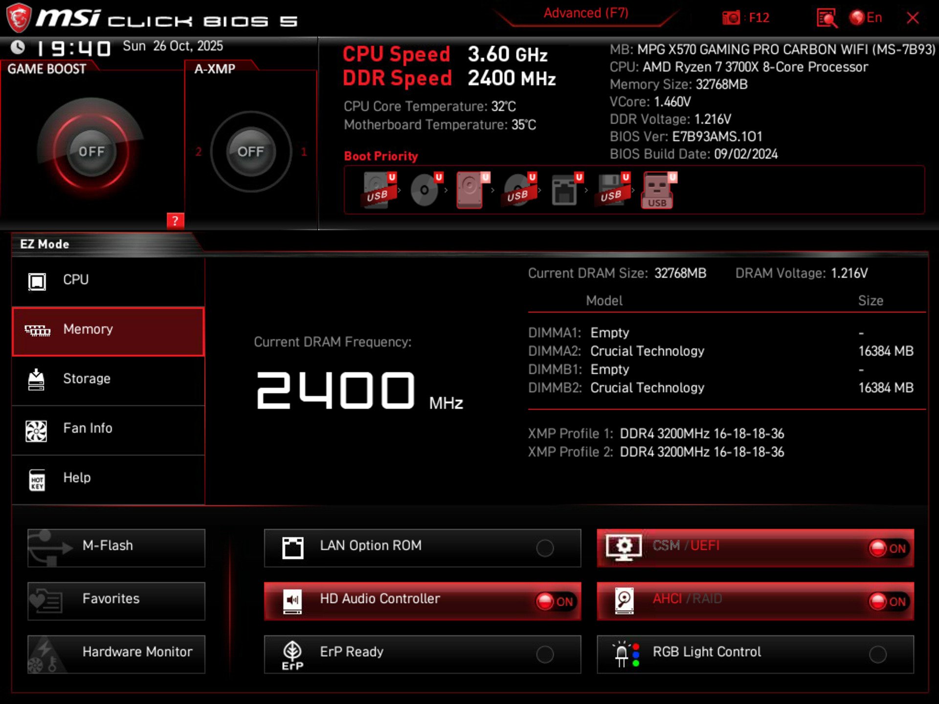

Ich frage mich auch was bei AMD ein XMP-Button soll? Ich habe den jetzt deaktiviert und dann ist der Speicher aber langsamer.
linuxnutzer schrieb:
also bei dir gibt es kein Fastboot?
Nein, im BIOS nicht und wie oben erwähnt ist im Video das BIOS von einem Z490-MB zu sehen. Daher die Vermutung meinerseits, dass es diese Fast Boot Einstellungen nur im BIOS von Intel-Plattformen gibt.
AM4 ist DDR4 Plattform, da gab es nur XMP. EXPO wurde erst mit DDR5 eingeführt, wobei das grob ja das gleiche ist. Obwohl XMP eine Intel Geschichte ist wird diese Funktion auch von AMD-Plattformen unterstützt.
Also XMP wieder einschalten und gut ist.
Reaktionen: linuxnutzer

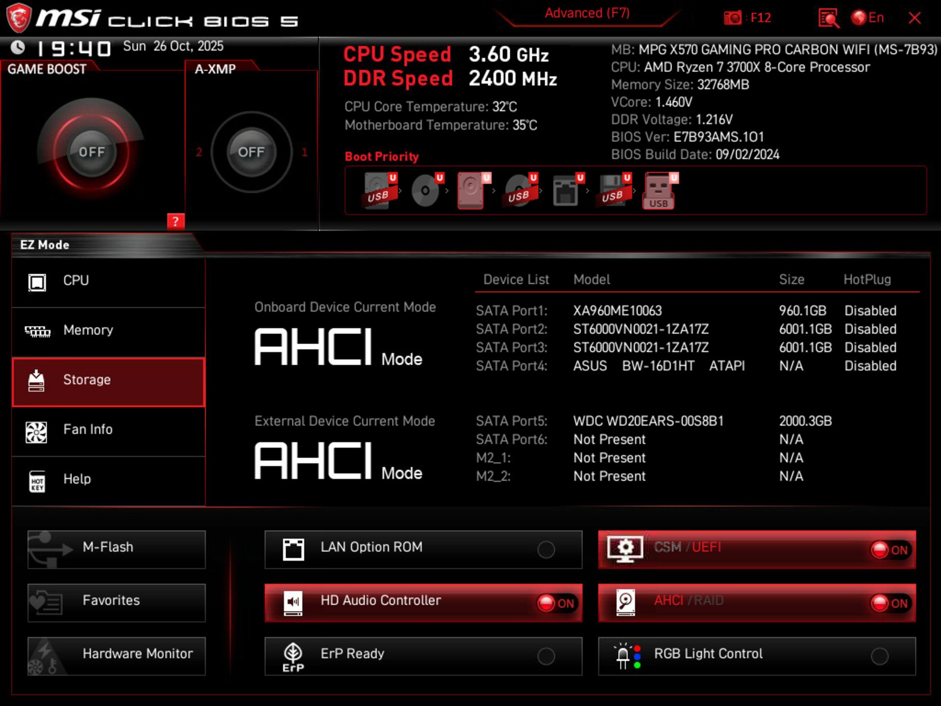

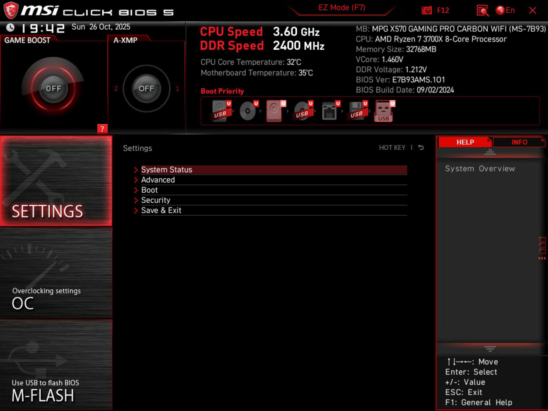

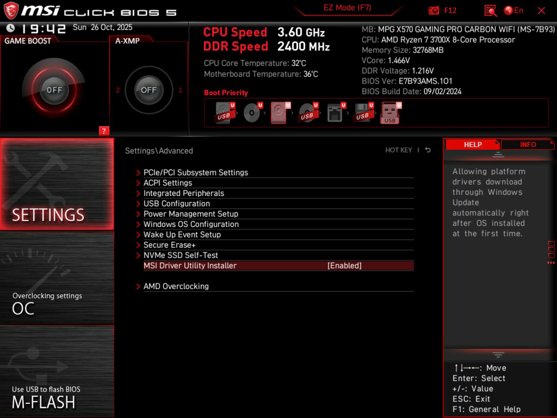

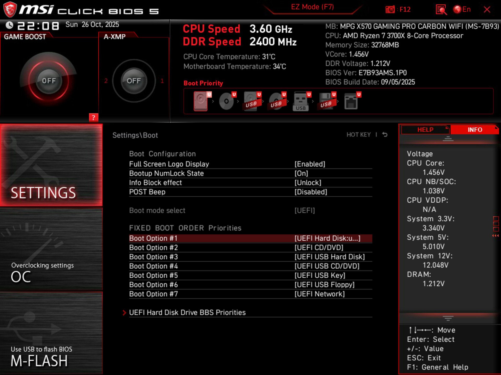

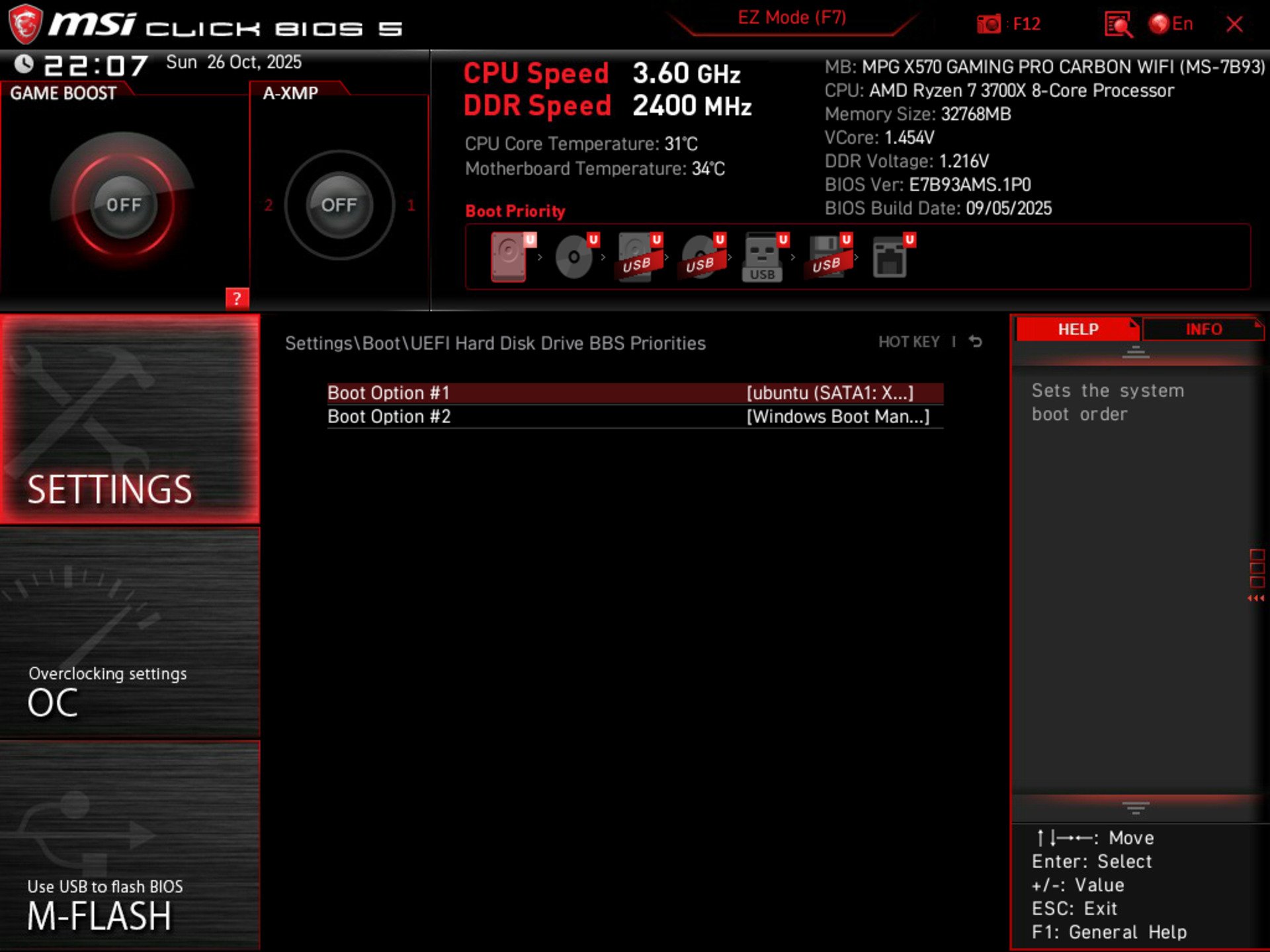

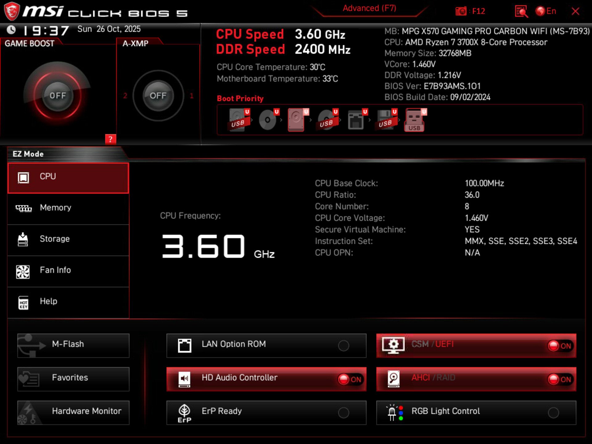

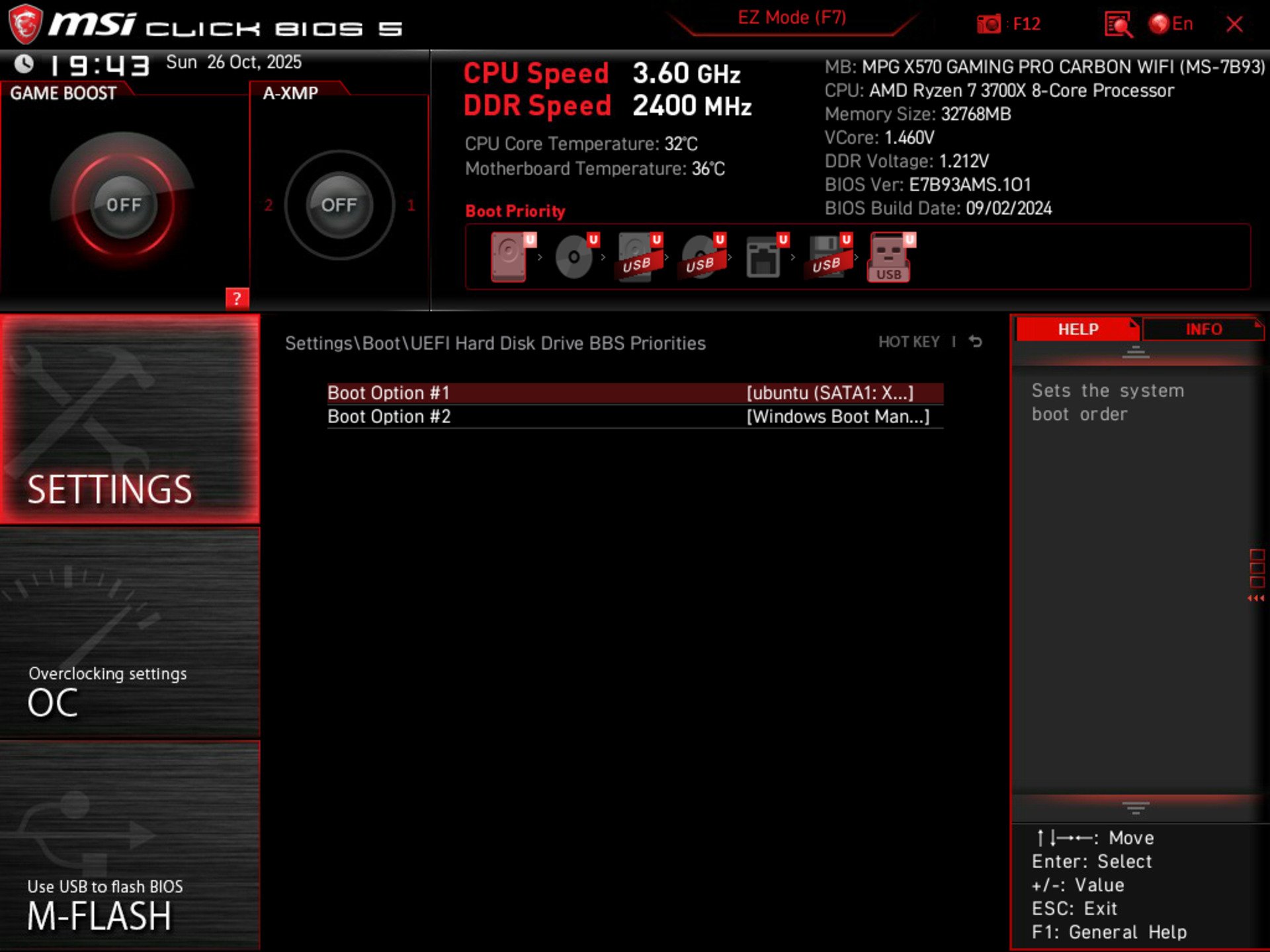

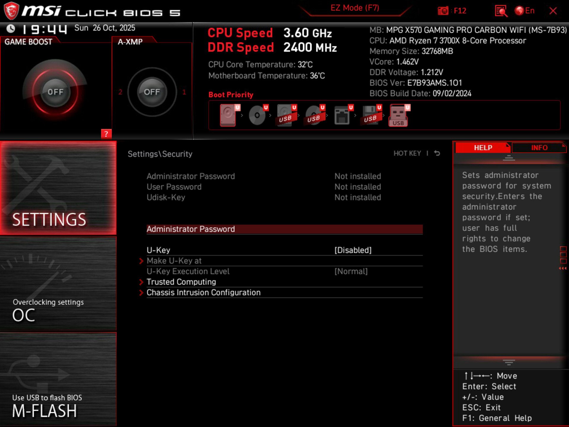

Ich habe jetzt ein Bios-Update gemacht und finde kein fastboot bei Boot.
Da ist nichts bzgl. fastboot, oder?
Und hier auch nicht:
PS: Das Bios-Update war abenteuerlich. Der Rechner war danach unbrauchbar und hatte CSM und bootete Windows statt Linux, dh er ging nicht in die Bios-Konfiguration. CSM ließ sich erst nach mehreren Versuchen / Reboots auf UEFI umstellen.
