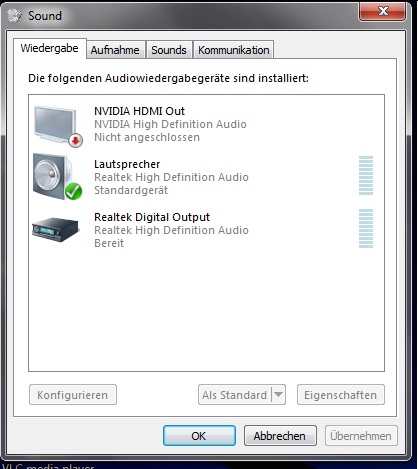

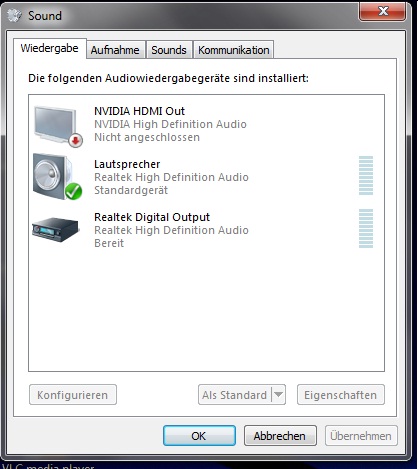

Ich habe dir mal ein Bild angehängt.
So sollte es aussehn ( Systemsteuerung --- Hardware und Sound --- Audiogeräte verwalten)

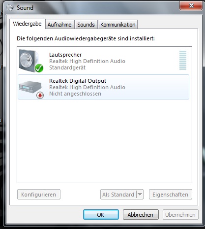

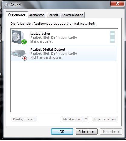

Bei mir sieht das so aus und hab schon ein paar Treiber probiert und ist immer das gleiche hatte das noch nie so wie bei dir welche Treiber hast du den drauf kannst du mir den Treiber evtl bei Rapidshare hochladen

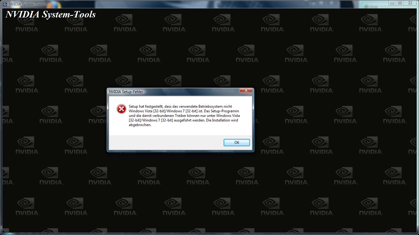

ich habe ebenfalls keine Audioausgabe über HDMI und wollte deshalb mal den aktuellsten nvidia-Treiber installieren.
Habe also den oben genannten für Vista 32 Bit heruntergeladen doch die Installation bricht mit einer Fehlermeldung ab.
Habs mehrmals probiert und einmal kam auch die Fehlermeldung, dass das Setup abgebrochen wird, weil keine geeignete Hardware gefunden wurde.
Wirklich sehr merkwürdig. Jetzt habe ich erstmal wieder den Treiber von der MSI Seite installiert, doch immer noch kein HDMI Audio.
Weiß jemand warum der Treiber direkt von nvidia nicht funktioniert,
mein OS ist definitiv Vista 32 Bit, es ist auch immer noch die Version die schon auf dem Notebook installiert war.
