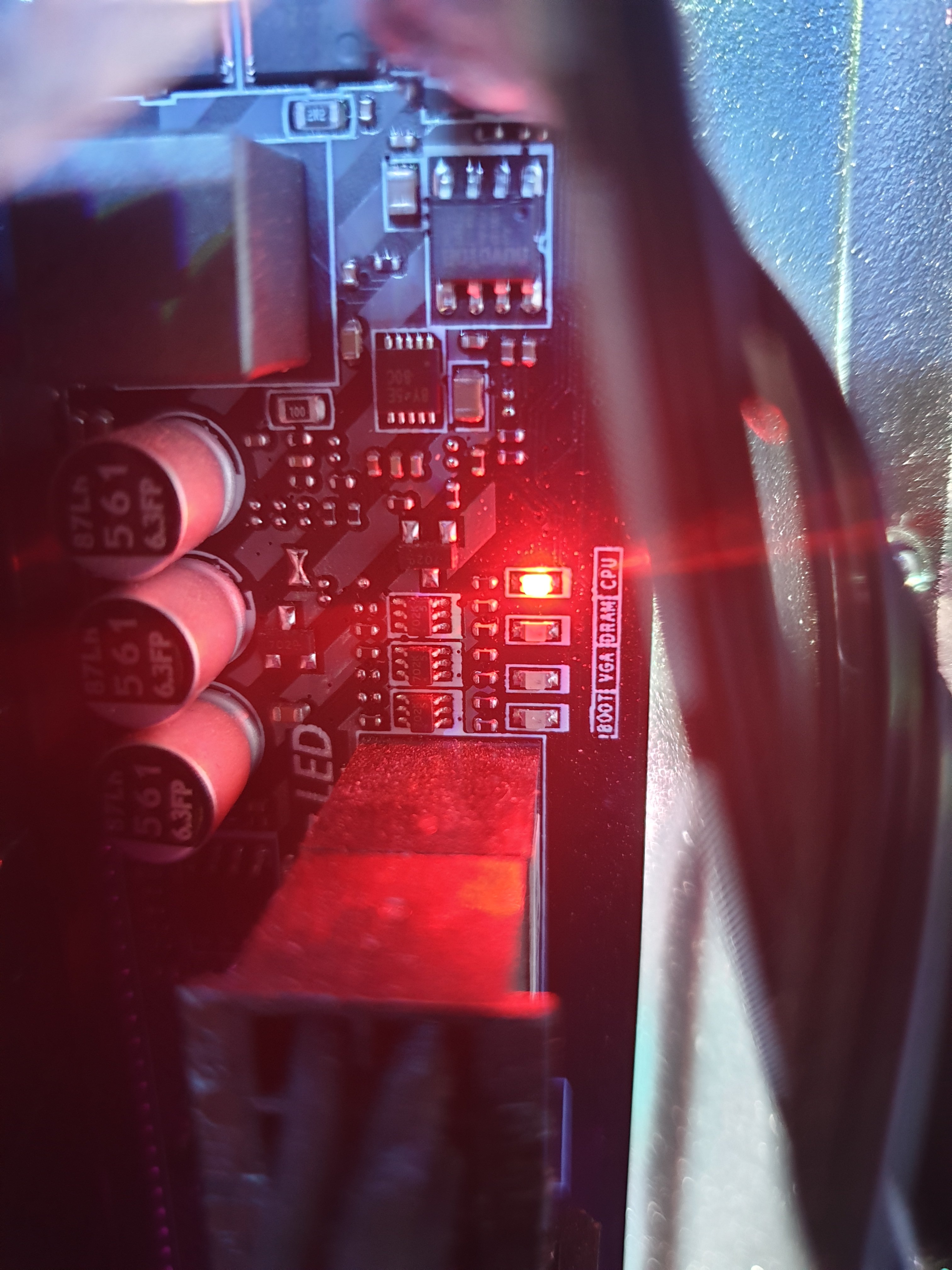

Also folgendes ich habe jetzt das Problem, das der PC nicht startet, es wird nichts auf dem Monitor angezeigt, die Batterie vom BIOS habe ich mal rausgeholt und wieder eingesteckt...ohne Erfolg. Stand jetzt laufen die Lüfter und die Beleuchtung von Case und GPU. Außerdem leuchtet die LED der CPU dauerhaft.

Hab die HW entfernt...hat dann auch geklappt. Vielen Dank an alle
