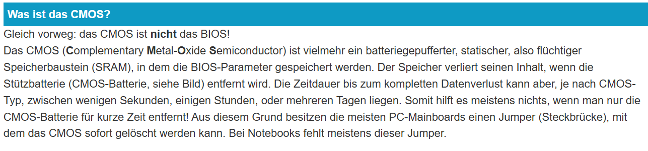

Das war ja früher die wirklich beste Möglichkeit den CMOS zu löschen ABER heute ist es ja so das je nachdem wie der CMOS aufgebaut ist können die Daten dort auch nach 24 h noch vorhanden sein, also abgespeichert.
Auf dieser Seite wird auch ein Vorgehen beschrieben das mit einer 10 Münze den CMOS Clear durchführt ABER davon würde ich abraten.
https://www.biosflash.com/bios-cmos...desto besser).,CMOS-Batterie) wieder einbauen.
Reaktionen: Gravlens
