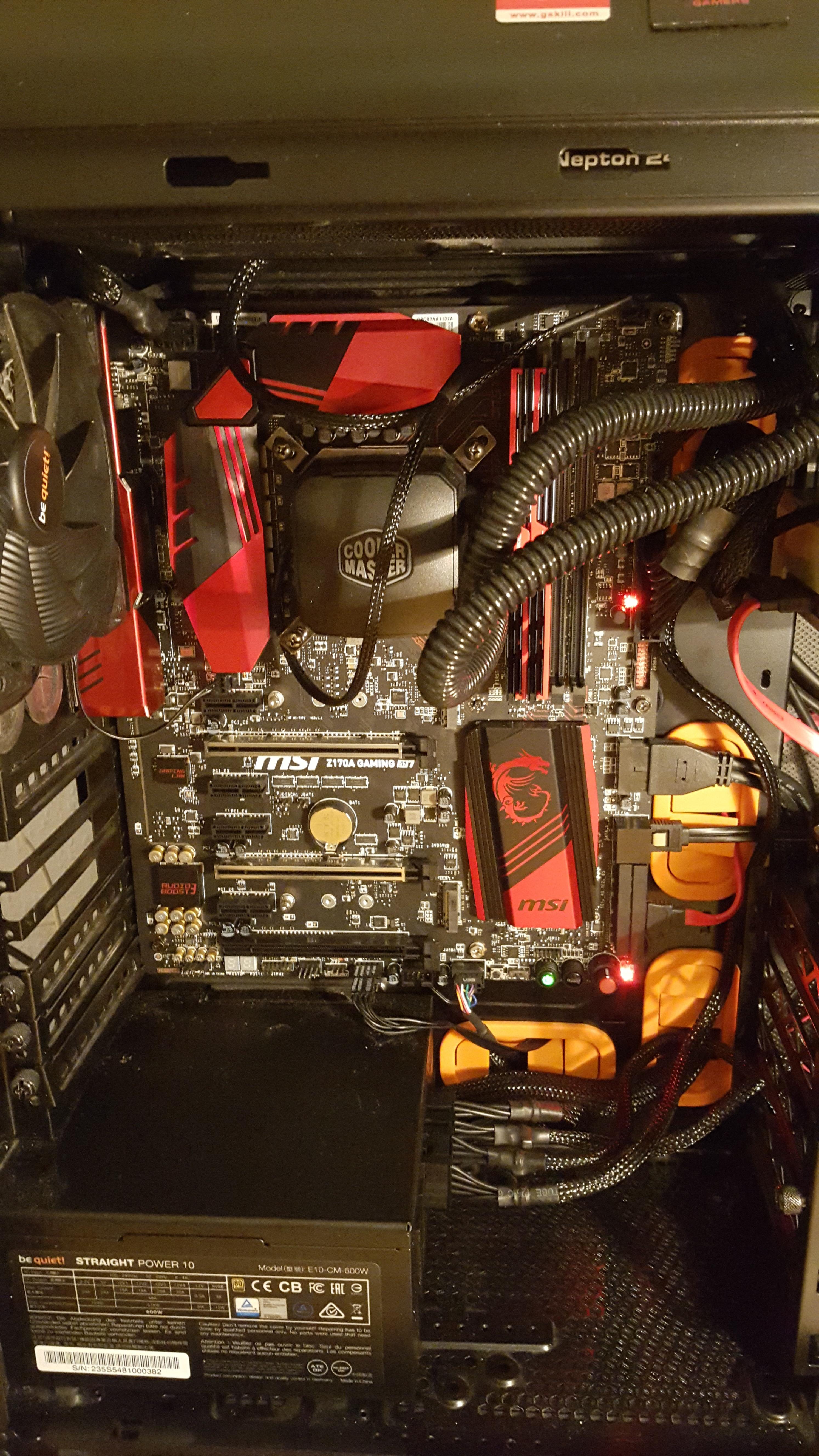

Der Ram ist schonmal Falsch drinne ^^
Aber daran wird dein beschriebenes problem nicht liegen,

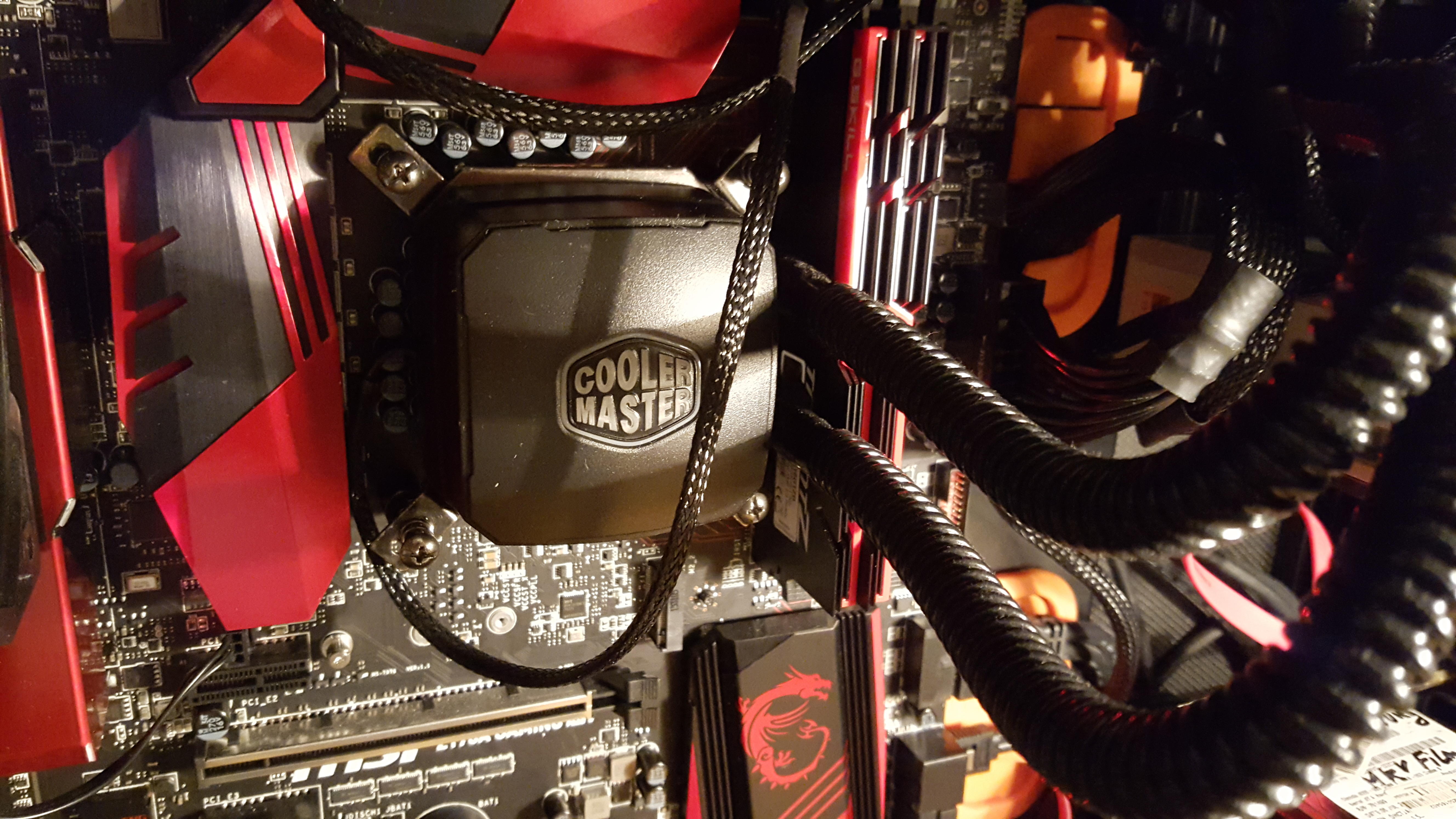

Erklärt sich das Problem nicht selbst? Wenn der cpu im Bios schon 60-70 C hat, hast du an der cpu kühler Montage was falsch gemacht. Prüf das nochmal nach.
Also du wilslt uns mitteilen nach dem CPU wechseln ließ sich Win7 nicht mehr richtig booten? Deine Temps sind höher als sein sollten? Hast du deine WasserKühlung richtig Montiert? Kann man mit dem Board ein CMOS-Resett machen?
hab ihn gerade noch mal ab, neue paste drauf und den Kühlerblock drauf, genauso hat ich es vorher und Kabel für Pumpe und Lüfter waren bzw sind angeschlossen, die Drehzahl der Pumpe und die Lüfter hat er auch im Bios angezeigt.

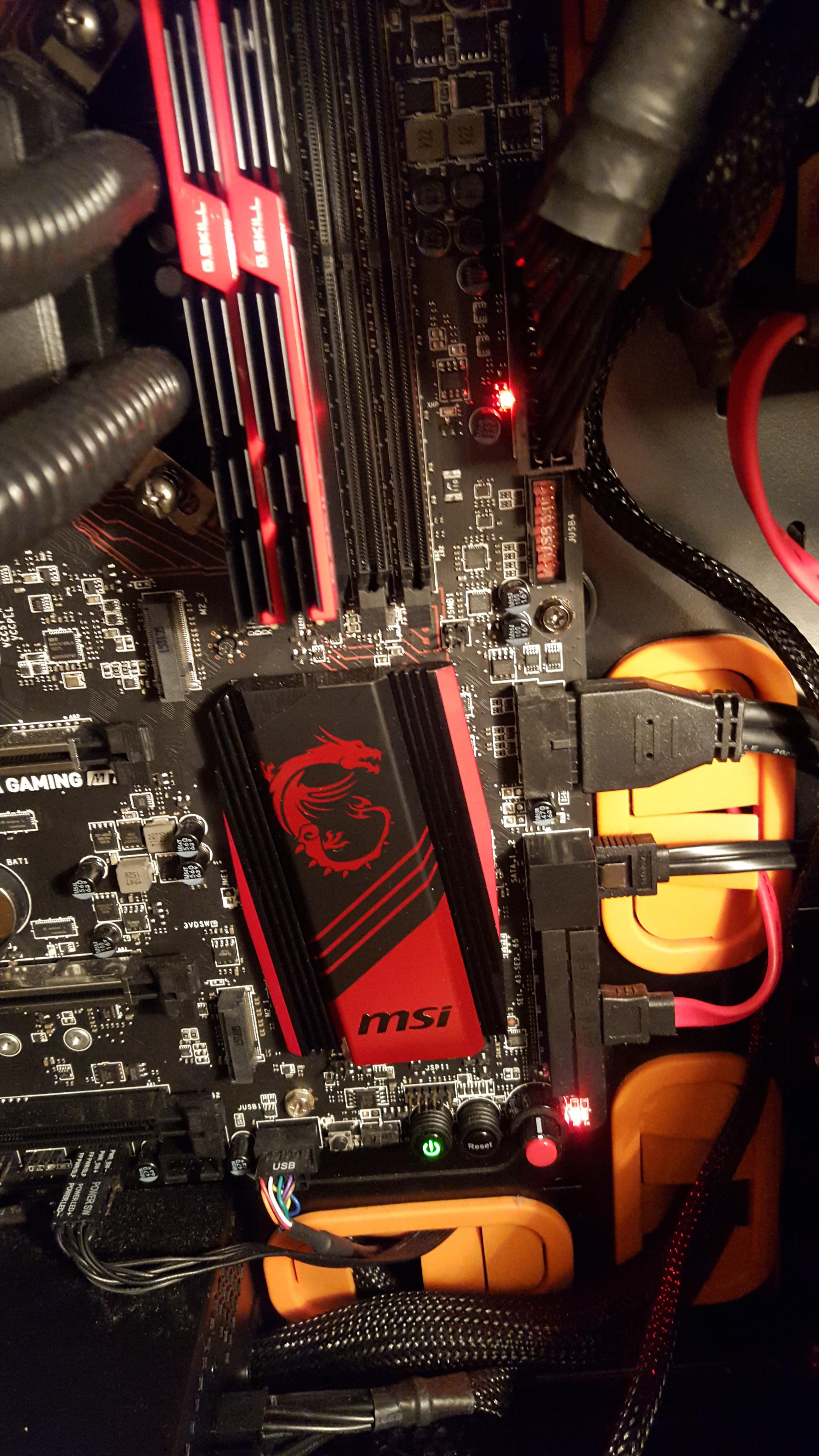

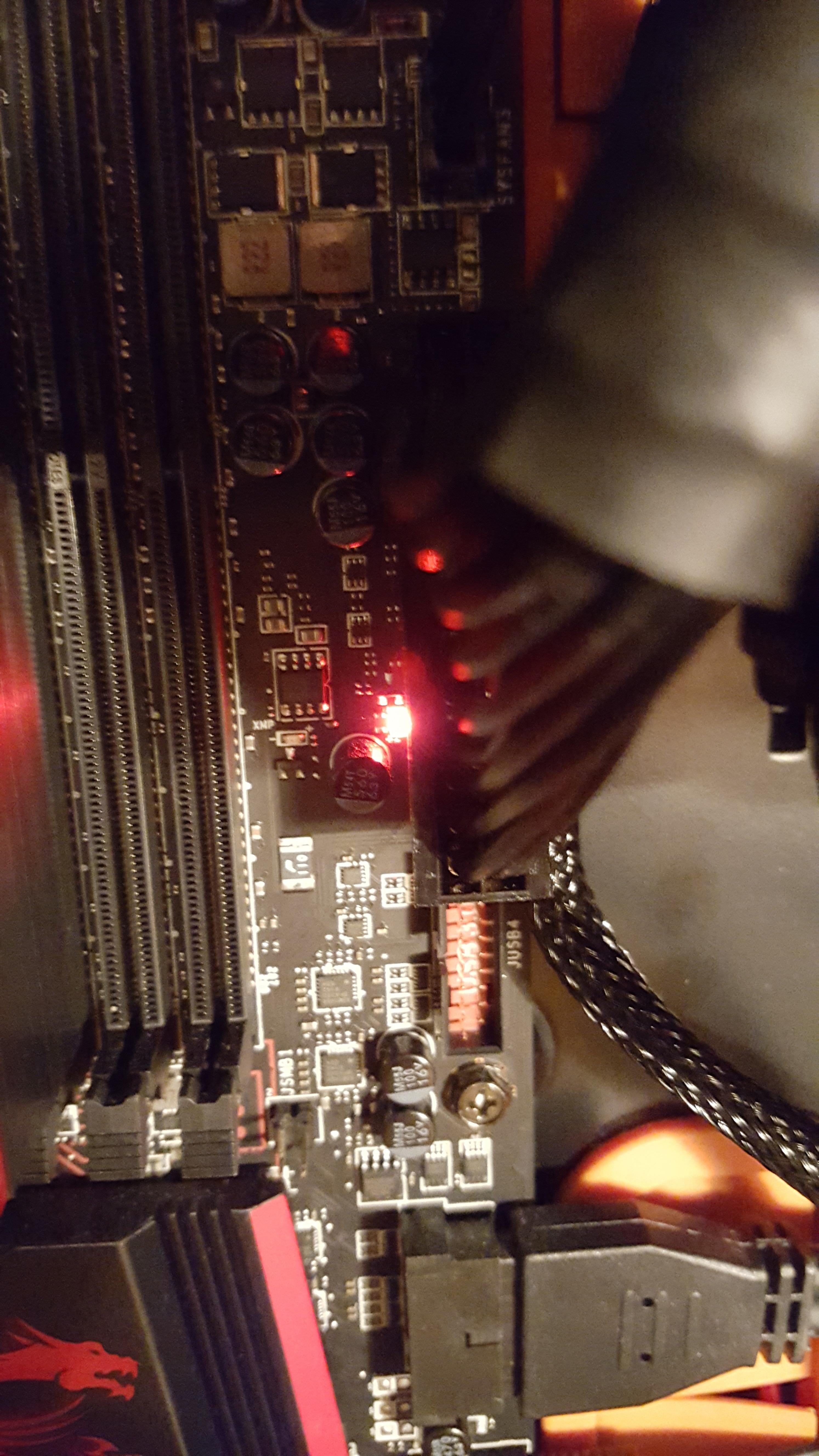

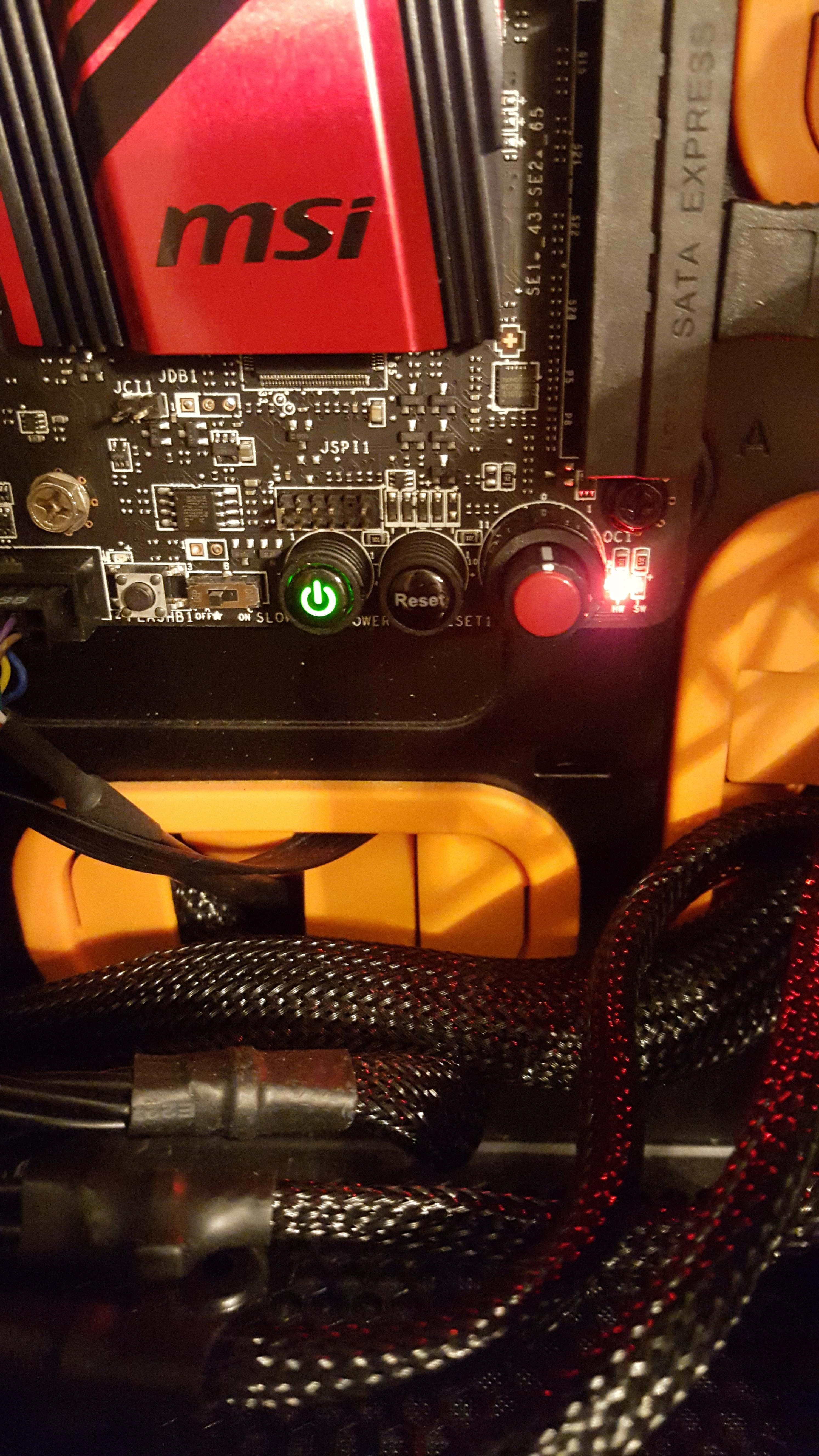

Also ich habe Dein Bild mal mit dem Online-Handbuch verglichen, das eine ist die XMP-LED, zeigt an, daß XMP aktiviert ist,
die andere zeigt den Game Boost Status an, kann rot oder grün sein, je nachdem ob per Software der Boost aktiviert wurde oder per Hardware-Knopf.

Boost-Geschichten erstmal abschalten, hatte ich ja schon erwähnt, vielleicht hilft auch ein cmos-clear. Und ansonsten hat Dein Board auch "Debug Code LEDs", also vermutlich zwei so 7-Segment-Anzeigen, die zwei Zahlen anzeigen. Die Bedeutung der Codes steht ebenfalls im Handbuch (Seite 31). Wenn sich jetzt gar nichts mehr tut sollte da zumindest stehen, wo das board beim post hängen geblieben ist.

Und Montierst den RAM Falsch?... Na dann Prost Mahlzeit.
Steck den RAM mal richtig in dein Mainboard. Dann hast du zumindest dieses Problem weniger.

Es ist sogar am Mainboard neben den Ram-Slots aufgezeichnet.
@ PsychoPC: du willst ihm nicht ernsthaft sagen dass er ne 1150-CPU auf ein 1151-MB packen soll, oder?
