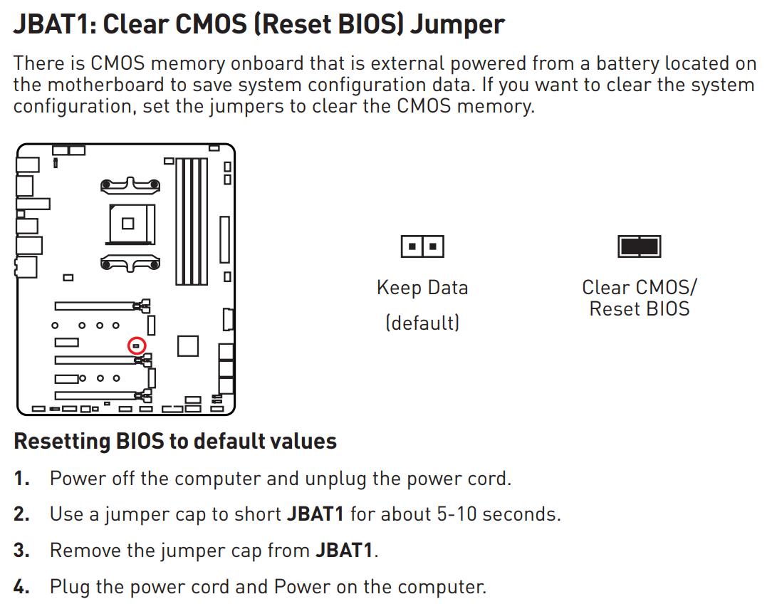

Guck mal ob der Vorbesitzer einen Jumper auf den CMOS pins gesteckt hatte.
Falls ja bitte entfernen.
so dass beide frei stehen, also auch entfernen wenn er nur auf einem pin von beiden steckt.

Es befindet sich auch kein jumper aufdem board
