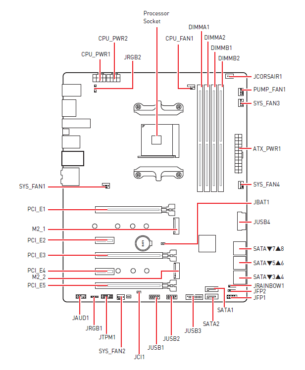

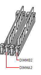

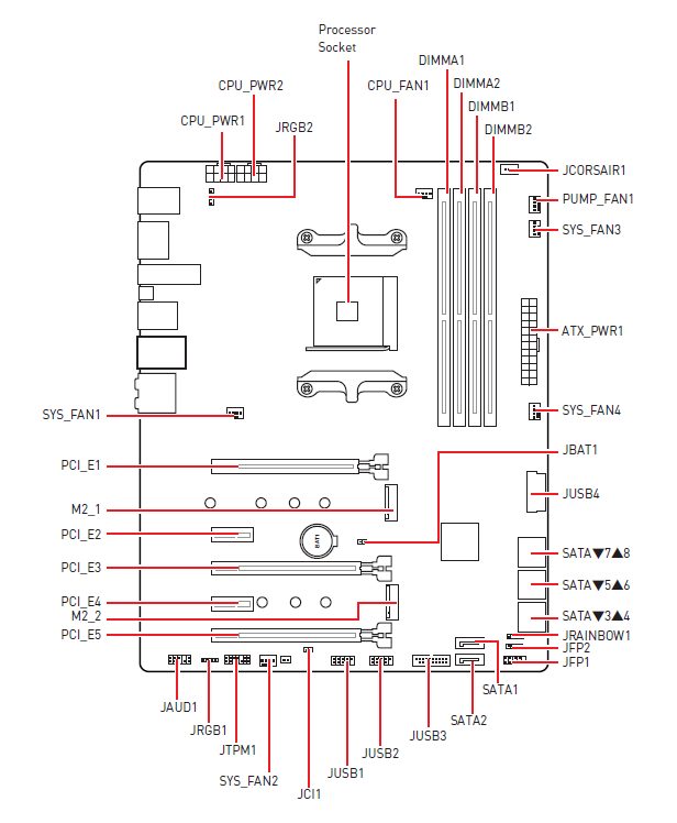

Hast du die Slots auch so probiert wie es im Handbuch steht, sprich A2 und B2?

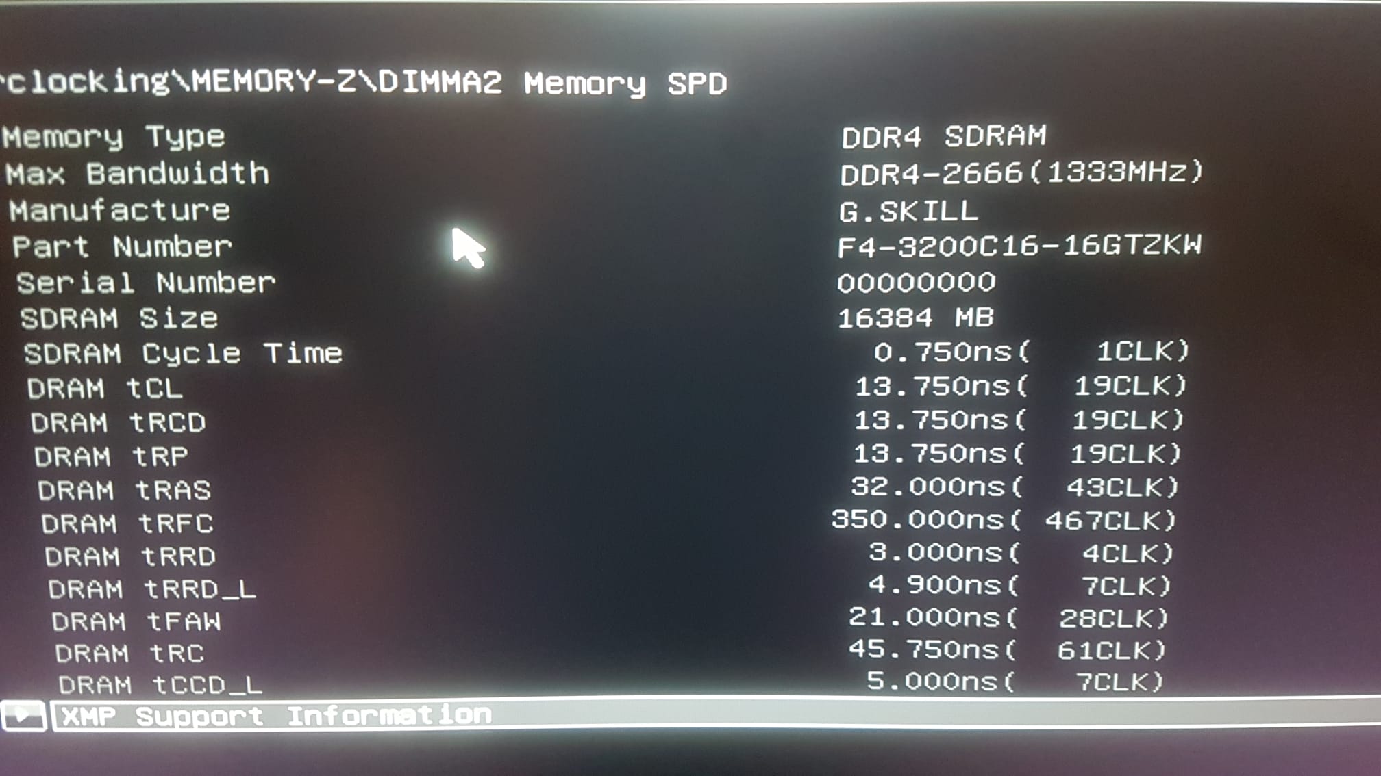

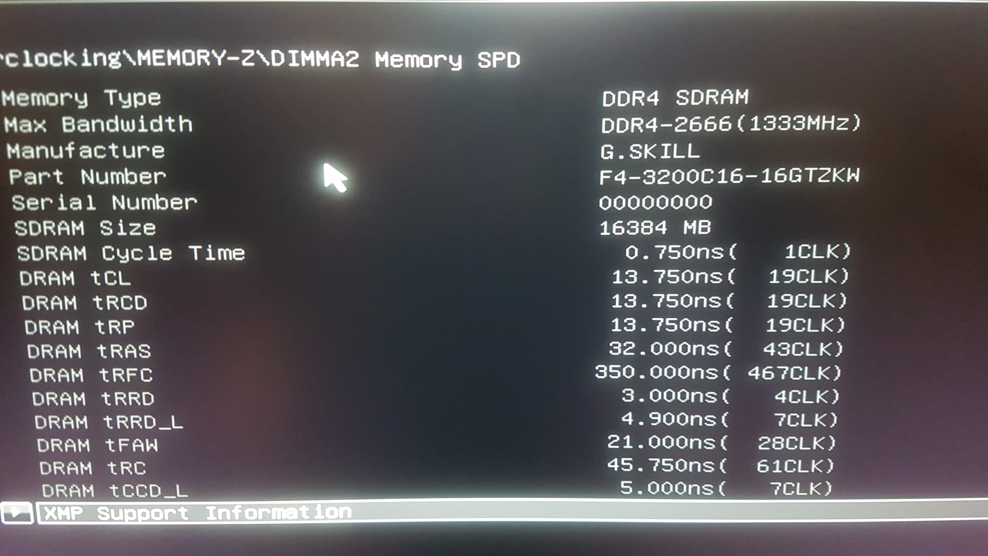

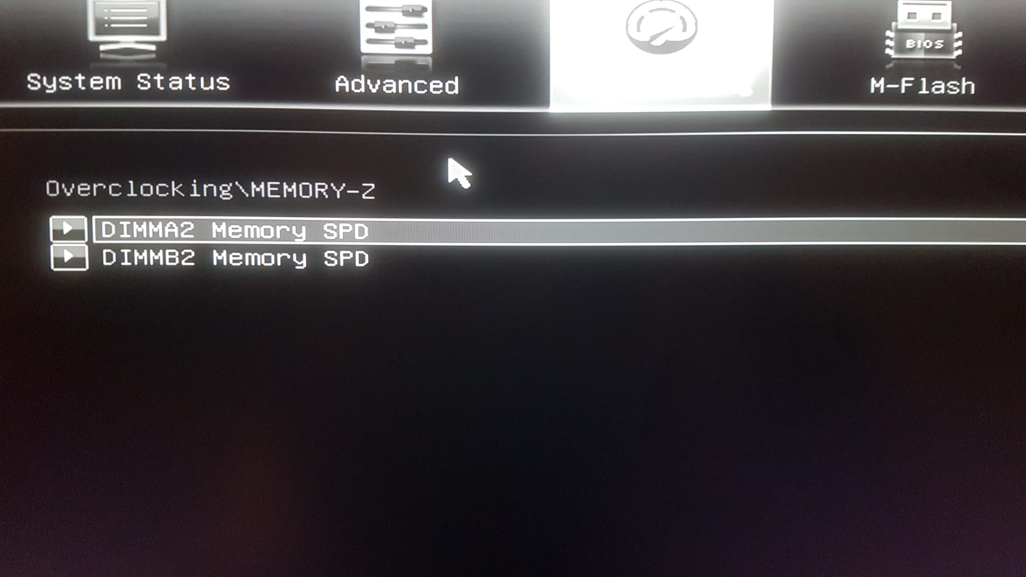

Guten Abend und danke schon einmal für die Mühe.
Hier nun ein paar Screenshots aus dem Bios.
Hier sind die 16 GB von egtl 2 x 16 zu sehen, wenn ich alle 4 Slots mit 48 GB belege wird dieses hier auch angezeigt.
Der Ram läuft auf DDR4-2666 ohne Probleme und Stabil, alles höher wird nicht angenommen.

Na dann scheint doch alles in Ordnung zu sein, nur der RAM-OC ist instabil.
Das ist ja quasi "normal" bei AMD-Board ab einer gewissen Frequenz.
Zen+ kommt eh nicht besonders hoch, wenn man nicht manuell nachhilft.
Die richtigen Einstellungen zu den Widerständen macht z.B. viel aus. 😉

Aber im BIOS sind nur 16 von 32 angezeigt (Physical Memory)
Und selbst wenn ich den nächst höheren Takt einstelle wird nichts übernommen, ich hatte den Takt vor dem Bluscreen gefühlt nen halbes Jahr stabil laufen.

einzeln funktionieren sie in jedem Slot, denke er hat ein Problem mit Dual und den höheren Taktraten
Komisch, dann sollte auch der komplette Ram im Bios angezeigt werden. Was passiert wenn du beide Riegel in einen Kanal steckst, also A1A2 oder B1B2?
dann wird gesamt angezeigt aber halt im Windows nur als Single angezeigt
Hast du das auch bei den anderen Kanal getestet?
