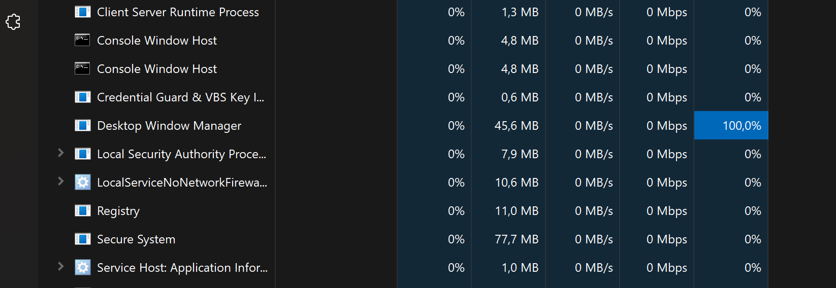

Lt dem Screenshot hat es die ganze Zeit Spitzen, es wechselt immer zwischen 1-2% und 100%
6GB Speicher find ich auch etwas viel, es läuft absolut nichts im Hintergrund.

Hast du irgendwelche Desktop Manager installiert ?
Ich habe nur einen Monitor angeschlossen, ich nutzte keine Wallpaper Engine, ist einfach nur ein random Bild.

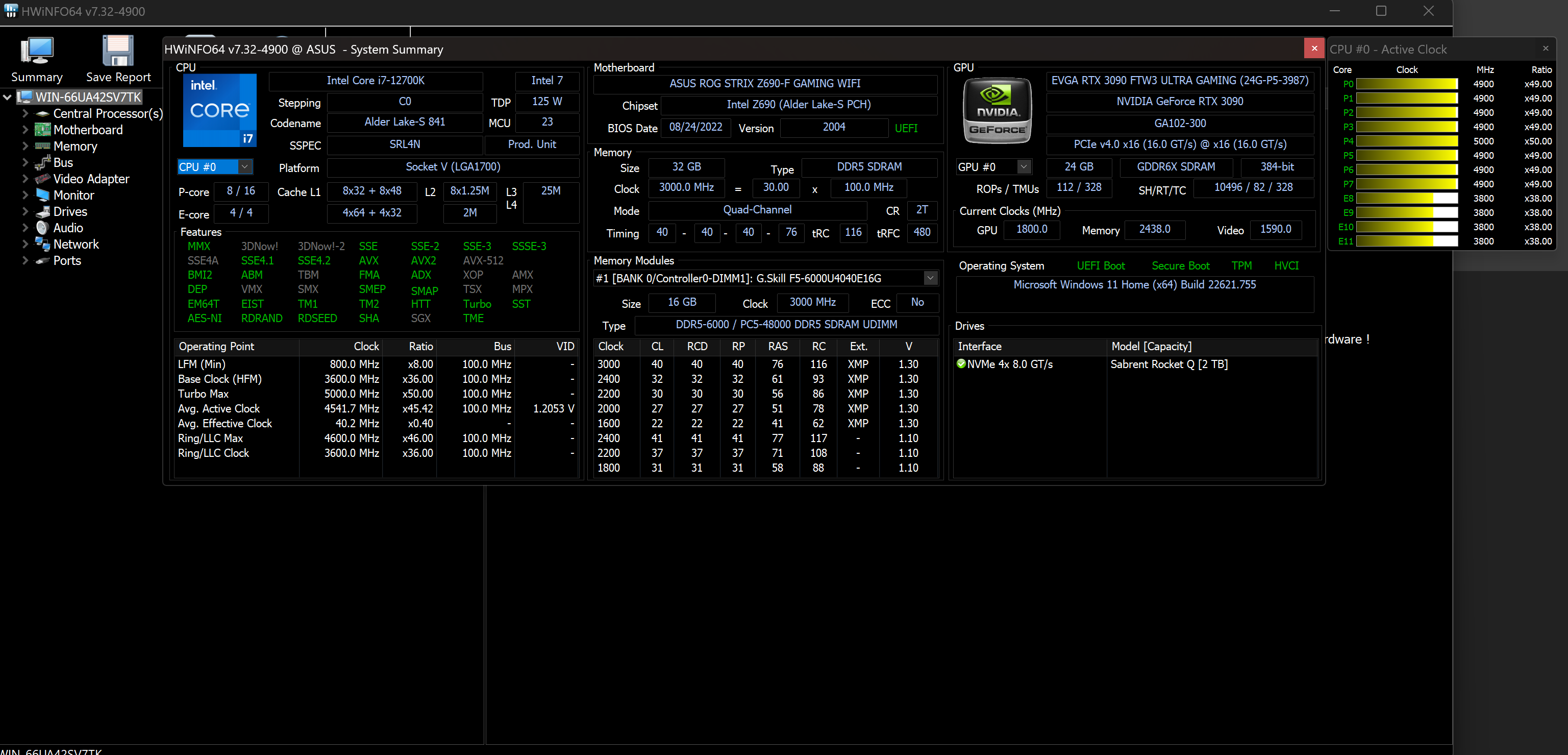

Kenne mich mit hwinfo nicht aus, habs eben installiert und das ist der Startschirm:

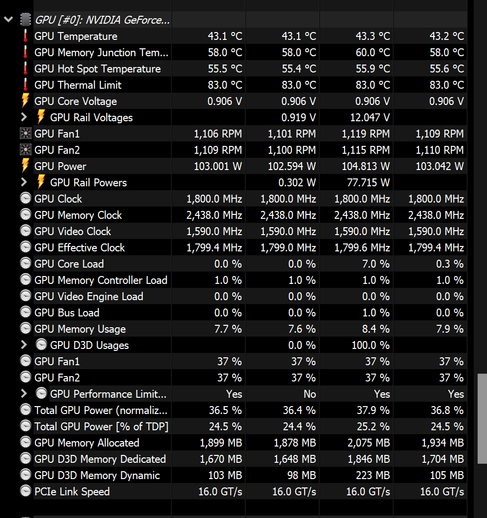

hwinfo noch mal neu starten und "sensors only" wählen, dann zur GPU scrollen und dort entweder alles screenshotten oder uns den Wert von "board power draw" mitteilen :)
GPU-Leistungsaufnahme fällt offenbar nicht unter 100W, es wird also tatsächlich Wärme erzeugt, weshalb die Lüfter immerhin zu Recht drehen :)

Aber dann wie erklären sich die Lüfter und der 100W GPU powerdraw?
Das ist kaum ein reiner Anzeigenfehler?
