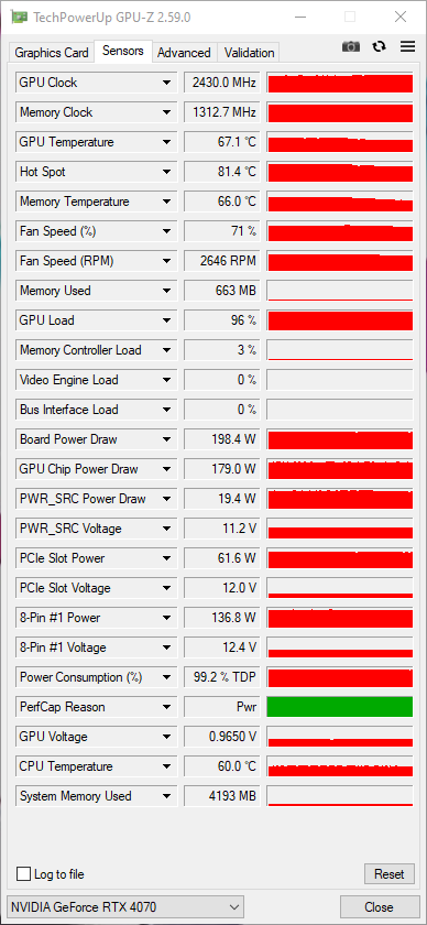

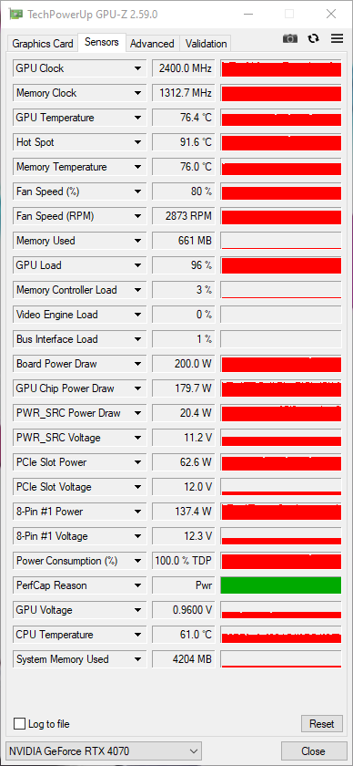

Ich habe nun mal mit geschlossenem und offenem GehĂ€use getestet. Wie gesagt, ich hatte im selben GehĂ€use eine Graka mit 150 TDP und nun mit 200 TDP. Erstere war nicht zu hören, da das GehĂ€use voll gedĂ€mmt ist und sich vorne so wie hinten ein 12 cm LĂŒfter befindet, welche die Luft einmal komplett durchschieben. Vorne sind links und rechts am GehĂ€use Öffnungen wodurch frische Luft eingesaugt werden kann.
Mit offenem GehÀuse ist das ganze genau so laut wie mit geschlossenem GehÀuse.
Ich habe noch mal mit dem VerkÀufer gesprochen und er meinte er hat sie nur ausgepustet und sonst nichts gereinigt oder verÀndert. Also ist noch die originale WLP drauf.
Ich weiß das Furmark ein unrealistisches durchfĂŒhrt, dennoch sage ich es erneut. Vorher hab ich die Graka so gut wie nicht gehört. Gestern Abend habe ich eine Runde Wreckfest gespielt und habe sie sogar durch mein geschlossenes Headset gehört, bei einem geschlossenen und gedĂ€mmten GehĂ€use. Bei der Auflösung lĂ€uft die halt auch fast immer auf Volllast.
links geschlossen und rechts offen (Zimmertemperatur: 19 °C)
zur Erinnerung, gleicher KĂŒhler nur eine 4070 Super
Edit: Gerade noch mal getestet und scheinbar lÀuft die Karte sogar in ein Temperaturlimit. Direkt zum Start vom Stresstest hat sie nÀmlich noch 2700 MHz.

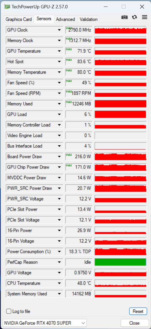

Die aktuellen Ventus 2X Modelle z.B. von der 4070 Super:
2100 rpm. Das ist fĂŒr mich laut. JEDE Grafikkarte mit 2100 rpm ist fĂŒr mich laut, das geht da gar nicht anders. egal von welchem Hersteller die LĂŒfter sind.
Auf dem screenshot 1 Post ĂŒber mir, sind es "nur" 1900 rpm, immer noch nicht leise.

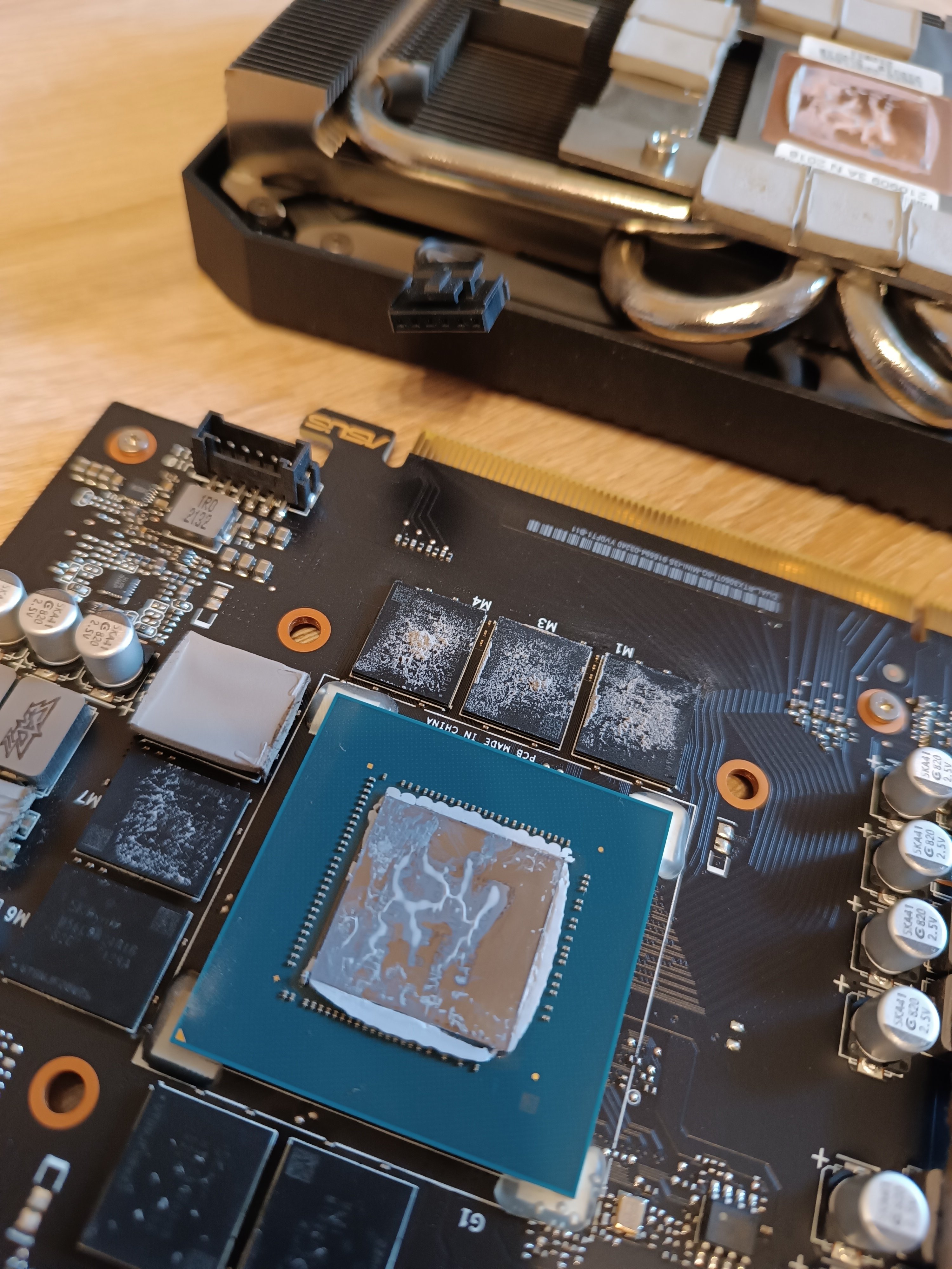

WLP wechseln, Karte undervolten und LĂŒfterkurve einstellen bitte.
Dann bekommst du die Karte wesentlich leiser.

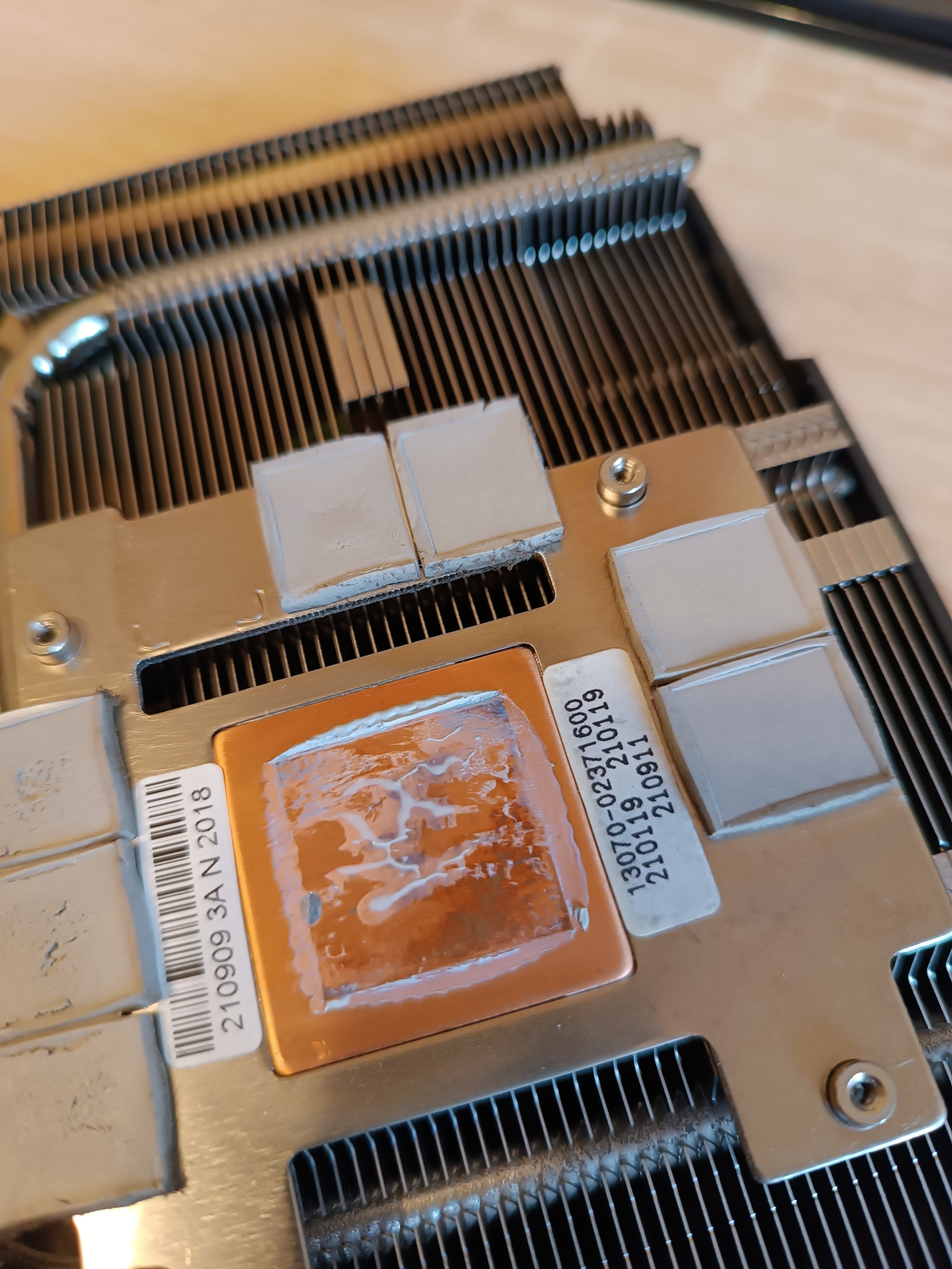

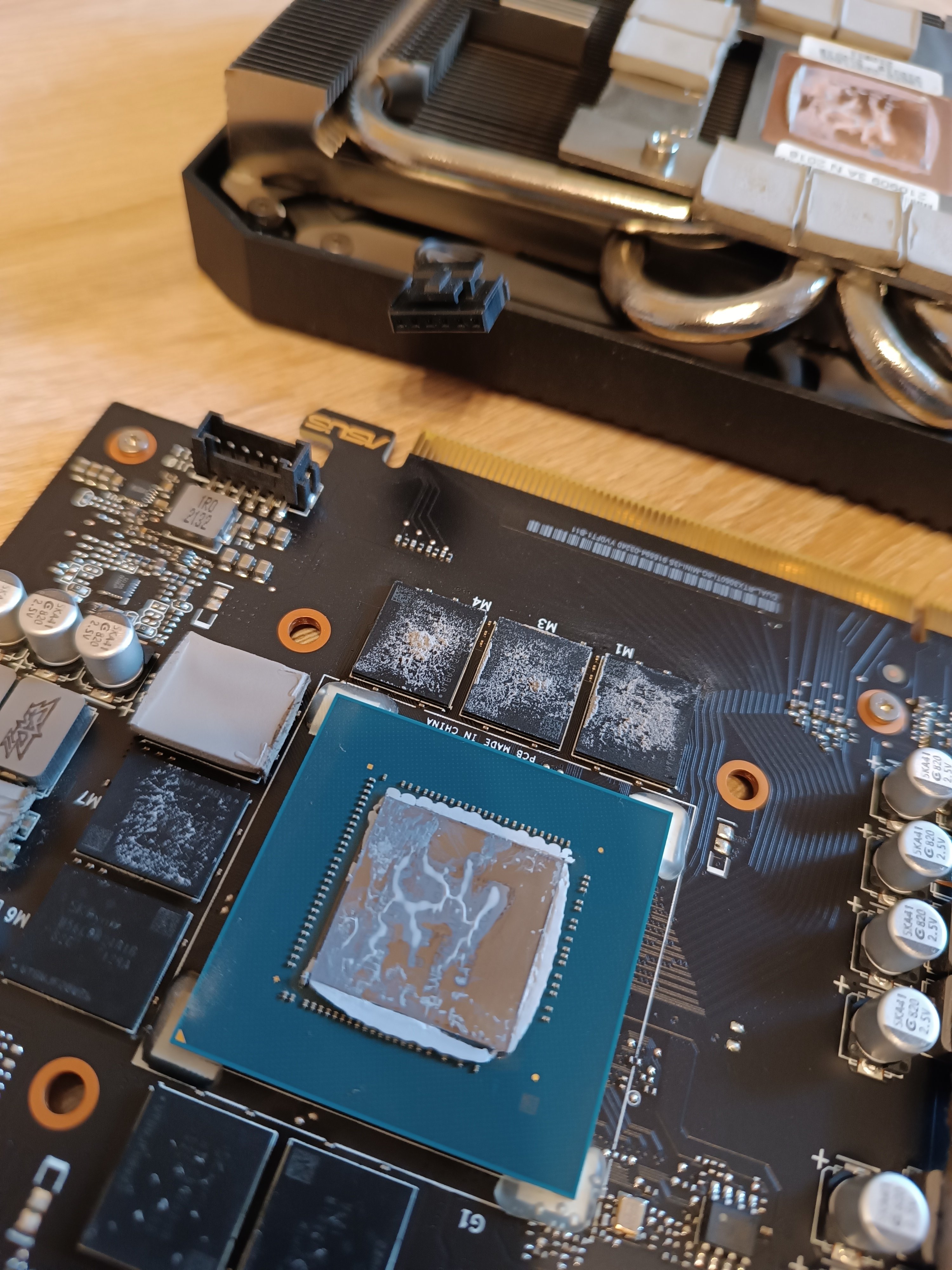

Ich habe selbst eine Asus RTX 3060 Ti Mini (mit einem mickrigen KĂŒhler von rtx 3050) auf unhörbare 1500 RPM und 87 Hotspot gebracht (vorher 2800 RPM, 95 Hotspot und Takt Drosselung).
So sah die WLP nach etwa 2 Jahren 😂:

Die Karte geht auch ins Temperaturlimit. Also bei 85 Grad taktet sie dann auf die Mhz aus den Screenshots herunter.

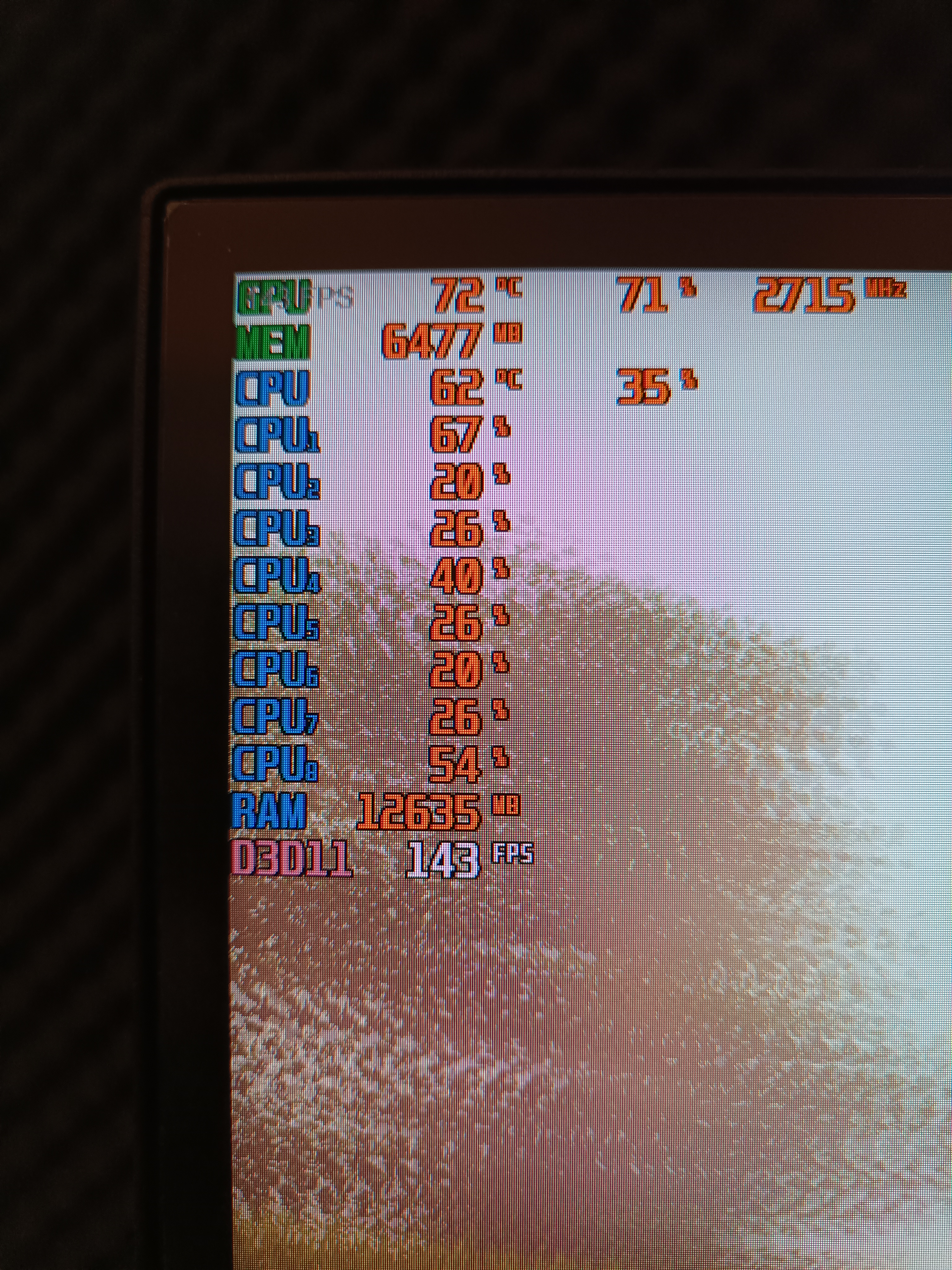

Ich habe eben mal Wreckfest gezockt und da taktet die Karte immerhin runter. Aber auch komisch das sowohl CPU als auch GPU nicht mal voll ausgelastet sind, obwohl die 144 Hz vom Bildschirm noch nicht erreicht sind. Was sagt ihr zu den Werten?
