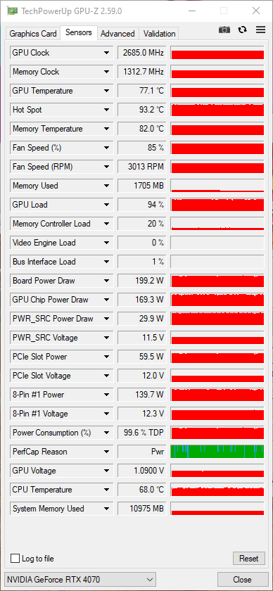

Da ich nun einen Monitor mit 3840 x 1600 nutze, habe ich mir eine gebrauchte MSI GeForce RTX 4070 Ventus 2X E 12G OC, 12GB GDDR6X, HDMI, 3x DP gekauft, vorher war eine Gainward GeForce GTX 1070 Phoenix, 8GB GDDR5, DVI, HDMI, 3x DP im Einsatz. Diese war sehr leise, selbst beim spielen kaum zu hören. Sie hat die gleiche Lüftergrößen und Anzahl weswegen ich dacht, das die Neue etwas lauter sein könnte, aber das sie so laut ist, hätte ich nicht gedacht. Ich habe mal einen Screenshot von GPU-Z während eine Furmark Session angehängt. Solche Sessions habe ich auch mit der GTX 1070 gemacht, daneben hätte ich aber noch schlafen können.
Anzahl der Lüfter und größe hat so absolut null komma garnichts damit zu tun, wie laut die ist ;-)
Worauf es ankommt ist der Kühler selbst, wie viel Abwärme dieser wie gut/schnell aufnehmen kann, und wie gut diese Wärme auf dem rest des Kühlers verteilt wird.
Das sieht grausam aus, aber dein erster Fehler ist schonmal, dass du Furmark nutzt ;-) hat nichts mit stabilität zu tun, und erzeugt eine unrealistische Hitze, die in keinem Game so existieren wird.
Aber mich wundert das Ergebnis hier nicht, ich sehe auch nicht, warum da etwas zur RMA soll oder warum man WLP tauschen soll.
Eine Ventus 2X ist ein günstiges Einsteiger-Modell. Die sind so ziemlich nie leise - wobei sich die Lüfter in realen Games eher in richtung 1600-1700 rpm einpendeln sollten, ggf. auch 2000-2100 rpm, je nach genauem Modell. Eine Ventus 2X auf einer 4070 kann da andere Werte haben, als z.B. eine Ventus 2X auf einer 4070 ti Super. Oder 3060. Aber es ist eines der untersten Einsteigermodelle von MSI.
Während deine 1070 Gamerock wohl so ziemlich das beste Kühldesign damals war.
Aber nun zu deinem Screnshot: GPU Temperatur mit 77°C Nicht mehr weit von dem 84°C Limit entfernt, Hotspot 93°C.
Lüfter sind mit 85% schon nah am Limit, die müssen brutal röhren, um die karte gerade so unter dem "überhitzen" zu halten. Also unter dem Temperaturlimit, an dem der Chip drosseln würde.
Und warum? ist doch vollkommen Logisch: Du benutzt Furmark.
Und warum auch immer, werden hier 1,09 Volt durch geknallt (Wieso fällt das hier niemandem auf?!), das ist ganz schön ordentlich Spannung, und das bei "nur" knapp 2700 Mhz, also 4070 Super Standard-Takt etwa.
1,09 volt sind ganz schön saftig für Nvidia karten, ziemlich hoher Wert. Der meist nur mit OC / OV erreicht wird.
Meine 4070 Super läuft undervolted, die knapp 2700 Mhz liegen hier bei 0,925 Volt an und das lief nun ein halbes jahr völlig stabil. Ich könnte evtl noch ein klein wenig hoch.
Also: Deinstallier Furmark, und benutz ein reales game mit einer fordernden stelle. Dann sollte das schonmal besser aussehen. Lass es Witcher 3 sein im Wald, Cyberpunk whatever. Möglichst dickste Auflösung, Ultra settings, und auf keinen Fall Frame Generation (die Grafikkarte muss ohne FG stärker ackern)
Als zweites, Undervolte die. Eine ventus 2X ist schon kein sonderlich guter Kühler, aber so ganz mieserabel ist es auch wieder nicht.
Deine 4070 non-Super dürfte wohl 910mv etwa als minimum haben: https://www.computerbase.de/forum/t...ng-sammelthread.2107768/page-61#post-29272756
Aber da weniger Shadereinheiten könnte die mit 9,10 Volt die 2700 Mhz schaffen, oder 9,25v sollte das vermutlich klappen.
Dann vermute ich auch so in richtun 1300-1500 rpm bei den Lüftern. Immer noch nicht auf dem Niveau der 1070/1080er Gamerock Kühler, aber weit besser als jetzt.
1,1v~ ist da häufig das maximum bei Nvidia karten, die mand rauf ballern kann bei sehr starkem OC.
Nur als Verständnis: Standard-settings, aber 1,09 Volt drauf ist in etwa so, als würdest du mit dem Auto im ersten gang mit 6000 rpm mit 50 km/h durch die Stadt fahren.
