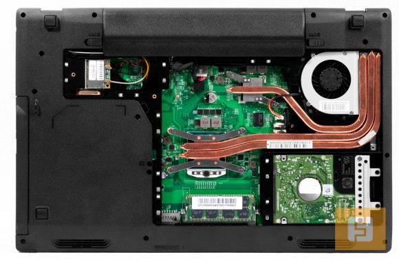

Anbei ein Bild vom offenen GP60. Wie man sieht, ist der Mini-PCIe der Wlan Karte direkt über dem DVD Schacht und im Gehäuse selbst gibt es auch noch reichlich Platz um ggf. das Kabel etwas zu verstauen...
Wlan kann man denn ja über einen Mini-USB Adapter realisieren.

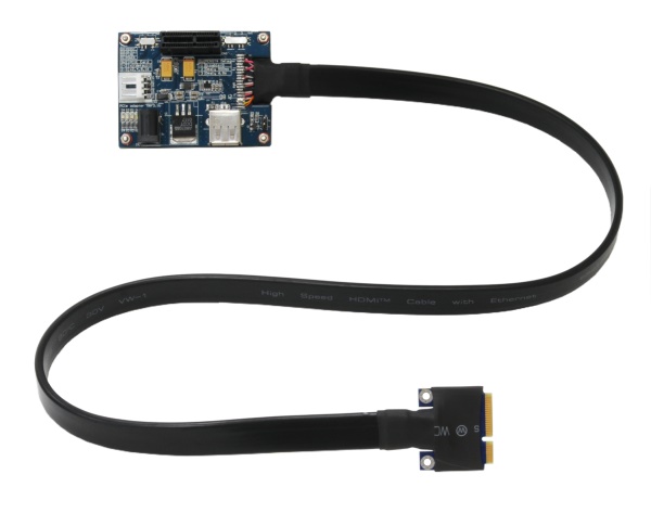

Ich habe mal einige Adpater zusammengesucht, bedenke das der Anschluss mPCi-e und mSata gleich sind aber immer ein separaten USB 2.0 haben, nur das Mainboard/Chipsatz entscheidet welches verbunden ist. Kannst dir ja gedanken machen wie du diesen Anbindest:
MM2U-C, damit könntest du den eGPU und eine Wlan-karte realisieren, je nach platz und ob die Wlan-karte auf dem USB 2.0 ausgelegt ist: http://www.hwtools.net/Adapter/MM2U-C.html
MM2U-S , wie das MM2U-C, nur kann man dort eine Sim-Karte anbinden (vielleicht): http://www.hwtools.net/Adapter/MM2U-S.html
MM2U, hier müsstet du woll den USB-Port ablöten damit du diesen überhaupt verwenden kannst, sonst wie der MM2U-S: http://www.hwtools.net/Adapter/MM2U.html
KZ-B22: http://www.hwtools.net/ExtenderBoard/KZ-B22.html
KZ-B24: http://www.hwtools.net/ExtenderBoard/KZ-B24.html
KZ-B26: http://www.hwtools.net/ExtenderBoard/KZ-B26.html
PE4L V2.1b (eGPU Adapter): http://www.hwtools.net/Adapter/PE4L V2.1.html

Was denn für einen weiteren Adapter ? Ich habe eigentlich gedacht, Wlan Karte raus und den PE4L-PM060A ran. Dazwischen ist doch denn eigentlich nichts mehr weiter...
Ja klar kann er das machen, nur ist die Frage, wie mobiel das Ganze dann sein muss. Das Kabel des PE4L ist etwa 14mm breit und 4mm dick, und nicht sehr biegsam, aber sicher PCI-e 2.0 (wenn der Chipsatz mitmacht).
